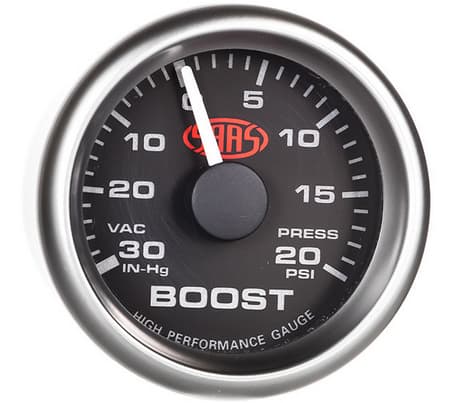

1.9TDI iesācējiem čiptūneriem iesaku uzreiz uzlikt turbo spiediena rādītāju (boost gauge). EGT (izplūdes temperatūras) un AFR (air fuel ratio) arī nenāks par skādi. Liekot lielākas sprauslas, EGT ir ļoti ieteicams, pat vajadzīgs. Pārbaudot, ka EGT temperatūras ir normas robežās, dačiku varēs pēc tam noņemt. Turbo spiediena gan labāk atstāt.

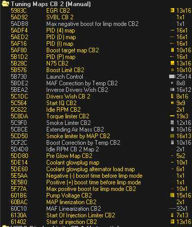

Šeit galveno karšu un slēdžu saraksts no 012C faila.

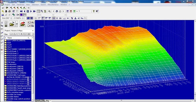

Tiesa iesācējam vislabāk ir ieteicams lietot programmu VAGEDCSuite, kas ļoti labi “atver” 1.9TDI vadības failus, taču jāatceras, ka ne vienmēr šī programma 100% atrod visas kartes un vērtības. Pareizs DAMOS/A2L fails kopā ar WinOLS būs vislabāk, tiesa gan šos failus var izrādīties pagrūti dabūt un dažādām vadības bloku revīzijām un numuriem karšu izvietojums var atšķirties. Visiem viens fails nederēs.
Lielākoties jau šie DAMOS faili ir vienkārši .ols faili, kas atveras ar WinOLS un ietver sevī gan aprakstus par kartēm un funkcijām, gan pašu bināro vadības bloka failu.
:information_source: Šis pasaka mums vienu lietu. Vajag tādu DAMOS/A2L/KP failu, kas der konkrētā vadības blokā numuram un revīzijai uz visiem 100%!
:information_source: WinOLS is (maksas) programmatūra, kas paredzēta speciāli, lai modificētu vadības bloku programmatūras. Ar to var meklēt, atrast dažādas kartes, apskatīt tās dažādos veidos, saglabāt izmaiņu vēsturi, mainīt datus utt…

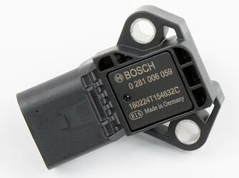

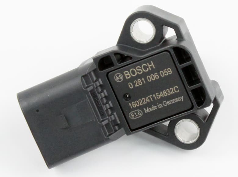

Standarta MAP (Manifold Absolute Pressure) sensors, kas mēra ieplūdes kolektora spiedienu (turbo saražoto spiedienu) spēj nomērīt 2560mbar, kur noņemot nost atmosfēras spiedienu sanāk 1560mbar = 1.56bar.
:warning: Iesaku pie parasta čiptūninga jau pāriet uz 3bar MAP sensoru, ja paceltais spiediens pārsniegs 1.3bar. Tas jādara tādēļ, lai spētu nomērīt pārspiediena rezervi, piemēram, nosprūduša VNT mehānisma gadījumā. Atstājot standarta 2.5Bar sensoru, dzinējs būs pakļauts iespējamam turbo pārspiedienam.
:bangbang: Turbīnas pārspiediens rada nevajadzīgu lieku slodzi un kaitē pašam dzinējam un turbīnai. Kā arī samazina dzinēja jaudu.
Pie nopietnāka Stage 3 regulējuma, jau būs vajadzīgs 4Bar MAP sensors, kas spēs nomērīt aptuveni 3.1bar (droši iepūst tad ar rezervi - 2.6 - 2.7).
Sensors jāpielāgo programmatoriski, to var izdarīt gan ar VAGEDCSuite, gan WinOLS.

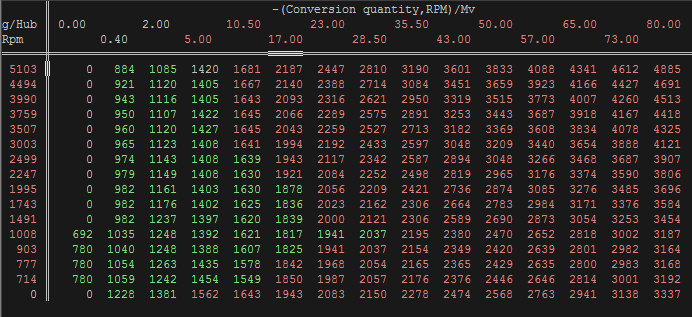

VP sūknis iesmidzina degvielu ar 5V solenoīdu, ka atrodas sūkņa augšējā daļā. Zemāk parādīts, cik voltus nepieciešams padot sūkņa solenoīdam, lai iemidzinātu 5 vai 50mg degvielas uz vienu izsmidzes reizi cilindrā.
5mg/stroke
  • 0.184mm izmēra smidzinātāji iesmidzina 5mg/str pie 1.5V
  • 0.216mm izmēra smidzinātāji iesmidzina 5mg/str pie 1.75V
50mg/stroke
  • 0.184mm smidzinātājiem vajag 4.7V
  • 0.216mm smidzinātājiem vajag aptuveni 4.2V
Ja apskatam šīs vērtības, tad ir skaidrs, ka sūkņa spriegumu karti lineāri nevarēs pārmainīt, jo ieliekot lielākus smidzinātājus pie maziem miligramiem degvielas spriegums būs jāpalielina, taču pie lieliem - pretēji, jāsamazina.

Uzstādi “Boost Gauge”
Vislabāk ar brīdinājuma funkciju, ko var labi dzirdēt. Nobeigta turbīna vai dzinējs nav tas labākais variants. Var arī nebūt brīdinājuma funkcijas, bet tad ļoti rūpīgi pieskati spiediena rādītāju! Īpaši, kad regulācija vēl ir procesā.

Ir trīs kartes šim mērķim - N75 karte, Target Boost, Boost Limiter, SVBL (Single Value Boost Limiter).
  • Target Boost noteiks pieprasītā spiediena lielumu
  • N75 karte regulē lāpstiņu pavēršanās % pie noteikta degvielas daudzuma
  • Boost Limiter ir ierobežotāja karte, kam būs jāpaceļ limits balstoties uz jauno, pacelto Target Boost karti
  • SVBL - vienas vērtības spiediena ierobežotājs - šeit uzstādam maksimālo spiediena vērtību, kāda tiks iepūsta, piem., 1.3bar. Standartā šī vērtība ir 1990 (0.99bar)
Boost Limiter, jeb spiediena ierobežotāja karte ierobežo spiedienu balstoties uz atmosfēras spiedienu, temperatūru un degvielas daudzumu. Standartā šī karte satur vērtības, kas visos laukos ir vienādas - 1.15bar (200mbar virs reāli pieprasītā turbo spiediena) līdz 4500rpm, tad samazinās uz 0.85bar.

Tieši tāpat kā ar Stage 1 - uzstādi Boost’a mērinstrumentu :old_crazy_2:

Savas sūkņa spriegumu kartes izveidošana
Uzliekot lielākas sprauslas, mums tas ir jādod zināms dzinēja vadības blokam, lai tas spētu pareizi regulēt dūmainības līmeņus, patēriņu, griezi utt…
Sūkņa spriegumu karte no kāda tūnēta dīzeļa :old_crazy_2: Šeit var redzēt ar zaļu palielinātās vērtības un ar sarkanu pazeminātās (uzstādītas lielākas sprauslas)
EDC15VM+ un arī visi vecāko paaudžu ECU izmanto sūkņa spriegumu tabulu, lai saprastu cik daudz voltus vajag padot IQ priekš specifiska iesmidzinātās degvielas daudzuma. Standarta smidzinātājiem šī tabula (karte) sniedzas līdz 51mg/str, mums vajadzēs to palielināt.
Pieņemsim, ka lietosim 0.216 smidzinātājus uz 10mm plundžeri. Tātad varēsim iesmidzināt ap 57 mg/str. Iepriekšējās sadaļās, mēs sapratām, ka palielinot smidzinātāja izmēru, diezgan būtiski izmainās tā darbības raksturlīknes. Lielāki smidzinātāji nozīmē to, ka spiediena sakāpināšana līdz 300bar paņem vairāk laika, tas nozīmē ka aizdedzes karte (SOI) būs jātaisa caurmērā agrāka, lai varētu degvielu sākt izsmidzināt tajā pašā laikā, kā ar standarta smidzinātājiem.
Tas arī nozīmē, ka pie maziem IQ daudzumiem, volti būs jāpalielina, taču pie lieliem degvielas daudzumiem - jāsamazina. Cik daudz jāpalielina vai jāsamazina, tas ir atkarīgs no izvēlēto sprauslu izmēriem. Taču princips ir tāds, kā uzrakstīju. Lineāri karti pamainīt nedrīkst, nebūs vēlamā rezultāta.
Varam sākt ar sūkņa spriegumu pacelšanu kartes sākumdaļai par vidēji 0.1-0.2V un beigu daļai samazināt par 0.3-0.4V. Tālāk braucam, testējam. Es jau minēju, ka šis nebūs viegli! :old_crazyteeth:
Budžeta variants būs izbraukt un novērot kūpēšanas daudzumus. Pareizais variants būt uzlikt AFR rādītāju un pieskatīt vērtības.
Ar VCDS pie Engine 006 grupās mēs varam redzēt cik patiesībā degvielas tiek izsmidzināts, taču šie rādījumi nepārsniegs standarta 51mg/str un nebūs īsti jēgas, tādēļ lasām tālāk:

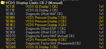

Diagnostikas ierobežojumu pacelšana
Pēc noklusējuma, IQ, gaisa masai un turbo spiedienam ir noteiktas maksimālās vērtības, ko diagnostika ar VCDS, vai jebkuru citu savietojamu ierīci, ir spējīga parādīt.
:warning: Diagnostikas limitu nomainīšana ir tikai diagnostikai, degmaisījuma parametrus tās neietekmē!
Diagnostika uz EDC15VM+, un droši vien citiem EDC15X blokiem, strādā šādi - ir tabula, kas satur visas diagnostikas protokola KWP1281 ziņas, precīzāk - ziņu numurus. Katrai ziņai ir sava foruma, pēc kā tiek aprēķināta reālā vērtība. Pamainot šo formulu, mēs varam izmainīt limitu.
Turbo spiediens
Foruma turbo spiediena aprēķināšanai - 0,04 * a * b = x mbar. Ziņas numurs - 18.
Meklējam vadības bloka failā 8bit režīmā - 018 255 255.
Ja aprēķinām 0.04 * 255 * 255 = 2601 (maksimālā vērtība)
Jā, tā arī maksimālā diagnostikas vērtība, ko var parādīt diagnostika. Lai varētu izmantot vairāk par 2601 (1601mbar), tad formula ir jāizmaina, precīzāk, jāpamaina reizinātāji.
Turbo spiedienam var lietot ziņas numuru 8, ko lieto failos, kur šī diagnostikas vērtība tiek palielināta. Lietojam to.
8 ziņas formula ir 0,1 * a * b = x mbar
Mums ir jānomaina 18 255 255 baitu rinda uz 8 X 255. Maksimālā vērtība 3060 sarēķinātos pēc izteiksmes 3060 * 10 / 255 = 120, tātad iznāk 8 120 255.
Taču ar to nepietiek, vēl ir jāizmaina 16bitu reizinātājs, kas pārveido šo vērtību ECU saprotamā formātā. Šī vērtība standartā ir 980 un atrodas netālu no 18 255 255.
3060 / 2601 = 1.17
Tātad:
980 / 1.1765 = 833

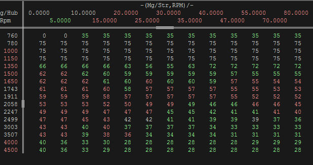

Tātad kā, lai saprot, kā regulēt aizdedzes karti? Viens variants ir salīdzināt oriģinālo SOI karti ar sūkņa sprieguma karti. Tā mēs sapratīsim, kur nepieciešams lielāks pieaugums, kur nē (lielāks skaitlis kartē - agrāka aizdedze). Bet nu šis temats nav no tiem vieglajiem. Vislabākais ir pārbaudīt dažādus regulējumus un noteikt, ar kuru tad bija vislielākais ieguvums.
Piemērs:
Pie 30mg/str uz 3000rpm mums ir iesmidzināšanas moments - 9°BTDC. Sūkņa spriegums ir 3411mV.
Tā kā iesmidzināšana beigsies ap 5°ATDC, tad mums ir aptuveni 14° daudz rotācijas uz šiem 3411mV sprieguma pie 3000rpm. Tātad varam iztēloties, ka pie katra grāda no kloķvārpstas rotācijas mēs lietojam 243mV no sūkņa sprieguma.
Pie 50mg/str uz 3000rpm priekš tiem pat smidzinātājiem nozīmētu palielināšanu par 66% vai 14 * 1,66 = 23,24 - kas nozīmē, ka mēs varam iesmidzināt 50mg/str pie 3000rpm un iegūt ideālu laika logu, varam iesmidzināt ap 20°BTDC un pie 5°ATDC mums būs 25° kloķvārpstas grādi ar ko darboties.
Kad mainām smidzinātājus, mums āri mainās iesmidzināšanas moments. Vienalga kādus smidzinātājus mēs izmantosim, mainīsies tikai otrais izsmidzināšanas posms. Tātad mēs varam lietot pielietot reizinātāju visai standarta SOI kartei, un kad būsim tikuši galā ar sūkņa spriegumiem, tad varēsim vēl pieregulēt SOI karti.
Tas ir laikietilpīgs process, un pa vienu dienu, lai kārtīgi un precīzi saregulētu, arī speciālistam būs ko pasvīst. :old_crazy_2:
Sensoru linearizācijas maiņa
Lai varētu izmantot 3bar MAP sensoru, vispirms vajag vienu atrast :wink: vienu. 3bar sensora detaļas kods ir 038906051C, taču ir arī alternatīvi kodi.
:information_source: Kad sensors ir uzstādīts, tas darbosies nepareizi. Ar tādu auto nebraucam!
Standarta failā meklējam šo sakarību: 82 989 200 2600
989 ir sensora spriegums, kam ir jāpielieto 4.87V reizinātājs. Standarta auto ar 2bar MAP sensoru iznāk šādas vērtības:
400mV 4824mV
200mbar 2600mbar
Tātad pie 400mV mums rādīs 200mbar, pie 4824V - 2600mbar.
3bar MAP sensora vērtības:
400mV 4639mV
200mbar 3000mbar

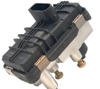

Elektriskie aktuatori un vakuums
EDC15VM+ vadības bloki atbalsta jebkādu PWM elektrisko aktuatoru. Vadības blokā var nākties pamainīt standarta N75 vārsta frekvenci, kas standartā ir 300Hz. Ir aktuatori, kam nepieciešami 140Hz vai kāda cita frekvence. Lielākajai daļai aktuatoru nepieciešams apvērst kājas kustības virzienu, to arī var bez problēmām paveikt.
Tā kā pārtaisīšanu uz vakuuma sēni (ja oriģināli nācis elektriskais aktuators) nav vajadzīgs veikt.
N75 augšējais un apakšējais limits
Vajadzīgs uzstādot elektrisko aktuatoru, standartā N75 Duty Cycle robežas ir no 25% līdz aptuveni 80%.

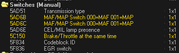

MAF atslēgšana (MAF un MAP dūmainības ierobežotājs)
Ja Tavs MAF sensors ir novecojis un īsti nedarbojas, tad to var atslēgt. EDC15VM+ un vecākos vadības blokos tāda iespēja ir un atrodas slēdzī, kura vērtība 8bit režīmā jāpamaina no 0 uz 1.
MAF-bāzētajā dūmainības ierobežotājā jau ir iekšā gaisa temperatūras kompensācija. Pārejot uz MAP-bāzētu ierobežotāju, mums būs jāuzraksta jauna MAP ierobežotāja karte, jo standartā tā ir tukša, taču nav grūti atrast tai paredzēto vietu. Tā binārajā failā ir netālu no MAF ierobežotāja (parastā Smoke Limiter).
Taču ar to nepietiks. Atceries, ka jo karstāks ir gaiss, jo mazāk skābekļa tajā ir. Vadības blokam tas ir jāzin, lai varētu veikt attiecīgu korekciju. Šī karte saucas Boost correction by temperature, kas var palielināt vai samazināt turbo spiedienu, balstoties uz āra temperatūru.
