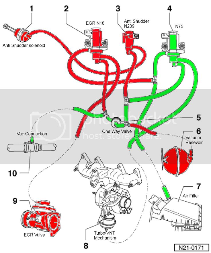

1.9TDI (VP/PD) vakuuma sistēma:
Vispirms jāpārbauda, ka vakuuma sistēma un N75 vārsts darbojas, lai izslēgtu jau vienu lietu…
:warning: N75 vārstam jābūt strādājošam un visām, tam pieejošajām vakuuma trubiņām pareizi savienotām un veselām!

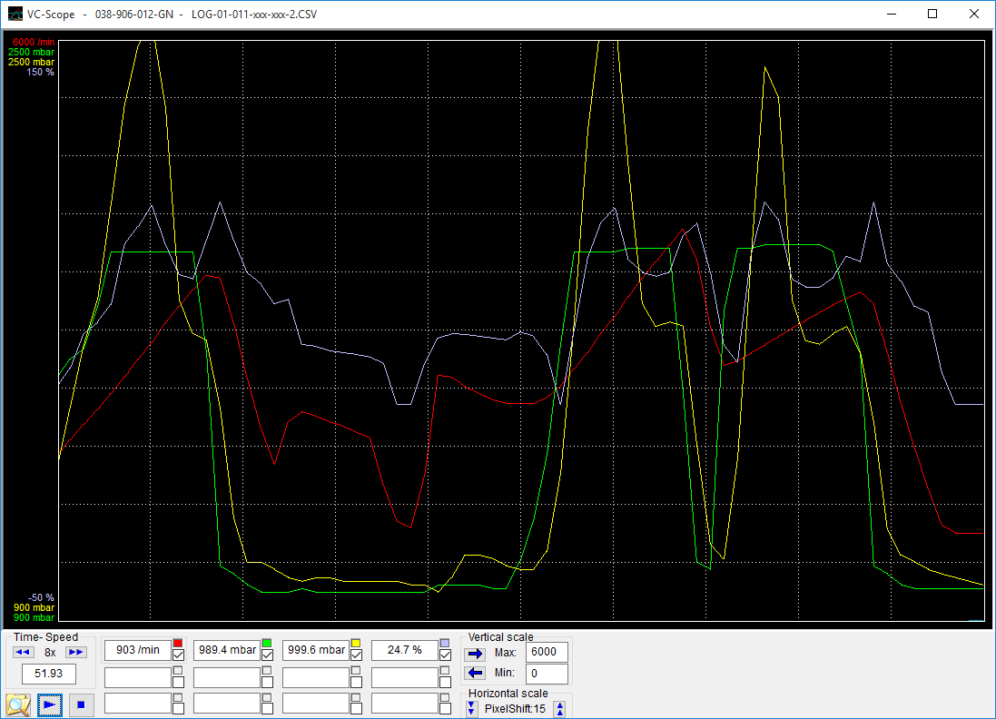

Ar dignostikas rīkiem, turbīnas spiediens jāskatās 011 grupā 02 un 03 vērtībās. Visvieglāk to darīt ar VCDS un VC-Scope
  • 02 (zaļā līkne) ir spiediens, kādu pieprasa vadības bloks.
  • 03 (dzeltenā līkne) ir līkne, kāda ir reālā situācija, ko nomēra ieplūdes kolektora spiediena sensors (MAP).
Pārējās līknes (dzinēja apgriezieni un N75 pieprasītā pozīcija) šeit nav svarīgas
Ekrānšāviņā ļoti labi var redzēt, ka dzeltenā līnija pie pilna pedāļa aiziet pāri 1.5bar (2500mbar kopā ar atmosfēras spiedienu) atzīmei (iziet ārpus grafika). Lai gan pieprasītais turbīnas spiediens ir 0.9bar, kā tas ir 1.9TDI 66kw un 81kw motoriem standartā.
Līdz ar šādu neglītu grafiku, noteikti vadības blokā parādīsies kāda no sekojošām kļūdām:

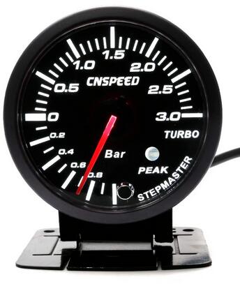

:information_source: Visprecīzāko rādījumu tomēr mēs vienmēr varam izmērīt ar parastu manometru vai uzstādītu ārējo turbīnas spiediena “dačiku”, kā, piemēram, šādu:

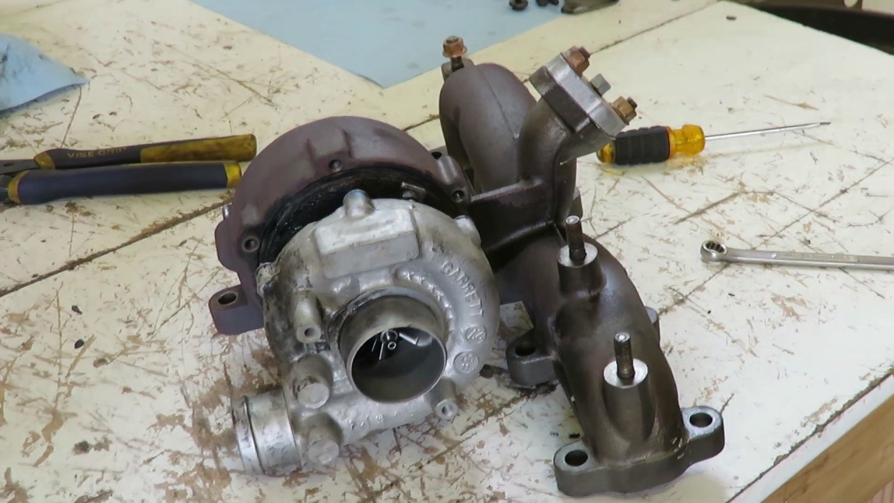

Šeit attēls ar netīru VNT mehānismu
Ļoti daudz video var atrast Youtube. Šeit viens no tiem, par 1.9TDI GT1749V turbīnu no VW Golf ALH motora.

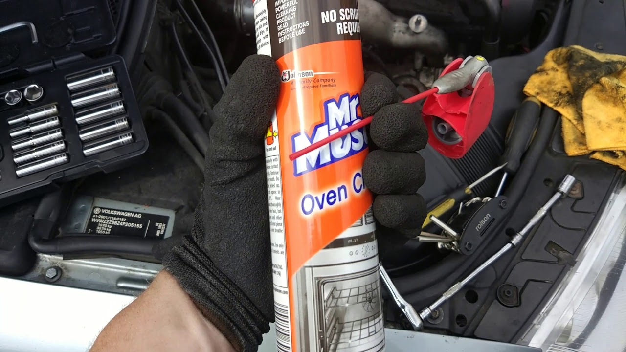

Ja turbīna nav ļoti stipri noķīlējusi, kā pagaidu variantu var izmantot grila tīrāmās putas. :old_crazy_2: Jā, grila tīrāmās, bez turbo noņemšanas un turbīnai tās neskādē. Šo darīt nerekomendēju, bet variet paskatīties, kaut intereses pēc :old_crazyteeth:
