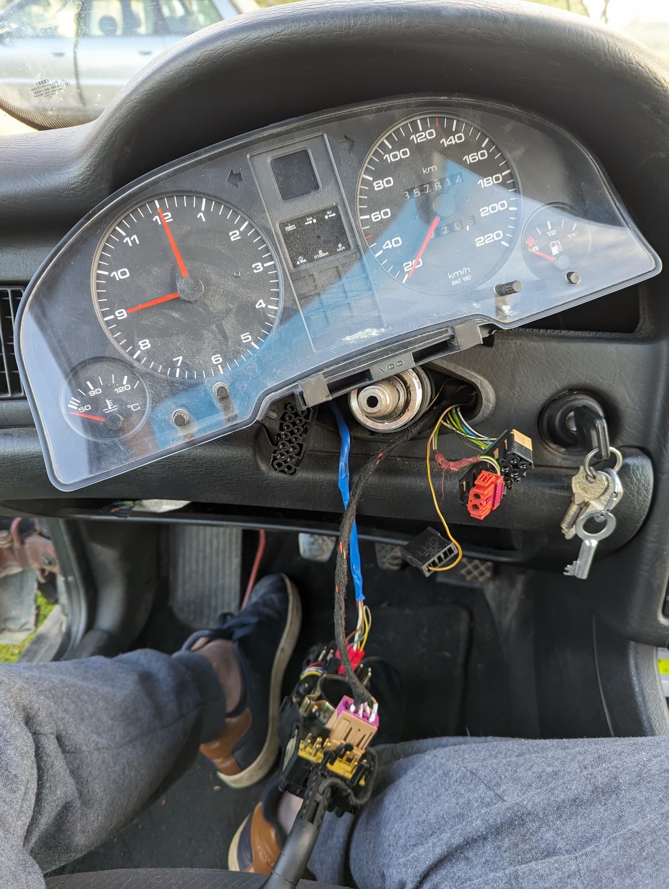

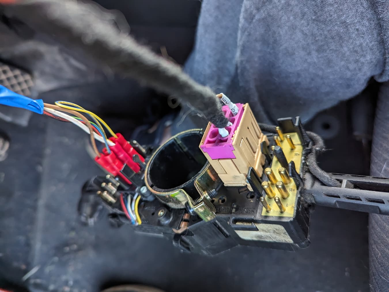

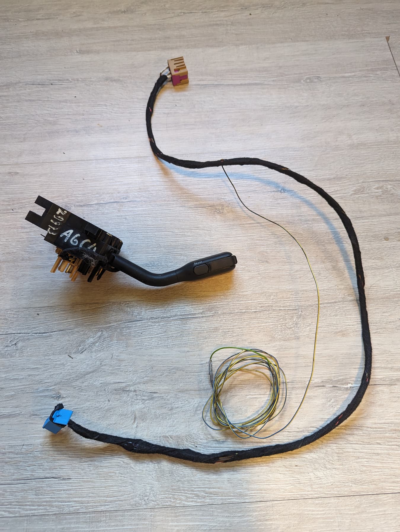

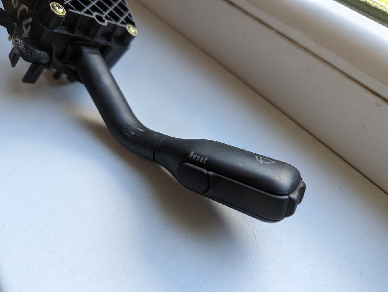

Nu tad, ekrāns ir samainīts, vajadzētu visu saslēgt un pārbaudīt. Lēnu garu tika uzcepta vienkārša vadu bunte priekš borta datora slēdža un patēriņa signāla, ko vilksim uz ECU. Plāns ir vispirms pielikt slēdzi un pārbaudīt, vai tas darbojas. Tā, kā visu krāmējam uz Avanta, tad rrrā sameklēju borta datora ručku no C4 Avanta, tā lai mums darbojas arī aizmugures logu tīrītājs.

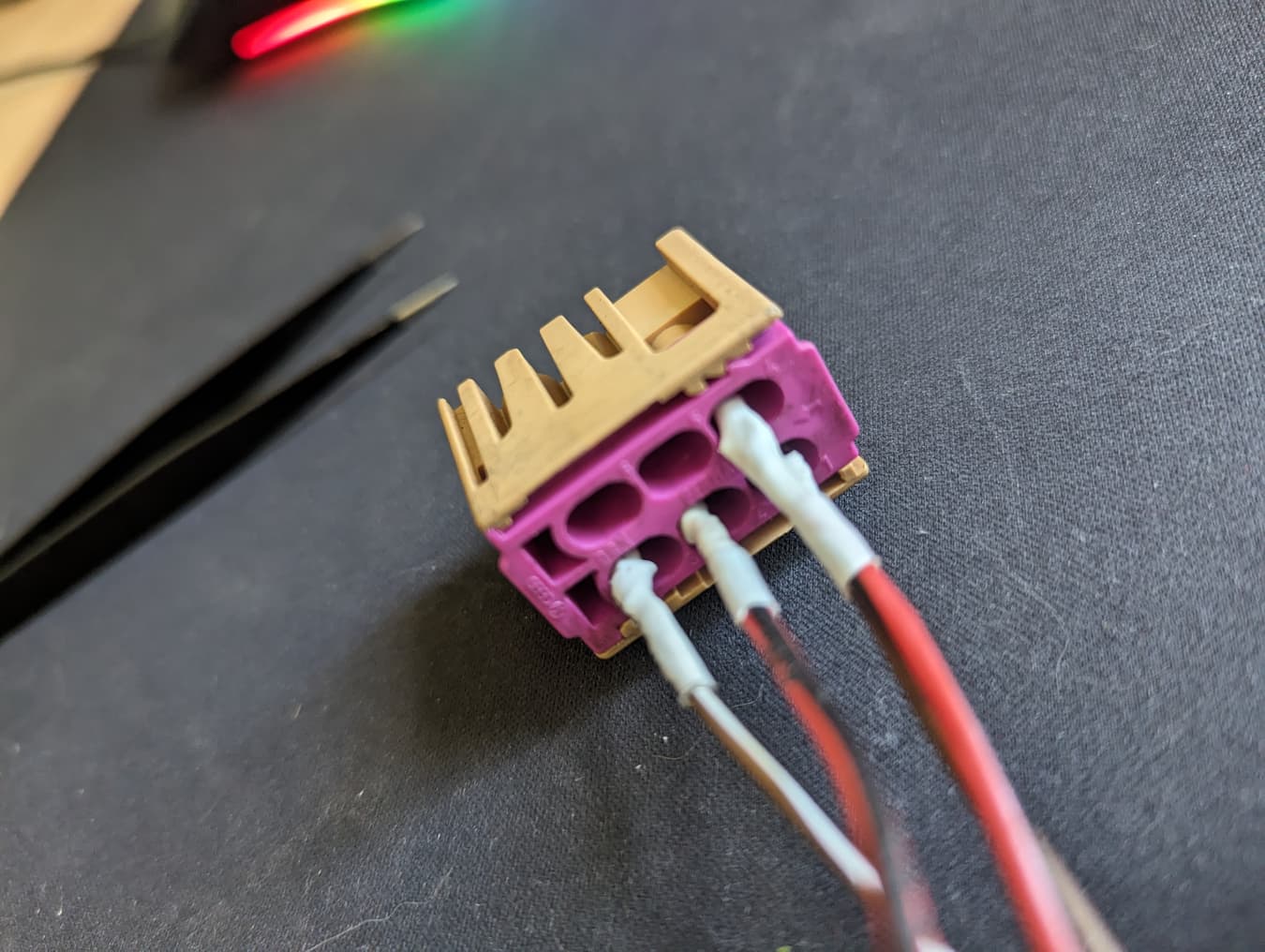

Šeit savienojam borta datora slēdža galu

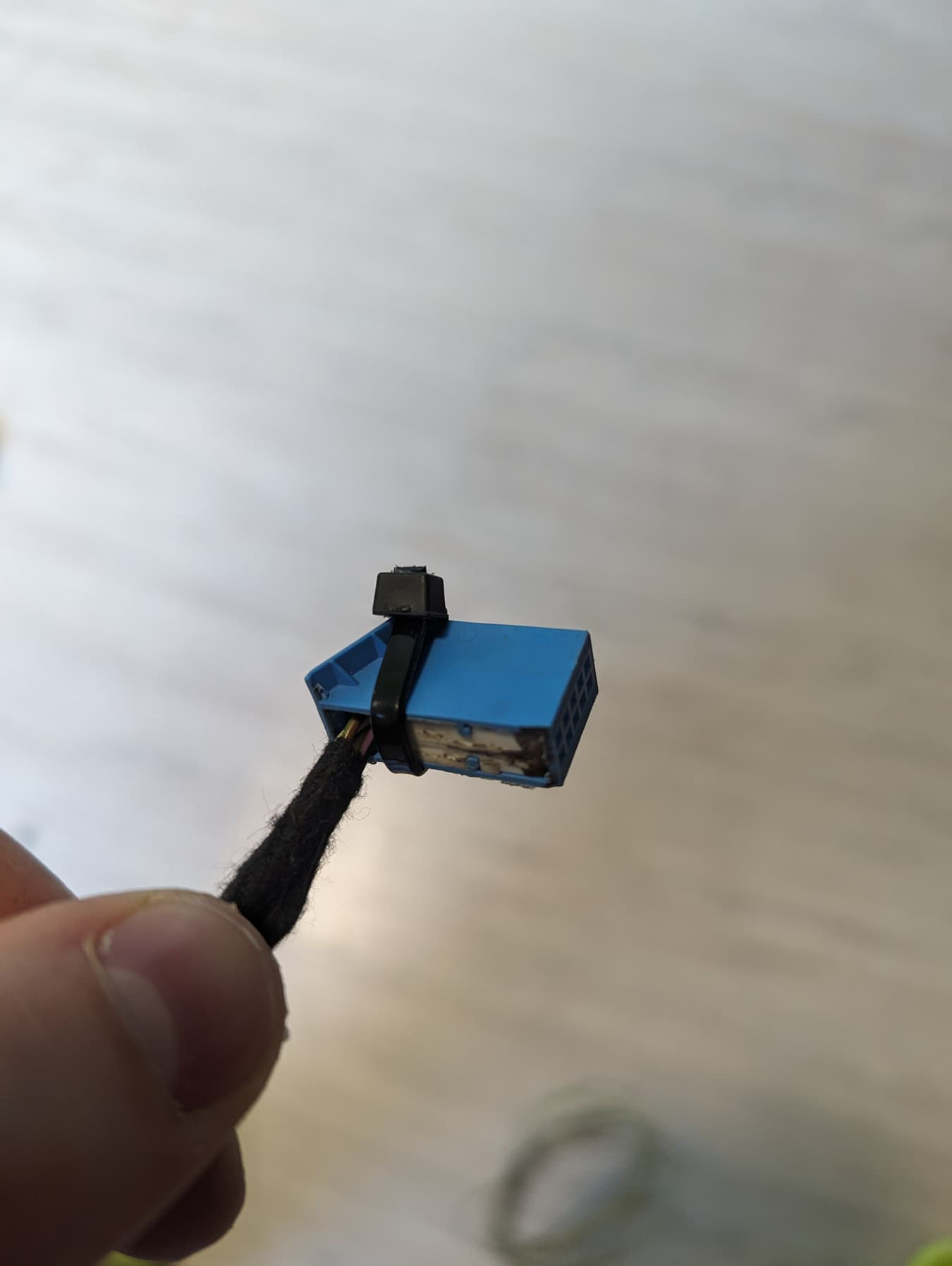

Par cik borta datora 10pin melnā štepseļa man nebija, tad nācās improvizēt ar apgrieztu štepseli no Audi/VW 32pin konektora.
Slēdzis arī jau nolikts un pārbaudīts. Gaida uzstādīšanu :old_crazy_2:
Nu tāds komplekts :old_crazyteeth: Dzeltenzaļo vadu vilksim uz ECU 9. kontaktu un iespraudīsim jaunu pinu, jo jau uzliku vadam galā.
Principā konektori ir tie paši apaļie. Tāpat kā kruīzam. Šoreiz man bija paveicies dabūt pareizo štepseli uz borta datora gala, taču kruīza gadījumā - nebija. Ja nav īstā štepseļa, tad ļoti labi var izlīdzēties ar tādu variantu kā darīju liekot kruīzu - ar apaļajiem uzkniebjamajiem savienojumiem. Jāpiemeklē tikai pareizais diametrs un problēmu nav! :old_crazy_2:

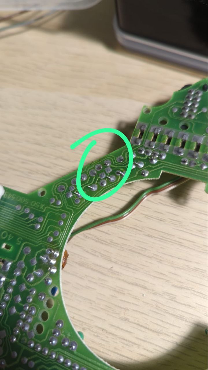

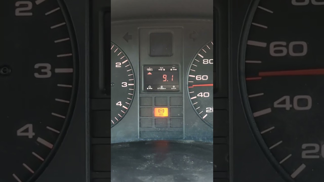

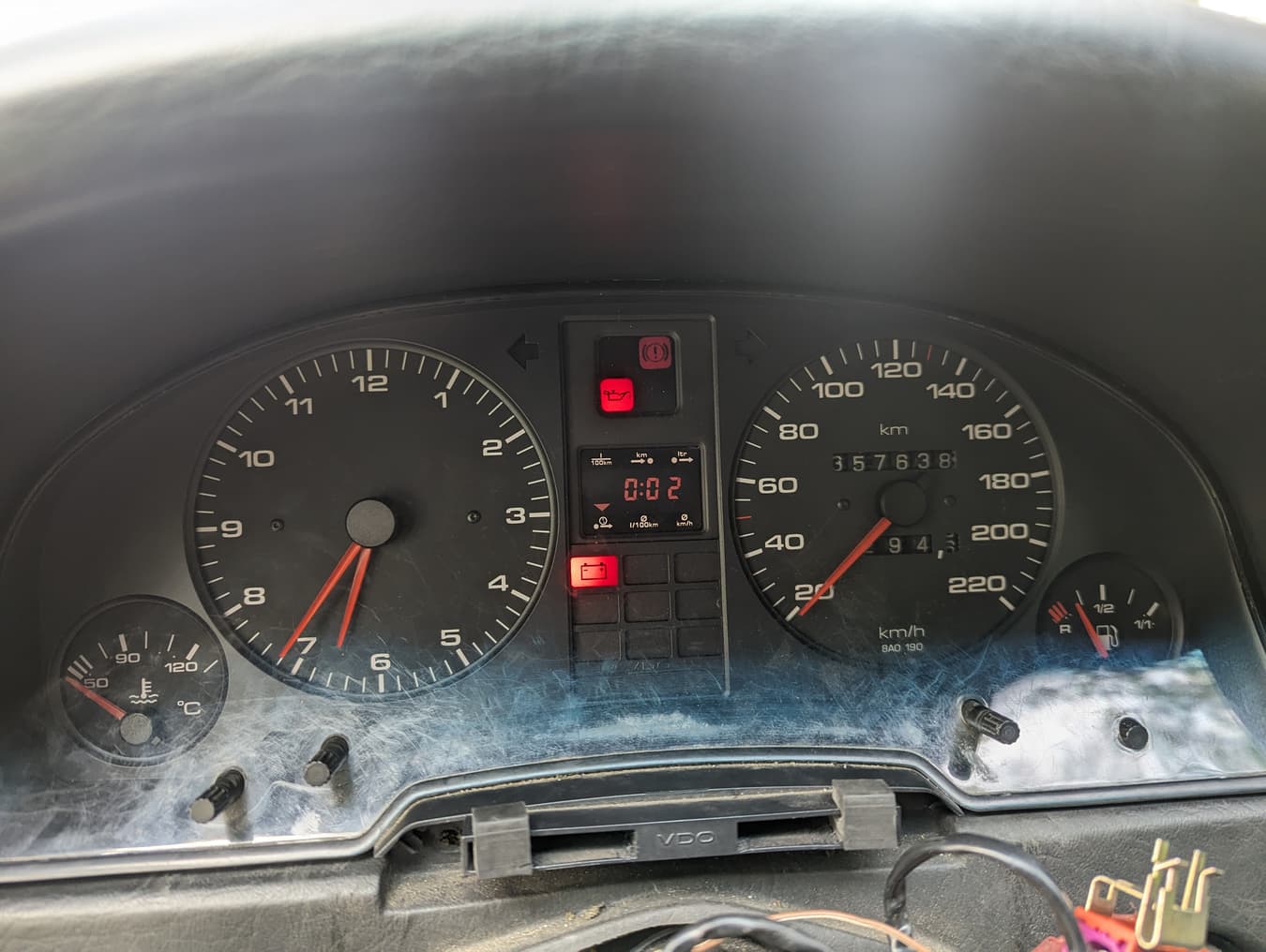

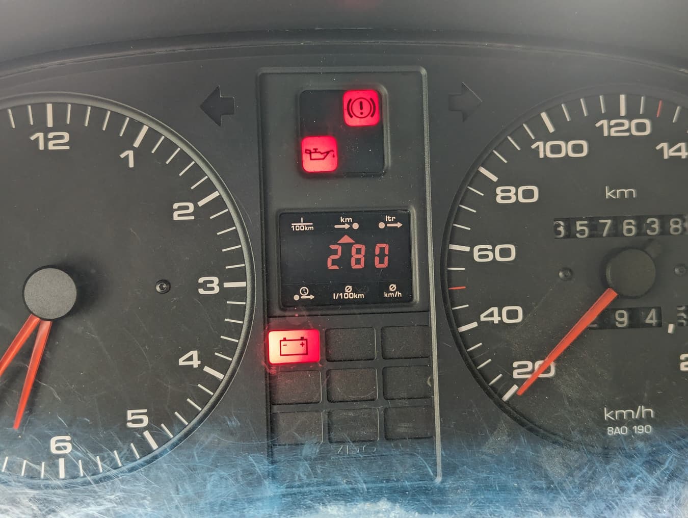

Man netīšām sanāca savienot borta datora 10pin konektoru pēc nepareizā slēguma no internetā atrodamā B4 paneļu pinouta. Man gan paveicās, jo pārdega tikai viens neliels celiņš un borta dators necieta.
Celiņu salaboju un savienoju visu pēc pareizā slēguma. Nu jau ir rezultāts un borta datora visas 3 pogas strādā! :old_banana:
Re, būs arī video. Tagad man paliek atrisināt problēmu ar nepareizo patēriņa rādījumu, taču par to turpinājums vēl tikai būs! :wink:
Man savulaik arī tā gadījās - vadu buntiņš bija no C4 A100, attiecīgi tam nesakrita - spiežot reset griestu lampiņa palika stipri tumšāka, paturot ilgāk, nodega celiņš :old_crazy_2:
Izturīgi tie kompja proči! :old_crazy_2:
Pa pirmo pinu šim nāk laukā +12v, tāpat pa piekto. Slēdzot attiecīgi sanāca to spriegumu ielaist iekš trešā (masas) pina, un arī lampas čut nomirgoja :old_crazy_2:
Ielaižot +12v citos pinos nekas slikts nenotika.
Bet nu viss beidzās labi, jā. Šis pinouts tajā pdf’ā galīgi šķībs. C4 pinouts ir arī savādāks un bīstams.
Celiņš bija ļoti tievs un labi nostrādāja kā drošinātājs.
