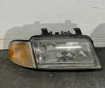

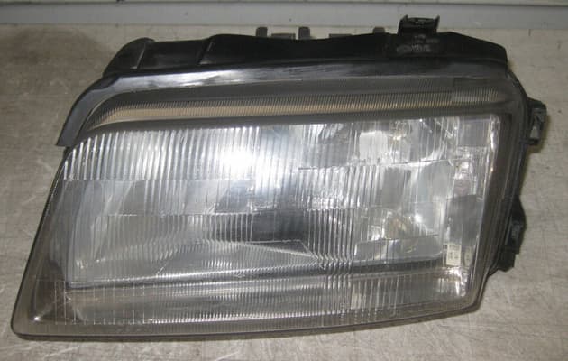

B5 pre-FL

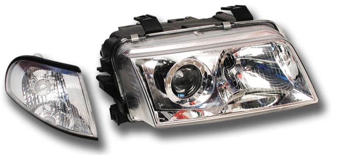

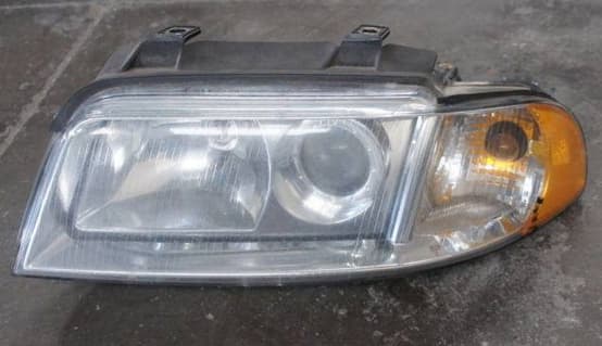

B5 FL

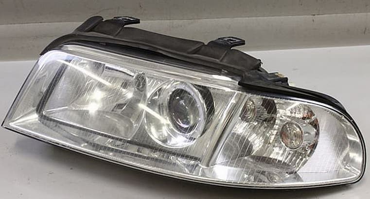

Feislifta lukturi ir labāki?
Principā visiem plastmasas lukturiem ir tendence izdegt lēcām un dzeltēt, aizmigloties priekšas stiklam. Tādā ziņā parastie stilka lukturi ir labāki un gaisma labiem stikla lukturiem arī ir tīri laba.
FL lukturi ir vizuāli modernāki un pievilcīgāki. Piešķir auto jaunu skatu. Labi un sakopti (vai jauni) FL lukturi spīdēs labāk par vecajiem stikla un stars būs asāks, jo jaunajos lukturos tuvās gaismas spīdēs caur projektora lēcu.
Šeit rakstīšu par pāreju no vecajiem halogēna uz jaunajiem halogēna lukturiem, taču FL variantā A4 B5 parādījās jau arī ksenona lukturi. Tiesa, lai varētu Latvijā iziet tehnisko apskati, būs nepieciešams uzstādīt arī lukturu līmeņošanas sistēmu. Bet, ja liksim parastos halogēnos lukturus, tad tas nav vajadzīgs.
:warning: FL ar OEM ksenona lukturiem nāk automātiskā regulēšanas sistēma un lukturu apskalotāji.

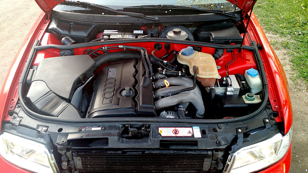

Foto parasts B5 pre-feislifta modelis ar veco bamperi, vecajiem lukturiem un motora pārsegu.

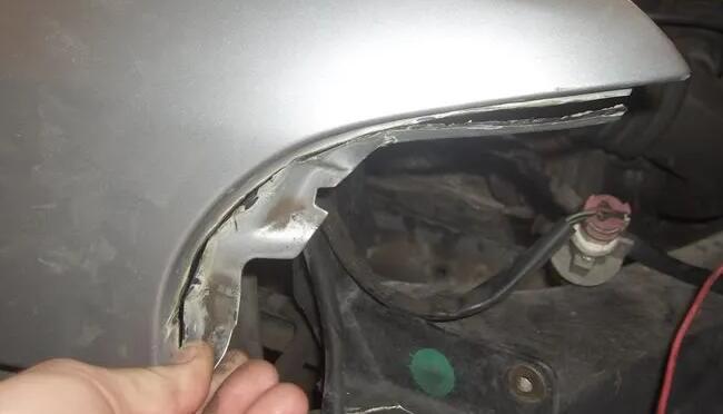

Spārni
Variants ir vai nu nomainīt priekšējos spārnus uz FL spārniem, vai nu nogriezt lieko metāla daļu no oriģināliem pre-FL spārniem, pa līniju kā attēlā.
Problēma slēpjas tajā, ka FL lukturiem, šī metāla daļa traucēs. Oriģināli šī daļa ir paredzēta, lai nostiprinātu dalīto lukturu pagrieziena daļu.
FL oriģinālie spārni nāca bez šādas papildus kantes. Pēc griešanas, noteikti apstrādājam svaigi nogriezto metāla daļu ar rūsu aizturošu krāsu vai citu pretrūsēšanas materiālu.
Savulaik, šo, vieglāko ceļu arī lielākā daļa pre-FL tūnētāju arī izvēlējās.

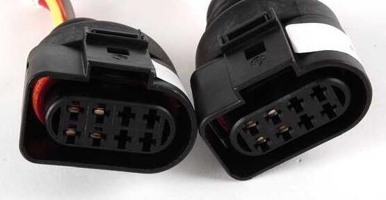

Elektriskais konektors

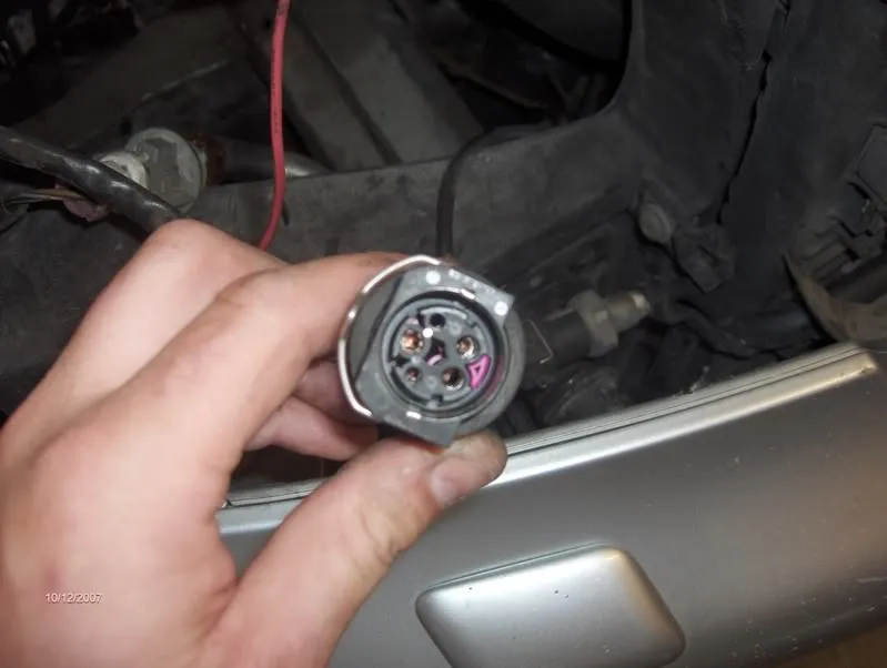

Vecais, apaļais pre-FL konektors (5pin)

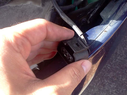

Vecais lukturu līmeņotāju motoriņa konektors (3pin)

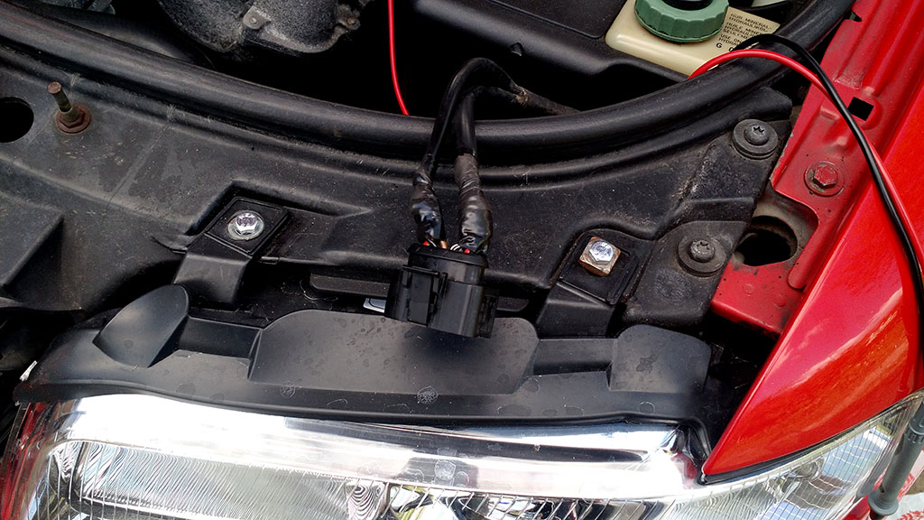

Jaunā tipa ovālais konektors (8pin)
:warning: Pagriezienu lampiņas turētāja konektors nav jāmaina!
:warning: Xenon lukturiem slēgums nemainās!
Kā saslēgt vadus?
Pirmkārt, būs vajadzīgi 8pin štekeri priekš jaunajiem lukturiem. Tad griežam nost vecos konektorus (gan lielo apaļo 5pin , gan mazo 3pin). Par laimi vadu krāsas gan FL gan pre-FL sakrīt, tā kā vadu pārlikšana būs vienkārša. Skatāmies un salīdzinām vadu slēgumus abu tipu lukturiem.

Pre-FL kreisā puse (5pin):
1 - zaļš - gabarīti (nav USA lukturiem)
2 - brūns - masa
3 - balts/zaļš - miglas lukturis (ja miglas lukturi bija auto komplektācijā)
4 - balts/melns - tālā gaisma
5 - dzeltens/melns - tuvā gaisma
Pre-FL labā puse (5pin):
1 - zaļš - gabarīti
2 - brūns - masa
4 - balts/dzeltens - tālā gaisma
5 - dzeltens/balts - tuvā gaisma

Pre-FL lukturu korekcijas štekeris (3pin)
1 - melns
2 - zils
3 - brūns

FL kreisā puse (8pin):
1 - balts/melns - tālā gaisma
2 - dzeltens/melns - tuvā gaisma
3 - zaļš - gabarīti (nav USA lukturiem)
4 - brūns - masa
5,6,7 - lukturu korekcija (tievi vadi, melns, zils, brūns)
FL labā puse (8pin):
1 - balts/dzeltens - tālā gaisma
2 - dzeltens/balts - tuvā gaisma
3 - zaļš - gabarīti
4 - brūns - masa

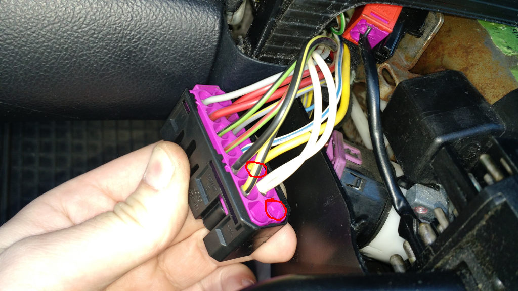

Tuvās gaismas kopā ar tālajām
Ir nianse, par ko daudzi piemirst. FL lukturiem tuvās gaismas strādā kopā ar tālajām (ir 2x H7 spuldzes)! Pre-FL atsevišķi (1x H4 spuldze)
Lai FL lukturi uzvestos kā tiem jāuzvedas (tālais kopā ar tuvo), tad pie gaismu slēdža jāsavieno divi kontakti (Terminālis 56 un 56b, jeb pini 1 un 3). Kā attēlā ar sarkanu ir apvilkts:

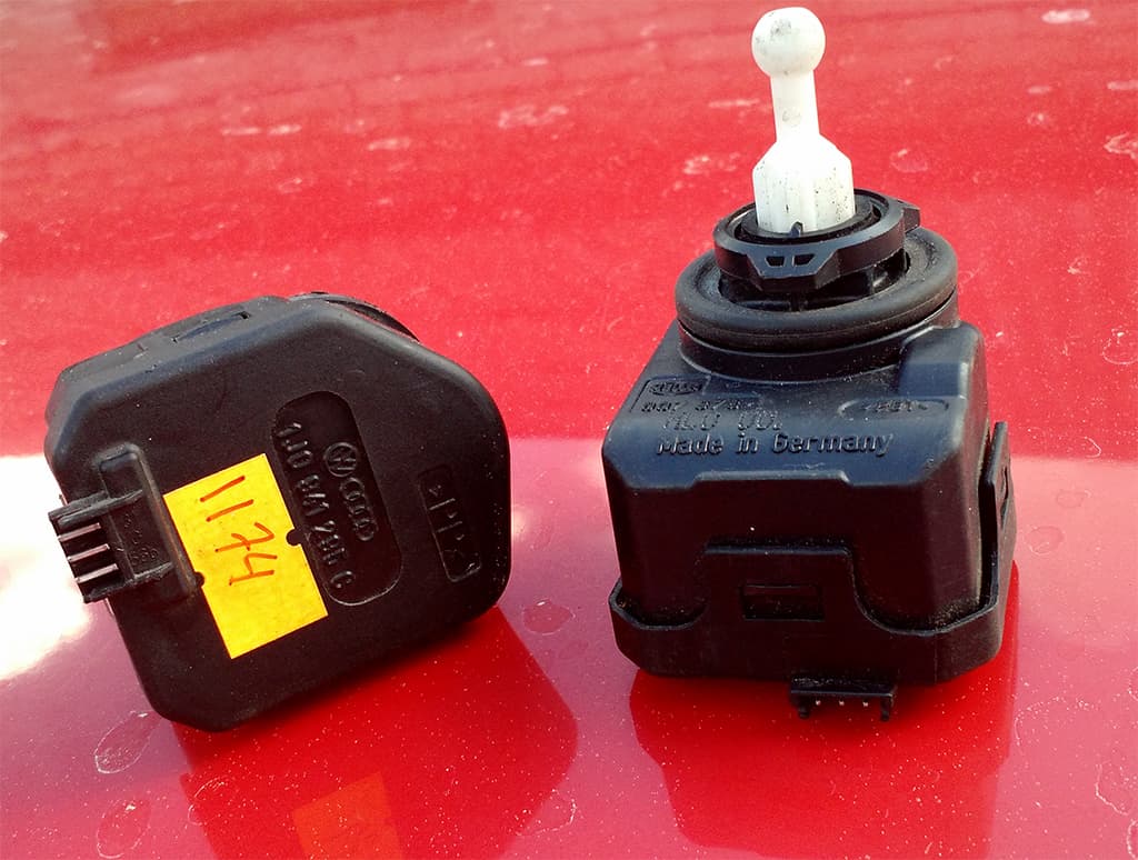

Lukturu korekcijas motorīši
Kad sev veicu šo procedūru, tad jaunie TYC lukturi nāca bez šie motoriņiem (pre-FL motoriņi neder, jo ir pavisam savādāki). Motoriņi der no dažādiem auto, kods ir 1J0941295C vai 1J0941295B.
