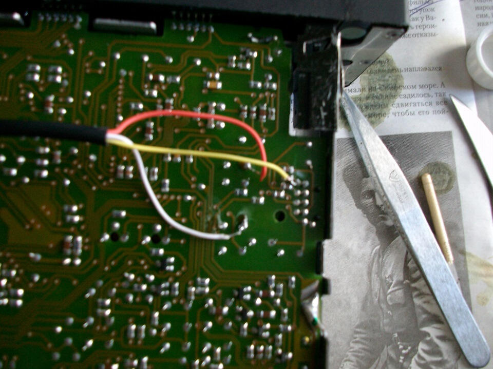

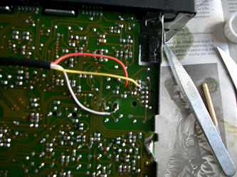

Ir dažādi varianti, kas prasa fizisku iejaukšanos iestarpinoties starp kasešu lasītāju (vecākiem radio).
Neaprakstīšu visu, jo katram radio šīs procedūras atšķirsies.
Piemēram, Gamma/Delta CC var pielodēt parastu AUX 3.5mm kabeli pie šiem kontaktiem:
Pēc tam jāizņem kasešu mehānisms (viegli izņemas) un, ieslēdzot radio kasešu režīmā, darbosies AUX ieeja.

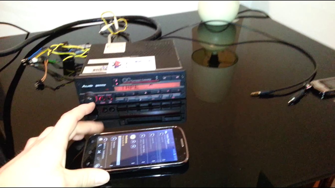

Tad ir dažādi varianti, kā pie kasešu AUX ieejas pieslēgt kādu Bluetooth vai USB adapteri. Ir arī cilvēki, kas ar to nodarbojas un iebūvē ne to vien iekš tā paša vecā radio :old_crazy_2:
Re, piemēram, video:

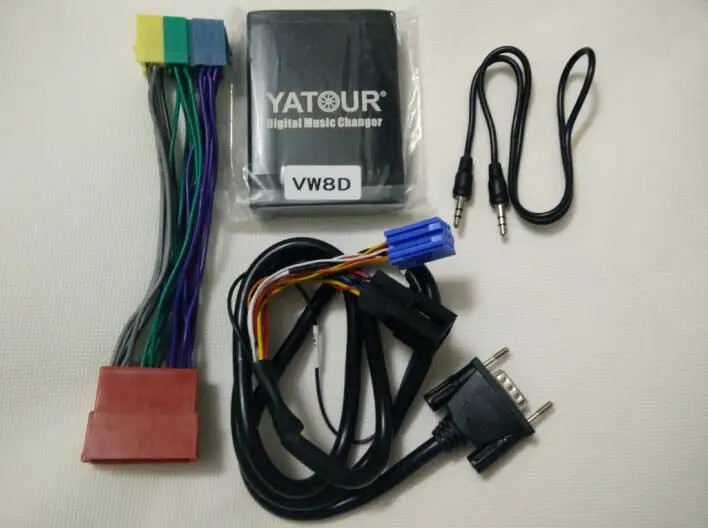

Yatour
Sen pārbaudīta vērtība. Darbojas labi uz lielāko daļu 1DIN un 2DIN radio. Ir AUX, SD un USB iespējas. Ja gribas Bluetooth, tad gan papildus jāpērk oriģinālais Yatour Bluetooth adapteris (nāk līdzi arī ar handsfree mikrofonu).
Maksā ap 50€ + ~30€ Bluetooth adapteris.

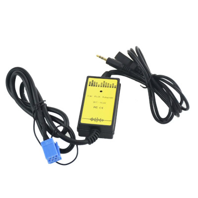

Ķīniešu dzeltenais
Pēc idejas Yatour klons, ideja tā pati, tikai nav SD kartes slota. Maksā ap 15-20€ no Aliexpress. Strādā
Gan Yatour, gan dzeltenajam puļķim nāk līdzi pamācības, kā pareizi izvietot mp3 failus atmiņas kartē/USB diskā, kā formatēt USB disku (parasti FAT32/DOS failu sistēmas formātā). Direktoriju struktūra parasti ir : CD01, CD02 utt…, kur katrā mapē var ievietot ne vairāk par 99 dziesmām.
Dziesmu nosaukumus diemžēl nerādīs.

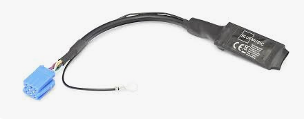

Bluetooth iespējas
Šis variants ieslēgs AUX ieeju un būs iespēja pieslēgt telefonu pa Bluetooth. Šī veida adapteri ir vislētākie un tos var atrast pa pilnam iekš Aliexpress.

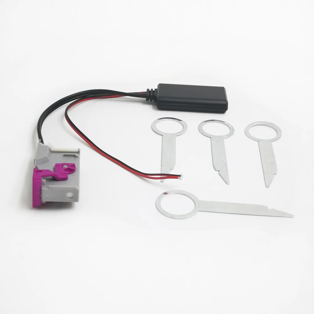

Jaunākiem radio, ne daudziem, bet, piemēram, RNS-E ir iebūvēta AUX iespēja, kas pieejama jaunākajās programmatūras versijās un aktivizējama caur VCDS.
Tad var lietot šādu 32pin štekera adapteri, ko var viegli uztaisīt pats. Vai kādu no šādām bluetooth opcijām.
https://vi.aliexpress.com/item/32901087672.html?spm=a2g0o.productlist.main.13.1f276a14Nv6MlT&algo_pvid=a68b4718-4fdb-4f53-8bfa-15315e666386&algo_exp_id=a68b4718-4fdb-4f53-8bfa-15315e666386-6&pdp_npi=4%40dis!EUR!9.59!9.59!!!10.03!10.03!%402101fb1817139820025927546e90ff!65790522857!sea!LV!1875212889!&curPageLogUid=fWvk3dYW6gyX&utparam-url=scene%3Asearch|query_from%3A
Es personīgi esmu jatūrā vīlies - precīzāk, jatūra zilo zobu modulī - es to pirku lai varētu no maģa pārslēgt dziesmas, bet nevar…
Par Bluetooth moduli, jā. Tāda pat pieredze, diemžēl.

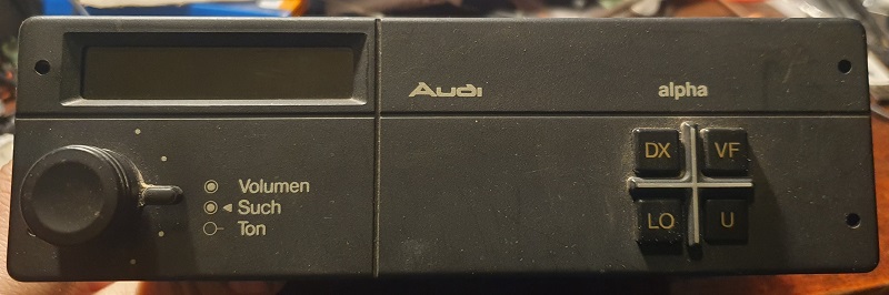

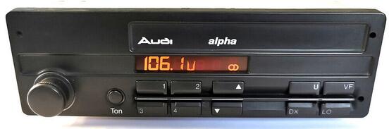

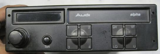

Atcerējos, ka bija taču arī Alpha sērijas radio :old_crazy_2: pliks kā žurka :rat:
alpha_1
alpha_2
Audī bija arī alfa? :astonished: Ka tavu mātīti…
4 stacijas, skaļums un Ton poga kā lielākā ekstra :old_crazy_2:
