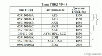

Paturpinot par sprauslām, ja izdosies atrast dzīvas lietotas - vai varu likt 059130201F vietā 059130201G (itkā no BDH)? Gan etka, gan bosch esitronic rāda pie BAU abas ar norādi, ka vienas euro 3, otras euro 4.
Nu skatamies leģendāro Šamaņa tabulu. Biku atšķiras sūkņa bāri BAU un BDH. Precīzi kādu tas ietekmi un kādos brīžos tas rada uz ausi un aci noteikti nesanāks pateikt. Lai Tevi nomierinātu no pieredzes saku - uz visiem 2.5 tie sūkņi krustām šķērsām ir likti (ievērojot saderības pa burtiem) tāpat arī sprauslas - kurš ta skatās kādus katalogus - 2.5 ir 2.5 un viss jopvai!!! Nu labi var uzrauties uz kuru tur to motora kodu kam nav elektriskās sprauslas vispār (jau aizmirsu kurš tas bija). Man pašam uz AKES ir 150zs sprauslas, jo viņas ir nedaudz lielākas (jā nepārlasījies) kā 180zs. ar domu tur čiperētiesnshit. Bet galvenais ka viņas tolaik pārsvarā bija nemīzošas pretstatā 180zs (jebkurām).
BET - viena lieta gan man ir jāpasaka - tā frankenštein padarīšana reizēm izspēlē sūdīgu kārti. Tu sāc nesaprast kādēļ tev pēkšņi patēriņš no 8l uzkāpj uz 10l… hhhmmmm tieši B6tajam K vai M sūkņa vietā uzliekot piemēram J vai L. Nu kā tad tā?? Cits nepamanīs, brauks un arī būs labi. Cits par puslitru uztrauksies un meklēs utis. Visi šrotisti un citi superspeci tik bļauj - “Liec tik virsu liec tik virsū, kas loxs esi??” Nu ar šo visu es vēlējos norādīt, ka sūkņu burtu maiņas fans neesmu :smile:
BET kas attiecas uz Tavām sprauslām - es domāju, ka chill, ja esi pat katalogā atradis ko tādu.

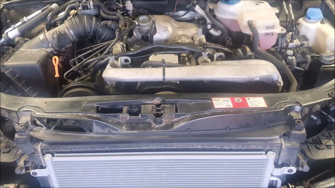

Tā, pārcelšu no spama šo tēmu uz šejieni, jo nekas vēl nav atrisinājies. Sprauslas tika atrastas lietotas, nemīzošas 059130201F, jo jauni smidzinātāji šīm sprauslām īslaicīgi nav pieejami. Pie reizes arī jauni hidrokompensatori un rokeri.
Video redzams tarkšķis/detonācija, radot nelielu slodzi ar nospiestām bremzēm un nedaudz slidinot sajūgu.
Līdz ~60c temperatūrai šāda tarkšķa nav, sakarību novēroju tikai tādu, ka tajā brīdī tukšgaitas doza vēl ir 4+mg/str.
