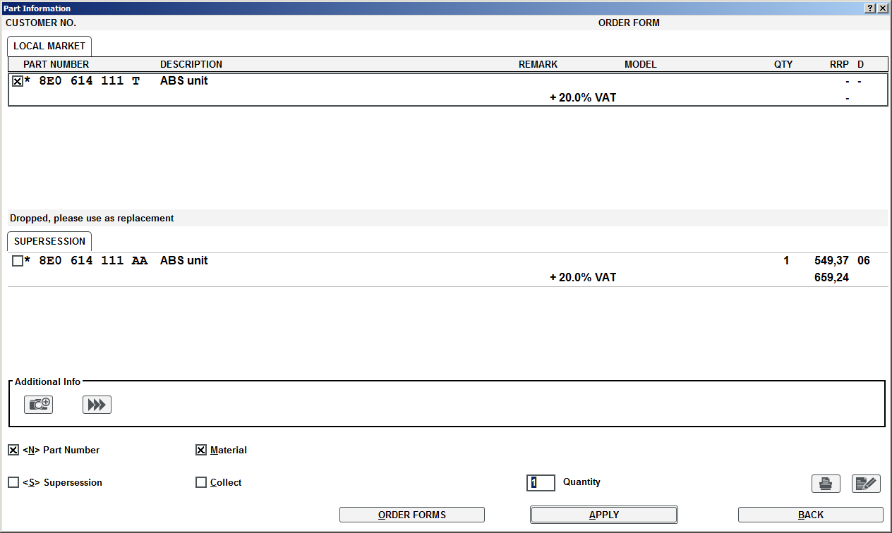

Pirmais ko vispār skatīties man liekas ir ETKā savietojamie/aizvietojamie kodi. Bet realitātē ETKā viss saderīgais tāpat nebūs un, protams, realitātē var derēt arī citi. (vai arī nederēt). Tikko mainīju adatptācijas parametrus vienai stūres reikai Škotai Yeti 2012. gada. Detaļai kods mainijās no 1K0909144P uz 1K0909144J, kas nākusi 2010. gada mašīnai. Kā aizvietojamu, protams, neuzrāda. Es jau izdzirdot, ka burts atšķirās paliku tāds 50/50 skeptisks. :old_pardon: Bet viss sagāja, labi, ka varēja samainīt CAN komunikācijas veidu st.leņķa sensoram.
Re screenshots/piemērs no ETKAs. Ja vajag kādu kodu pārbaudīt, varu iemest.

To es zinu. etkā uzrādītie aizvietotāji manam blokam (517A) pārsvarā nebija atrodami, tik vien google uzrādīja, ka tādi vispār eksistē. :old_crazyteeth:
