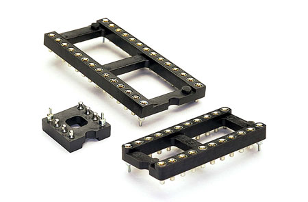

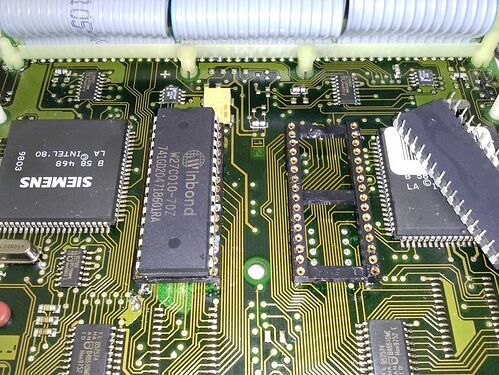

Šos čipus sauc par DIP čipiem, kam kājas novietotas gar malām uz leju un kas spraužas DIP ligzdās, šādās te:

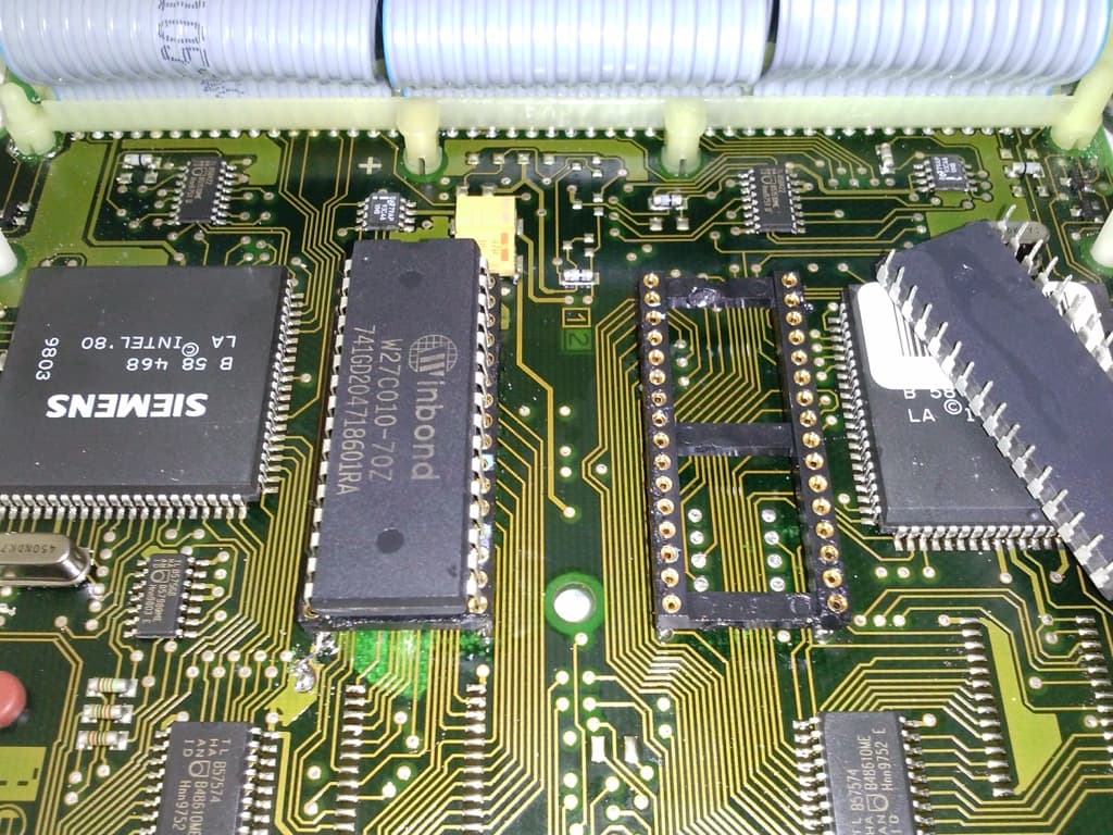

Parasti oriģinālie čipi jebkuram čipojamajam blokam ir nepārrakstāmi, tādēļ ir jāzina ar kādiem čipiem ir iespējams esošos aizvietot. Attiecīgi - kādi čipi ir saderīgi ar bloku. Šeit paraugā ir divi Winbond 27C010 vienreiz programmējamie čipi ligzdās, ar kuriem ir aizvietoti vecie 27C256 EEPROM čipi. 2x 64KB atmiņas apjoms.
Šiem blokiem visvienkāršākais variants ir 27C010 vienreiz programmējamie čipi. Ja gribas uzstādīt vairākkārt programmējamos, tad uzstādot pāreju var ielikt 29F010 vairākkārt programmējamos FLASH čipus.]

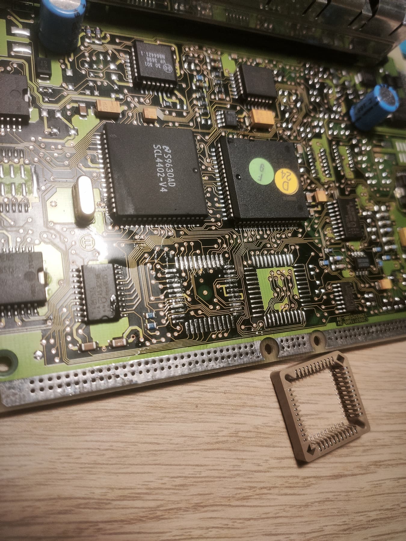

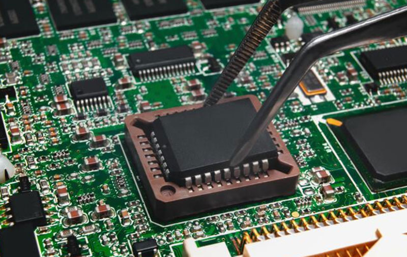

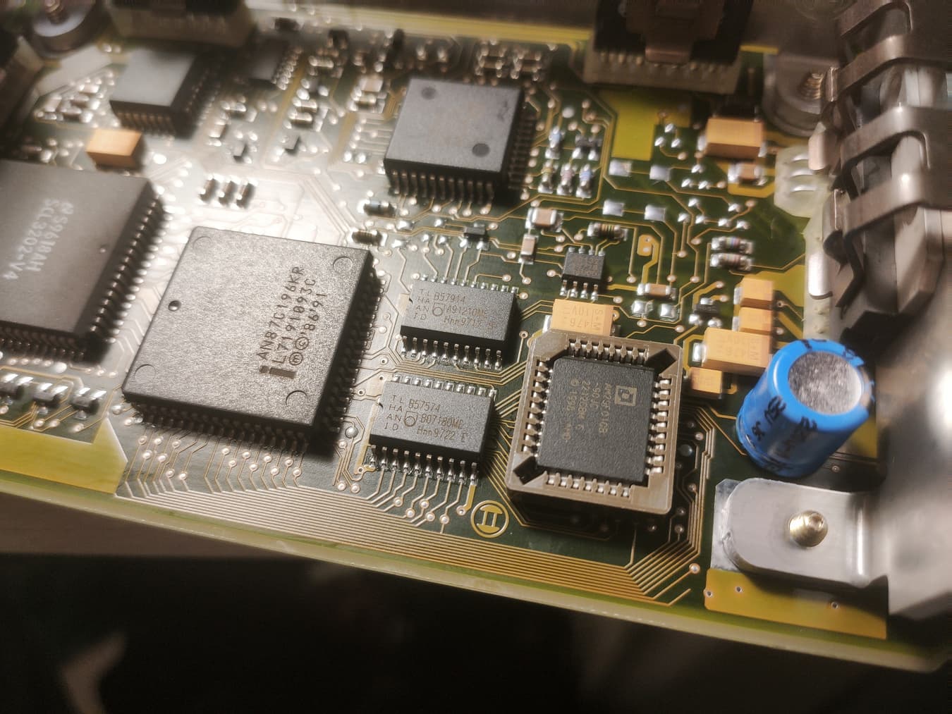

Audi vadības blokos pēc aptuveni 1994. gada strauji uzlaboja plašu mikroshēmojumu, tā kvalitāti, un arī čipi palika modernāki un mazāki. Programmējamie čipi pārsvarā bija PLCC ligzdās liekami PLCC standarta čipi, ar kājām visās 4 malās.

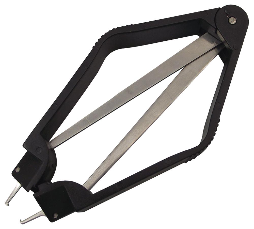

Attēlā PLCC32 ligzda ar čipu. Spraugas, kas ligzdai ir pa diagonāli ir paredzētas čipa izņemšanai, vislabāk to darīt ar speciālu rīku, lai nesabojātu čipu.

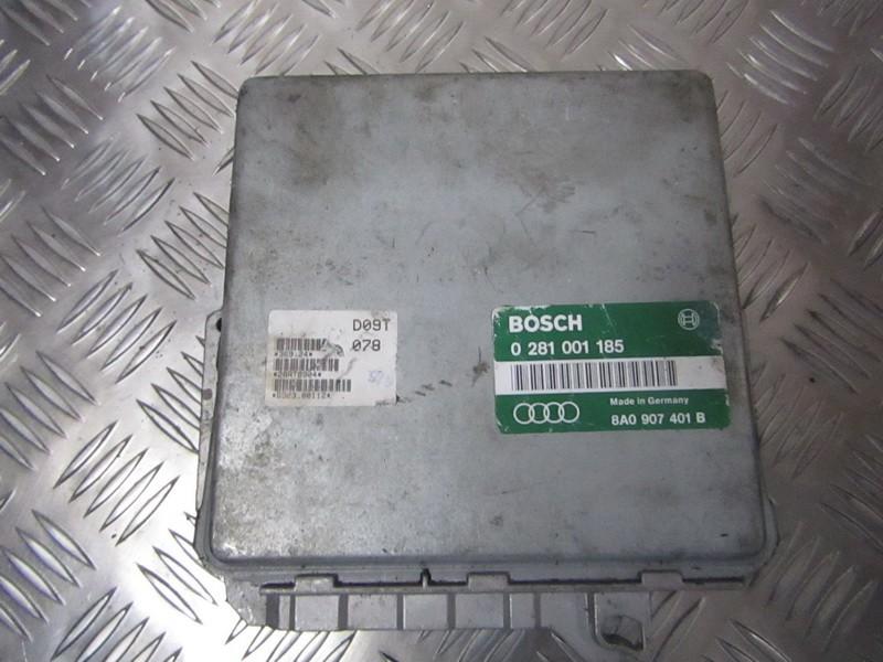

MSA15, ME3.2
Pirmais daudz maz jēdzīgais dīzeļa ECU, un pirmā daudz maz jēdzīgā benzīna Bosch Motronic vadība.

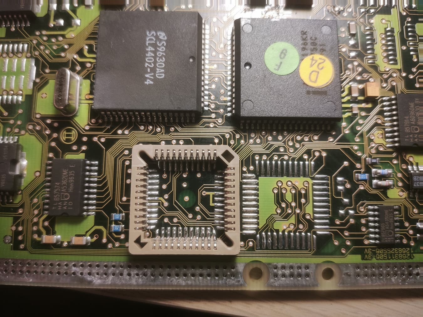

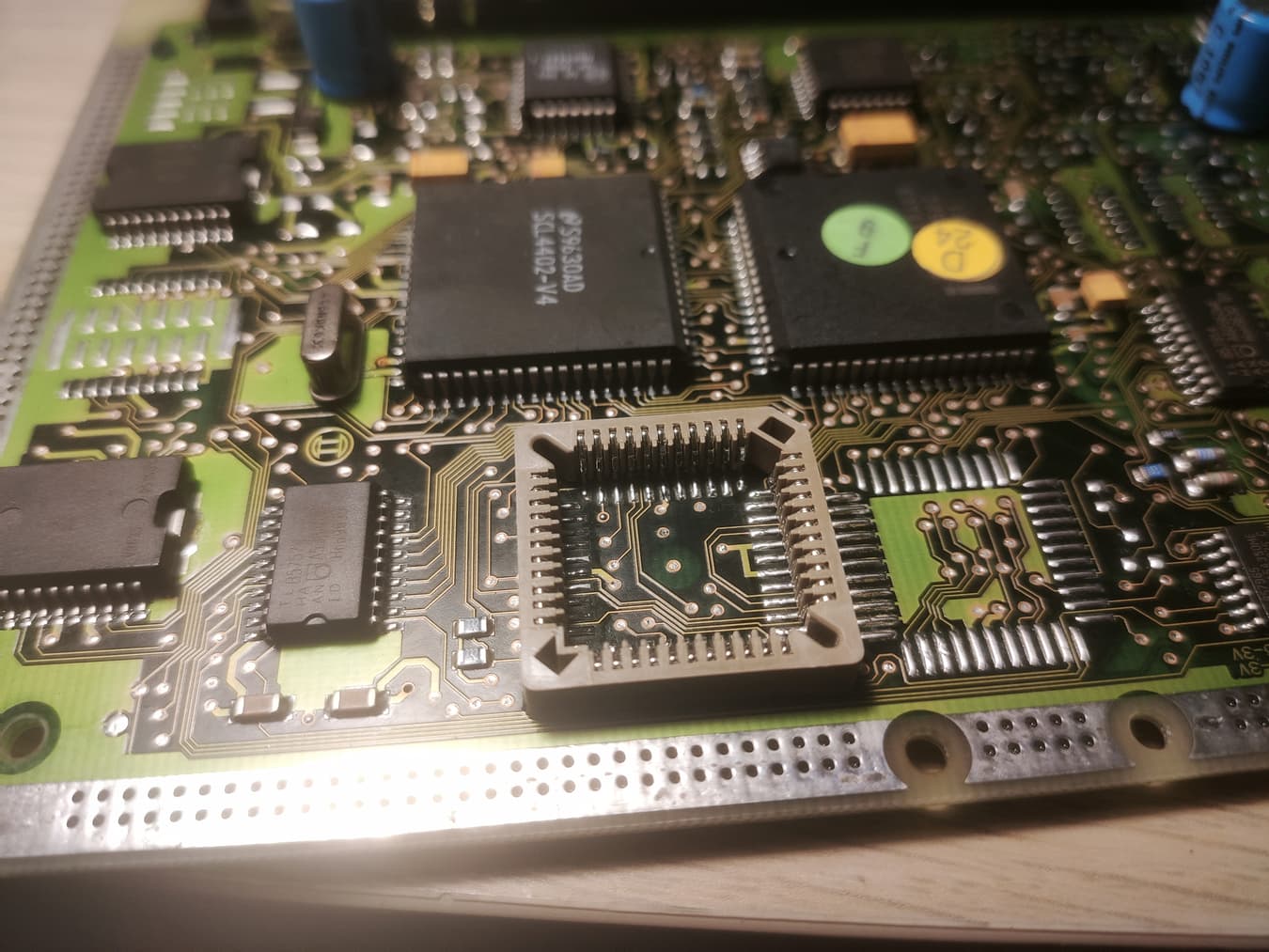

Nākošais Bosch Motronic vadības bloks ar versiju 3.8.2. Parādīšu procesu, kādā uzlodējam ligzdu.
Iesākumā ar karstā gaisa staciju nolodējam veco čipu. PLCC44. Notīram veco alvu no kontaktiem.
Tālāk uzliekam un nopozicionējam jauno ligzdu. Pielodējam vienu vai divus kontaktus, un tad tik turpinām, kamēr salodēti ir visi 44 :old_crazy_2:

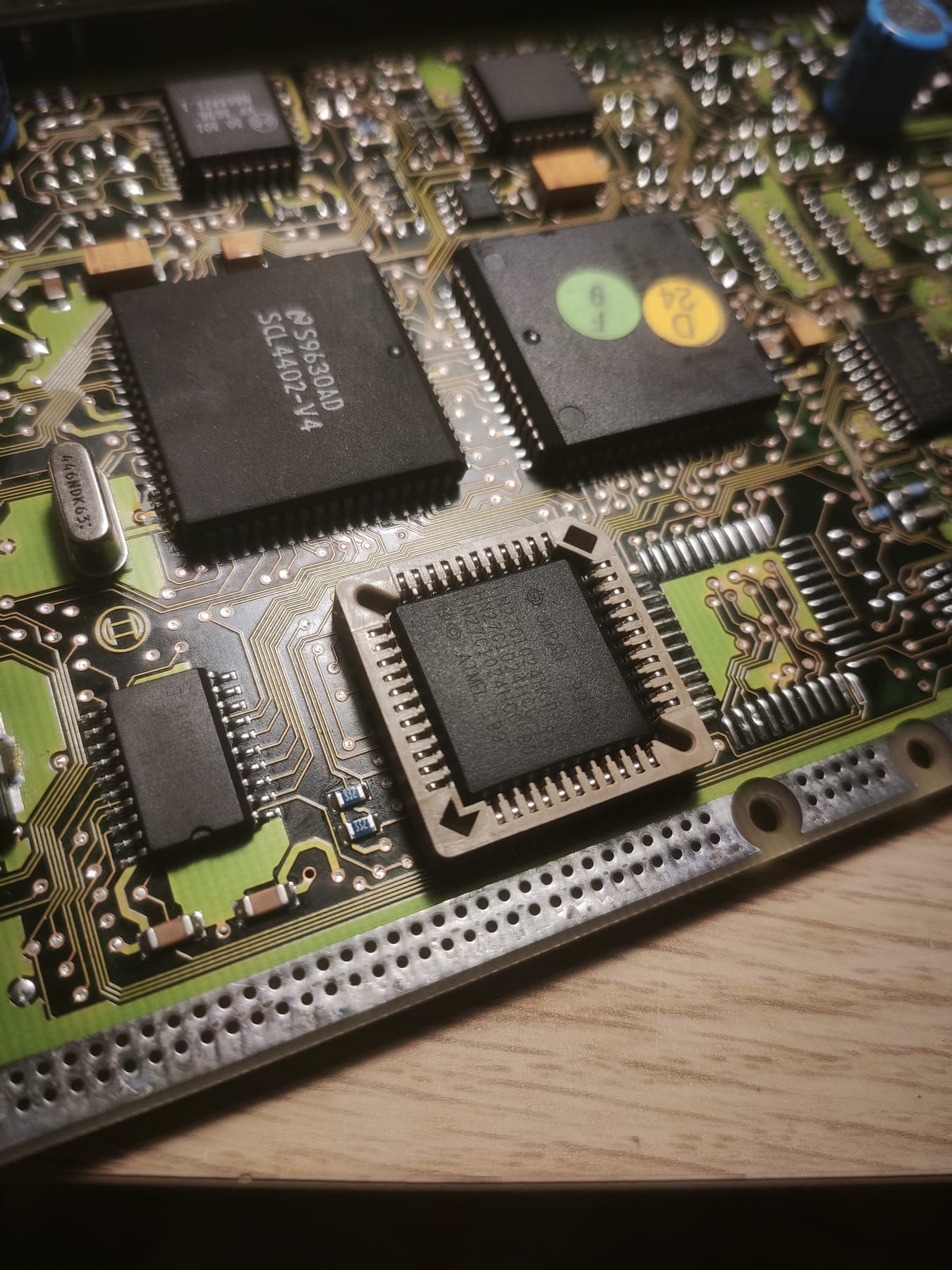

Visu smuki notīram no lodēšanas pastām un šķidrumiem
Ievietojam jauno čipu 27C1024 vai 28C101

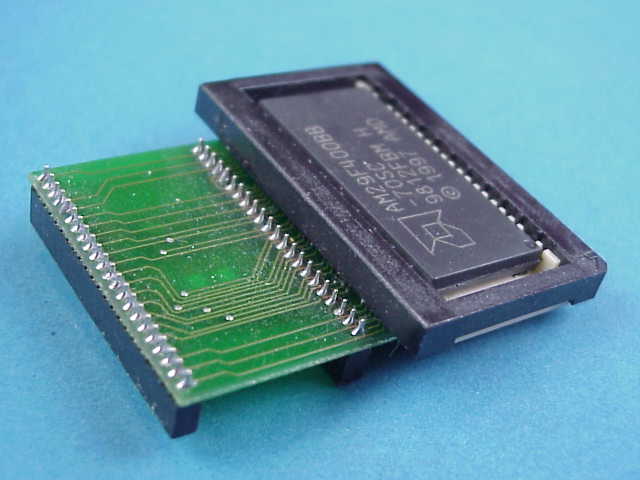

Tās aizsardzības plates izskatās šādi:
Šādus sūdus tad arī lodēja iekšā blokos. Gan pa OBD programmējamos, gan ne. Esmu gana tādus redzējis, gan no Latvijas speciālistiem, gan ārzemju. Šo konkrēto AM29F400BB lieto iekš dažādiem EDC15 un ME7.X blokiem.

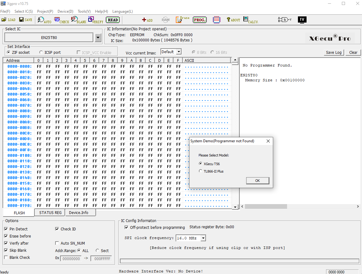

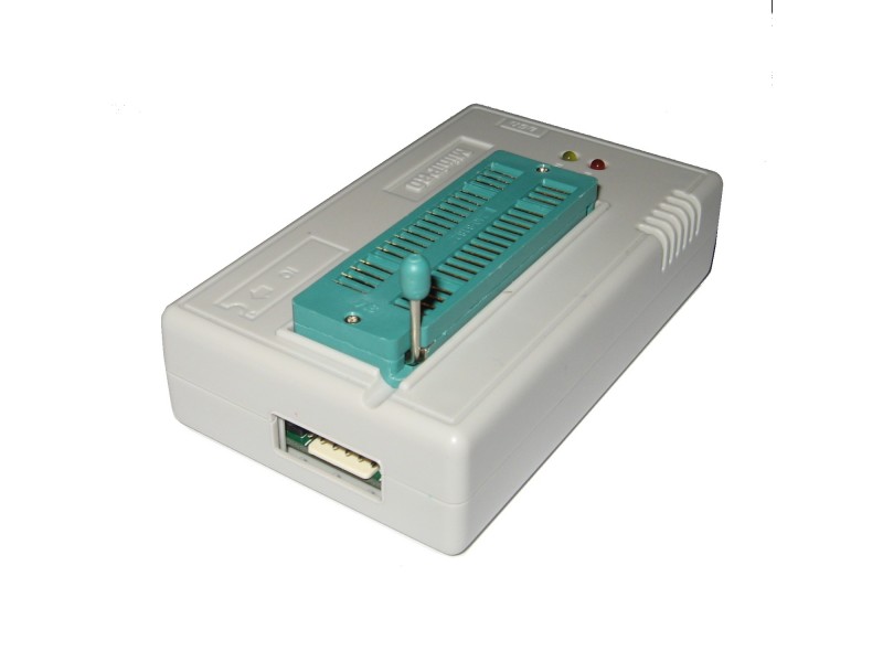

Es lietoju dažādus programmatorus. Viens no maniem favorītiem ir
XGecu TL866II no autoelectric.cn

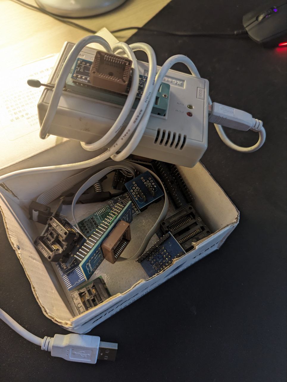

Kopā ar programmatoru, man kastītē ir čupiņa dažādu adapteru priekš dažādiem čipiem.
Čipu atbalsts ir diezgan plašs, lai gan ir arī pa kādam, ko šis aparāts neatbalsta. Savukārt cena priekš tā ko šis spēj ir diezgan laba, ap 50€. Labs budžeta programmators, iesaku ar tādu sākt, ja esi tāda meklējumos.
