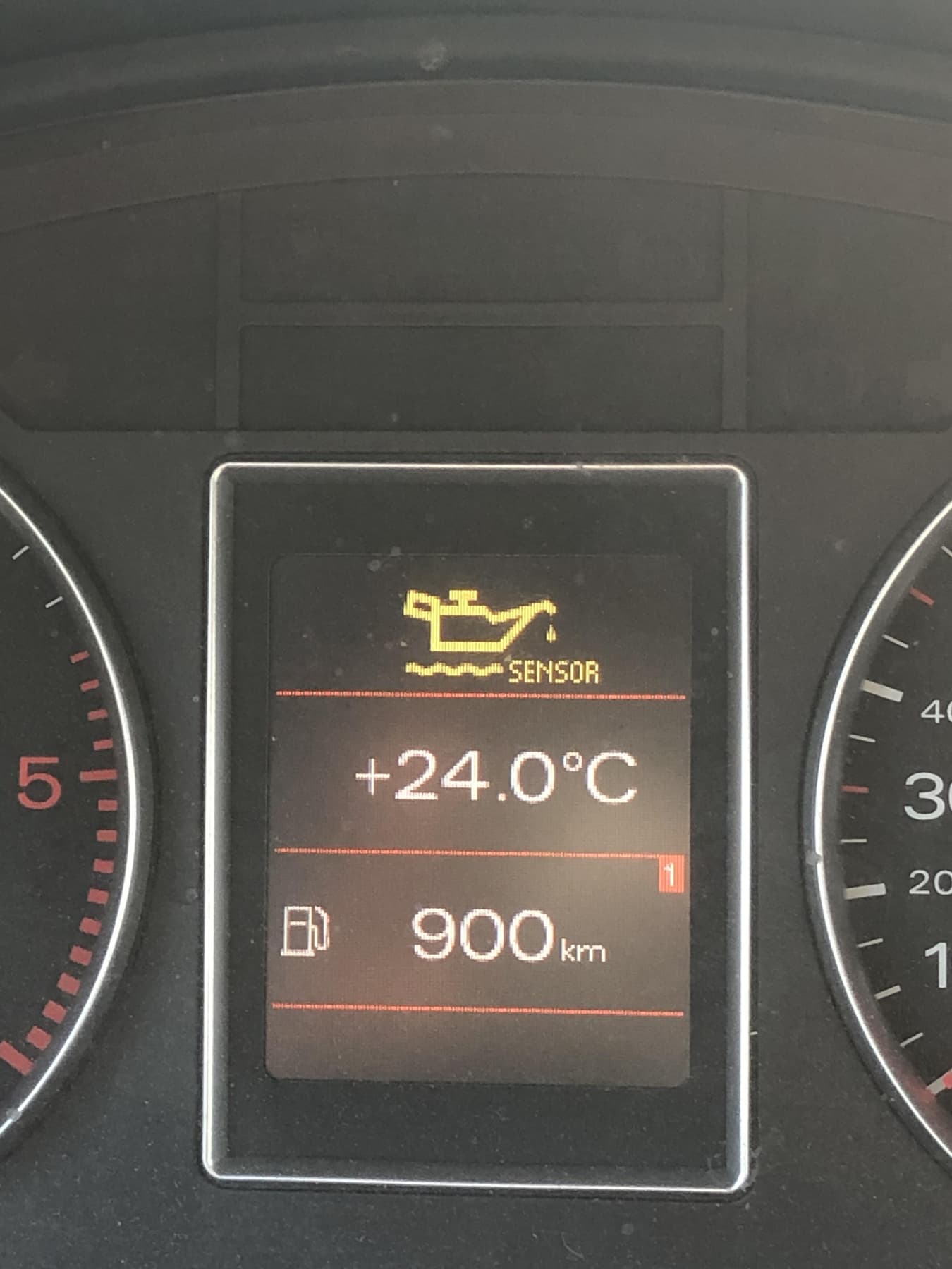

"Gudrā" eļļas temperatūras/līmeņa sensora problēmas (SENSOR)
Sveiki!
Jau gadu braucu ar šādu problēmu un pie visiem kuriem esmu vērsies katram ir sava teorija kā sataisīt.
Varbut kāds ir saskāries ar šadu problemu un ir lietas kursā kā novērst?

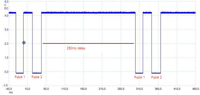

Ar osciloskopu mērot, jāsamēra šāds signāls (ja ir zināms ejošs sensors, tad gan jau var nemērīt):
    1. impulss 20ms
  • starp impulsiem ~23-45ms
    1. impulss ~24-45ms
Ja šie pulsi ir, tad sensors ir kārtībā un ziņo gan par eļļas līmeni, gan par temperatūru. Vizuāli, kādam tam signālam jāizskatās, vari neiedziļināties… :old_crazy_2:

Sensoram nav parasts signāls, ko var samērīt ar testeri. Tur nāk ārā PWM signāls, ko var samērīt tikai ar osciloskopu.

Savam audi piesledzu VCDS un sapratu to ka sensors rāda eļlas līmeni (-2480ml) .
Laikam sanāk ja eļlas limenis ir noteiktu lielumu pa daudz vai pa maz paneli rāda eļlas lampiņu ar uzrakstu (sensor). Taka man uz mērtaustas līmenis ir pareizs, drizuma meiģināšu ielikt pareizu eļlas sensoru jo ir nojausma ka servisā džeki ielika sensoru no cita motora tilpuma.
SENSOR rāda tad, ja ar pašu sensoru/vadiem ir problēma. -2480ml ir noklusētā vērtība, arī bez pievienota sensora droši vien Tev tur rādīsies tie -2480ml.
Ja sensors strādā un līmenis būs pārāk zems, tad panelī redzēsi: min
Pie pārāk liela līmeņa vajadzētu rādīties attiecīgi MAX.
