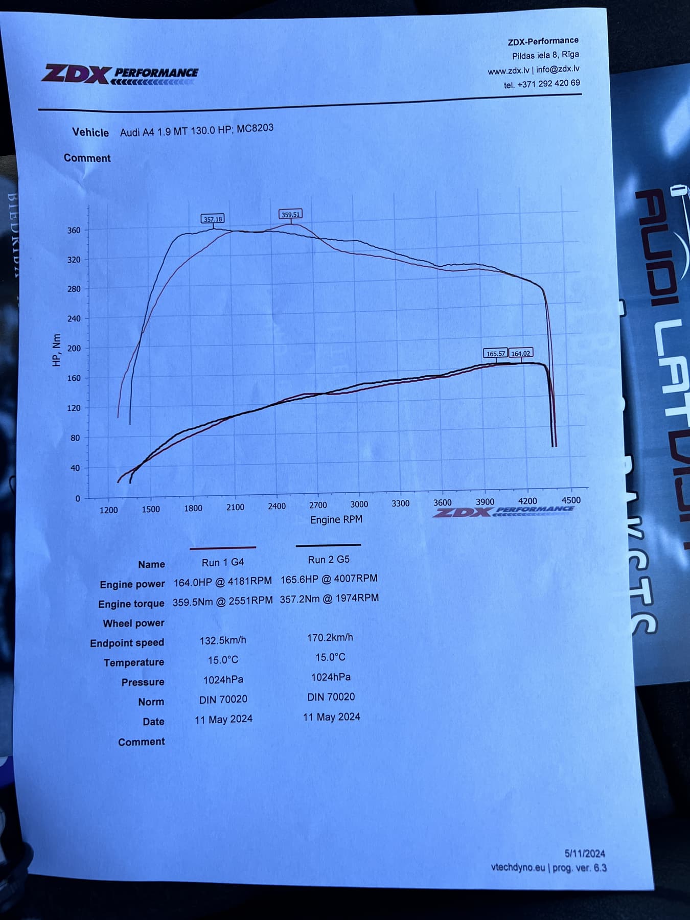

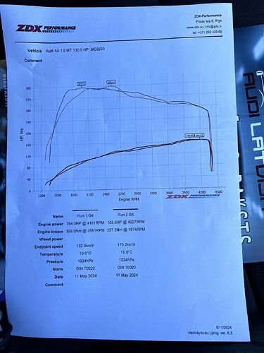

Pēc dažām dienām bija lieliska iespēja nomērīt jaudu Audi Latvija Dyno Day pasākumā. Jauda bija 165 zirgspēku

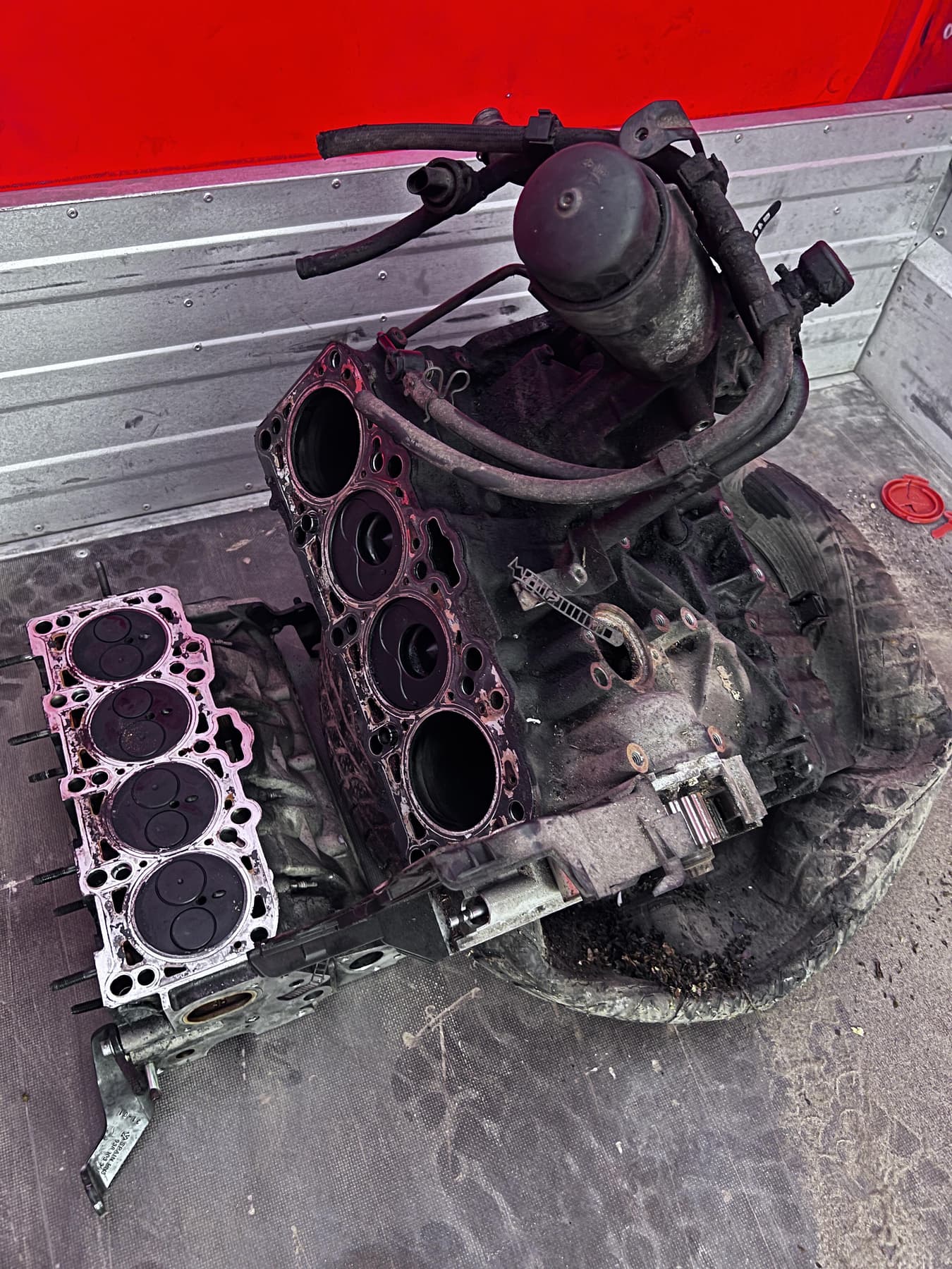

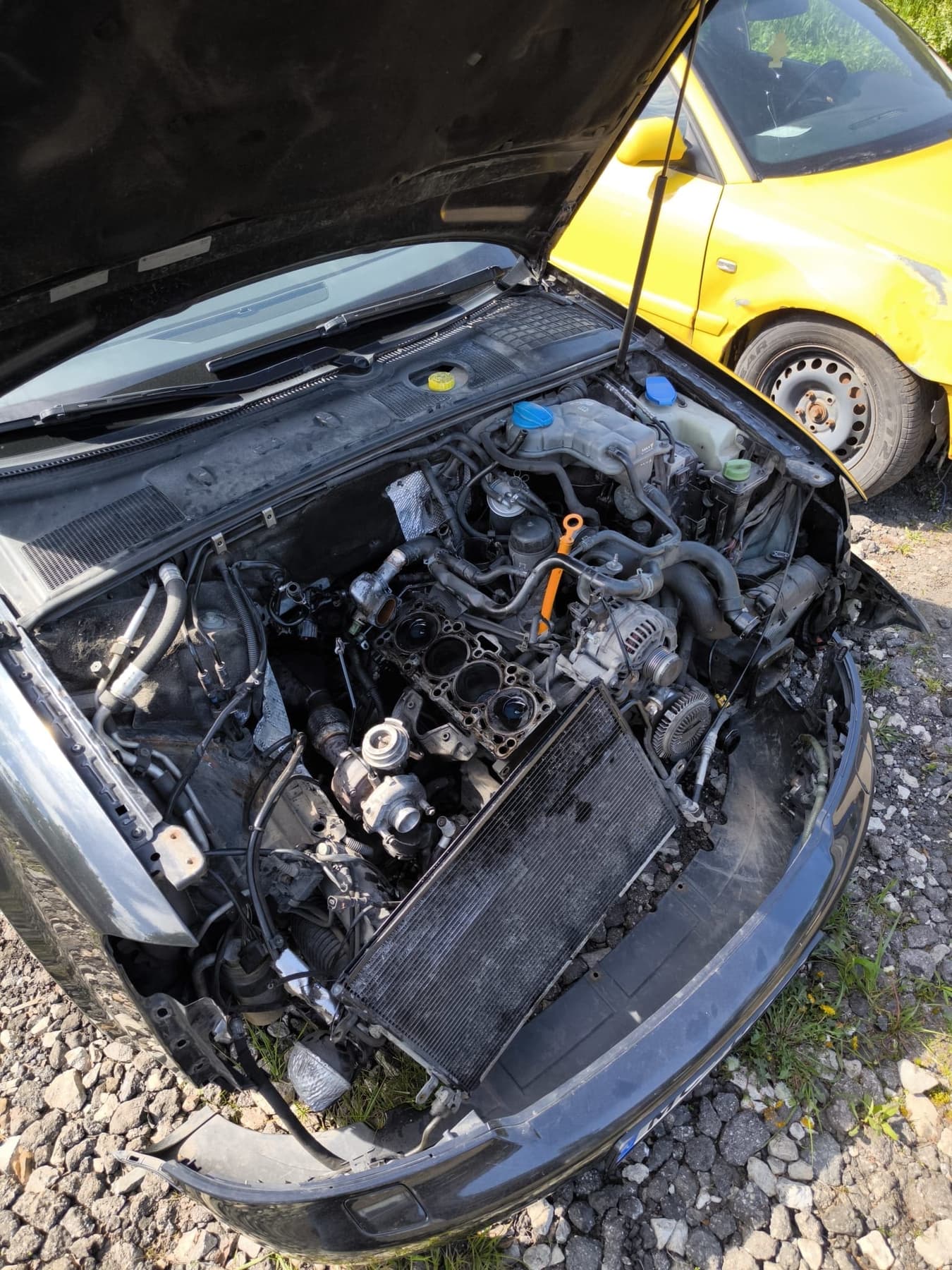

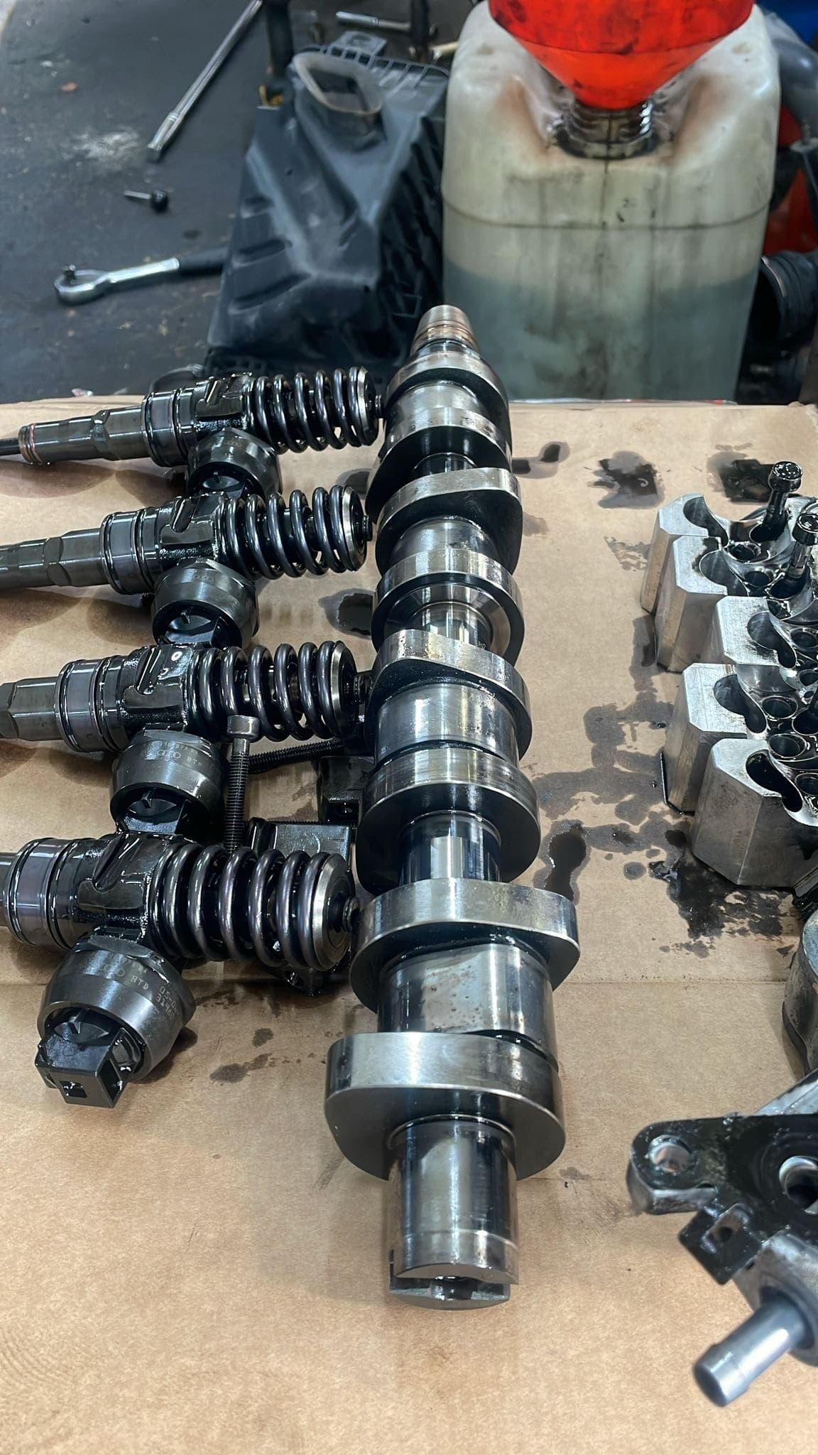

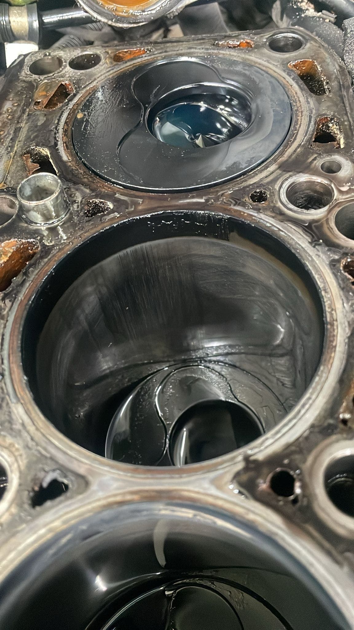

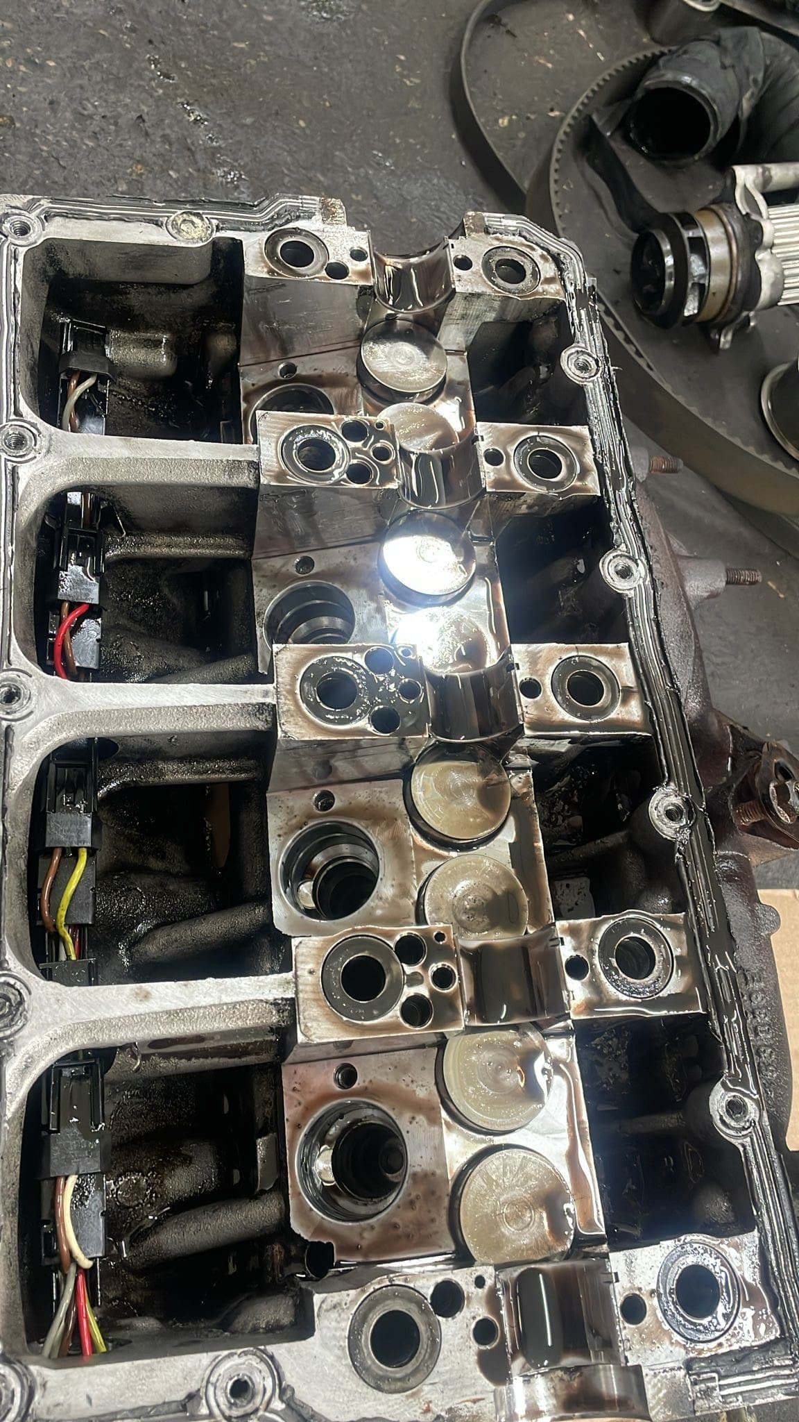

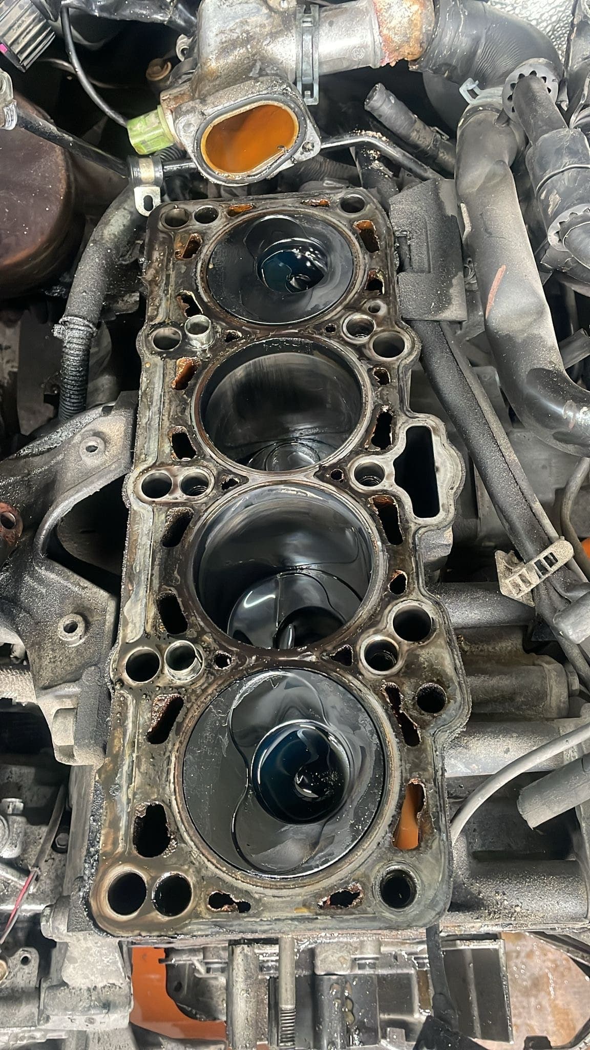

kas bija vairāk par standarta, un mērot jaudu varēja just, ka mašīna smird pēc sajūga un izplūdes gāzes bija zilganīgas. Pieteicu remontu, lai izjauktu motoru un noskaidrotu tā stāvokli, jo es vēlos sasniegt 300 zirgspēku no šī 1.9TDI dzinēja. Izjaucot motoru, sapratām, ka galvas blīve patiesībā ir pilnīgi bojāta, un ir brīnums, ka nav ēdis tosolu .
Tomēr, tā kā dzinējs jau bija krietni nokalpojis, nolēmām, ka ir labāk neieguldīt tajā vairāk naudas. Tāpēc tagad plānoju turpināt braukt šo pašu motoru un iegādāties otru motoru uz kura būvēšu tos 300 zirgspēku un kad būs gatavs tad tik likšu iekšā. Kā arī protams pa perimetru ir rūsa, drīzumā vajadzētu nomainīt visas durvis un bagāžnieku. Es vēlos izteikt lielu pateicību savam brālim, kurš ir mani atbalstījis ar šo automobili līdz šim, un esmu pārliecināts, ka viņš turpinās mani atbalstīt. Viņam l pašam ir projekts ar 333 zirgspēkiem no 1.9TDI dzinēja, tāpēc es varēšu iegūt dažas detaļas par mazāku cenu, jo viņš grib vel lielāku jaudu un vajag labākas detaļas. Pagaidām vienkārši jāturpina braukt un jākrāj nauda.

Galvas blīves standarta vaina. No manas pieredzes visbiežāk dēļ nosprūduša VNT mehānisma un nekontrolēta turbo pārspiediena. Tā var ātri dabūt gatavu izpūstu blīvi. Tā kā obligāti jau ievelc Boost dačiku, vismaz kādu 3barīgo droši vien.

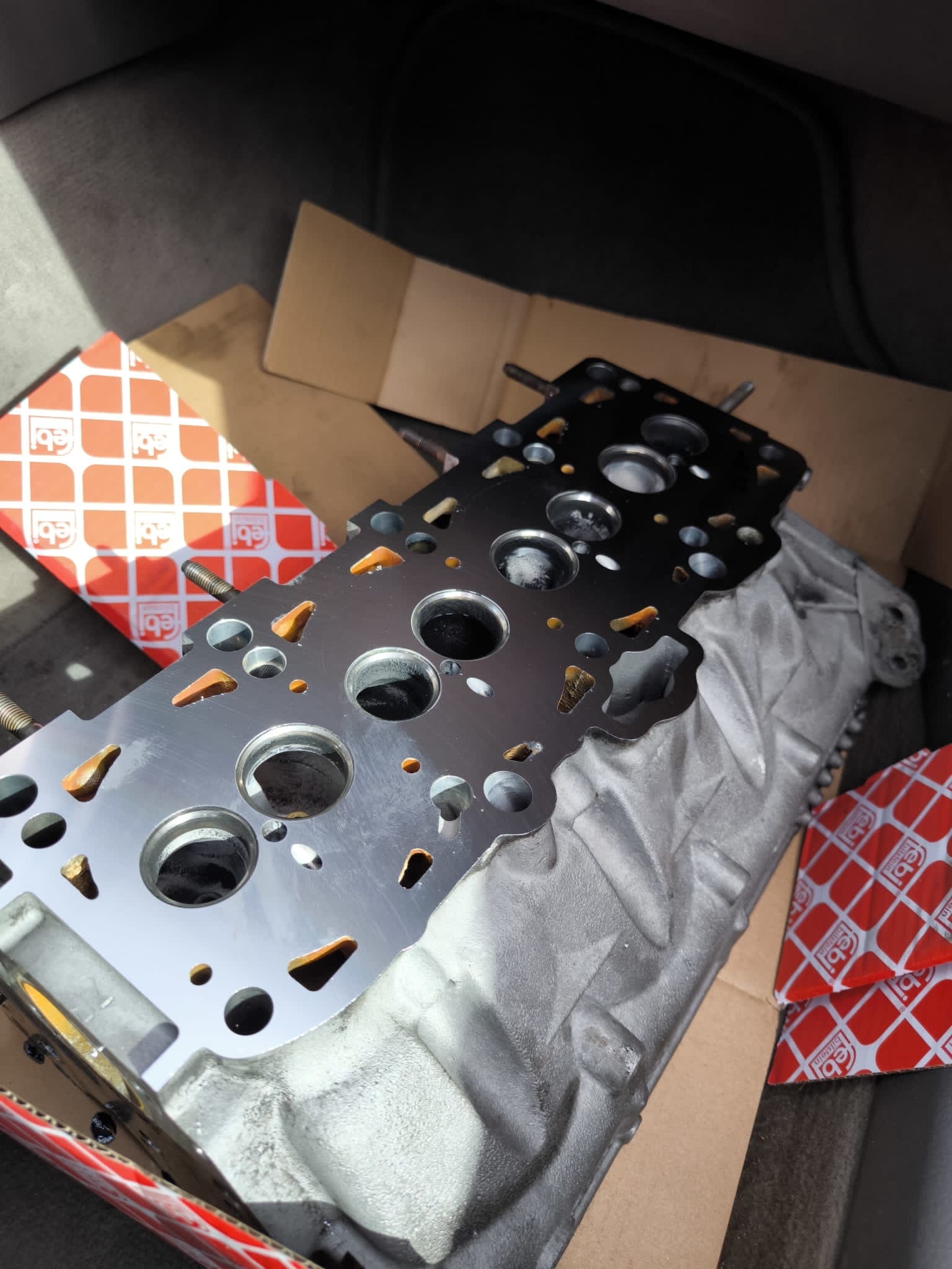

Jaunais 1.9TDI kurš tiks būvēts ir iegadāts.
AVF/AWX 130hp motors? Ar motora bloku ar būs kādi darbi vai tikai ap augšu?
jup jup 96kw PD. Tikai apkārt, varētu pat neportēt galvu līdz 300hp bet tad viņš baigi smokot mazajos apgriezienos.

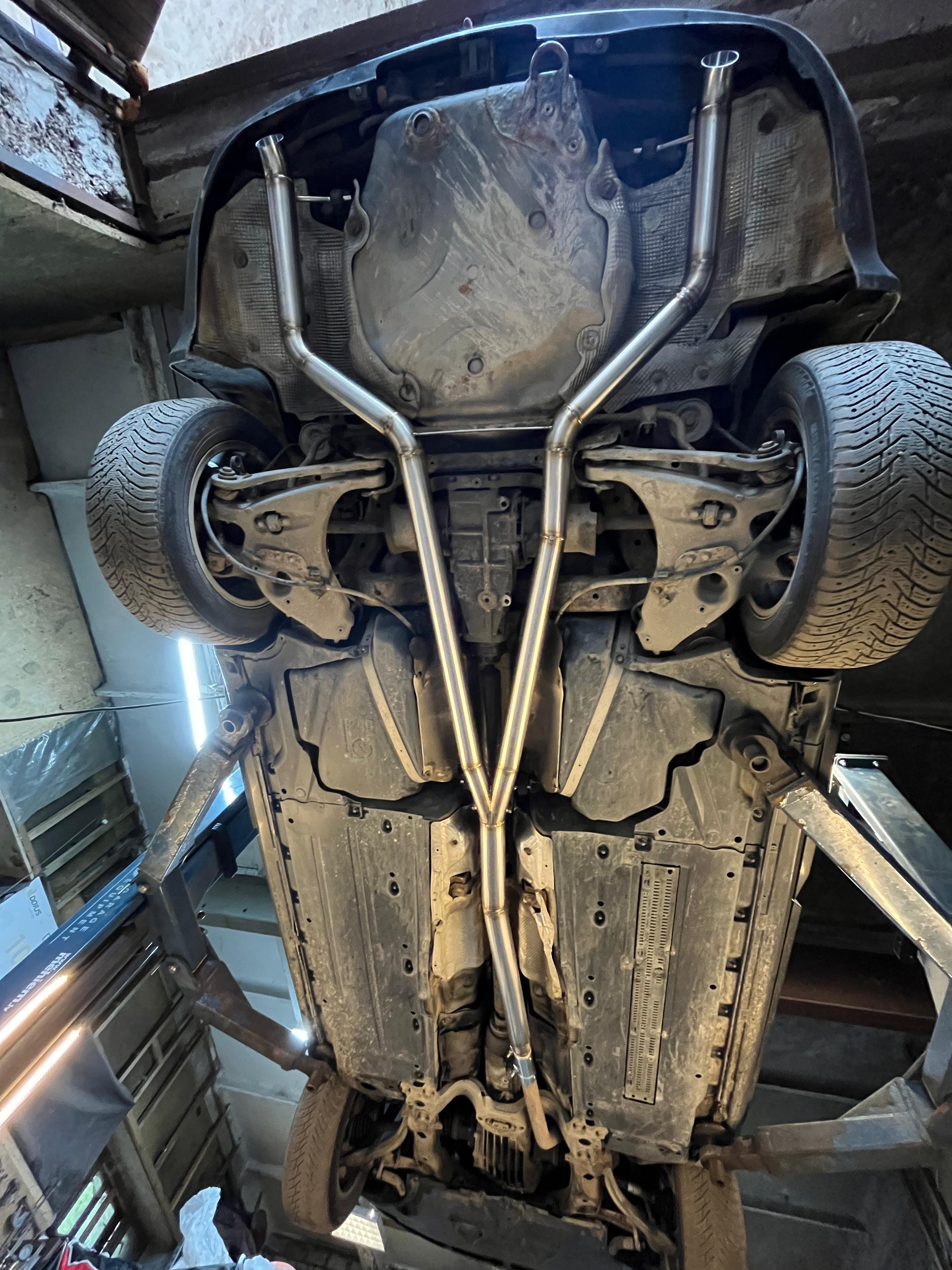

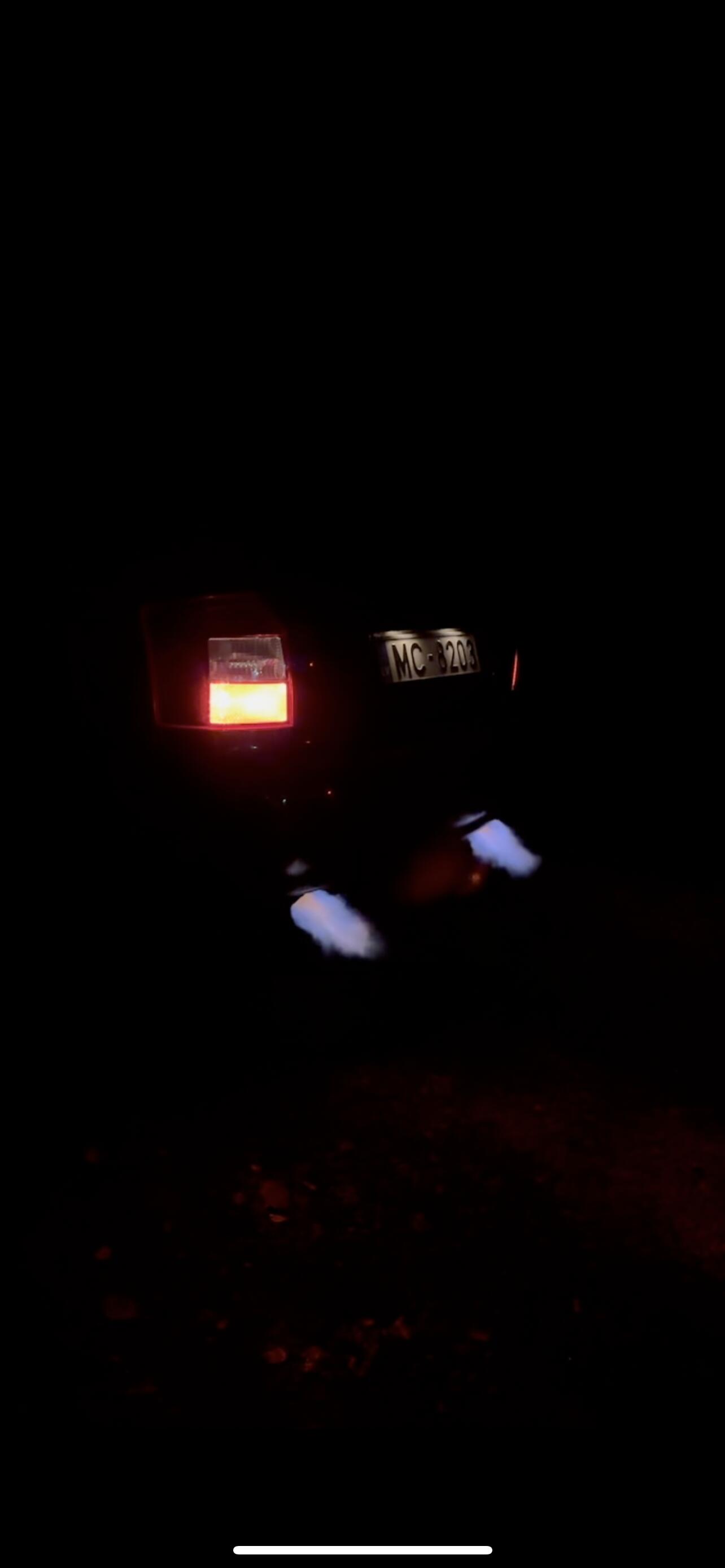

Kas ir izdarīts līdz šim? Patiesībā, vēl nekas īpašs. Koilas ir atnākušas, bet nolēmu tās šovasar nelikt, jo tuvojas ziema, un arī mašīnai vēl nav skaistu disku. Tāpēc šobrīd neredzu lielu jēgu sēdināt. Kamēr rakstu šo postu, mašīna ir servisā, kur tai uzstāda taisno izplūdes trubu – sākumā 76 mm, pēc tam aizmugurē pāreju uz divām 63 mm trubām. Tā kā mašīna ir quattro, aizmugurē nepieciešamas divas trubas.
:old_yes: man tagat ir izputējs ņeržas izputēja sākumā ir 76mm un tad uz 2 63mm trubām
Kā arī aizvedu mašinu pie Jukuma un tagat ar šauj liesmas🫢 99% cilvēki skatās uz mani ar nožēlu
