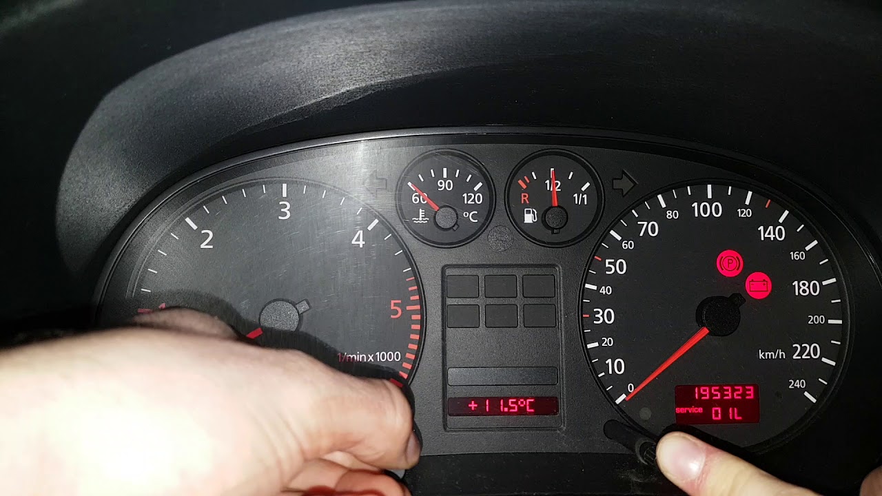

Manuālā procedūra, bez diagnostikas
Visiem Audi sākot ar B5 , C5 , A3 8L un D2 var veikt bez diagnostikas ierīcēm.
Immo1 un Immo2 paneļiem (B5 , C5 , 8L , D2 )
Immo3 (B5 , C5 , 8L , D2 )

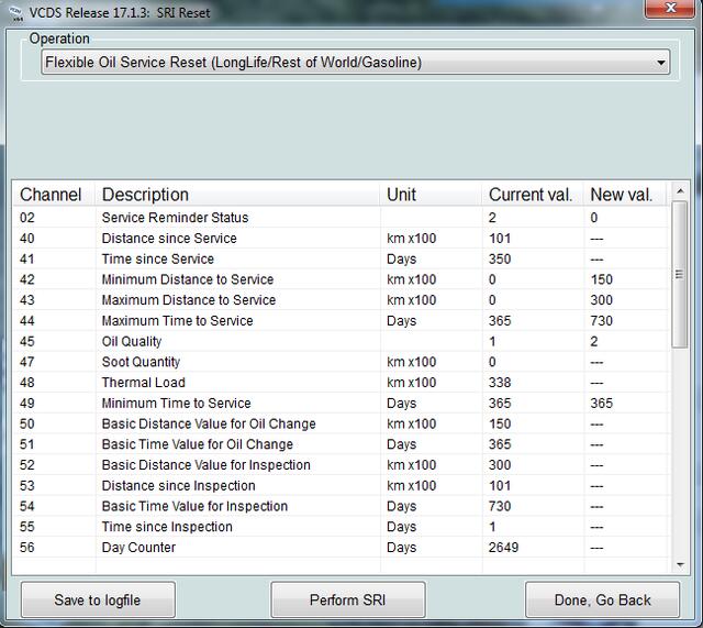

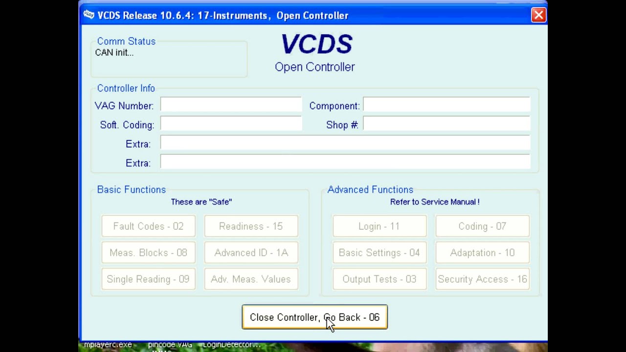

Ar VCDS
Jāmeklē opcija - SRI Reset VCDS galvenajā logā.

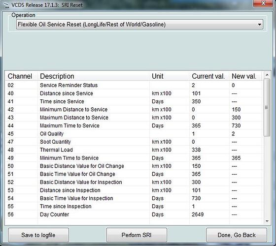

Ar VCDS iespējas ir plašākas - varam paši norādīt cik ilgs būs eļļas servisa laiks un cik ilgs būs laiks līdz nākamai apkopei (gan dienas, gan noskrējiens), un ne tikai.
Piemēram, šeit var nomainīt eļļas maiņas intervālu no standarta 15 000km uz 10 000km. Tad attiecīgi nākošo reizi “resetojot” servisu spaidot paneļa pogas, spēkā būs jaunā vērtība - 10 000km.
Izkrītošajā izvēlnē loga augšpusē parasti ir norādīti konkrētajam auto visi iespējamie “reseta” veidi. Izvēloties kādu no tiem, vērtības kolonā New val. tiks izmainītas. Ieteicams šeit atstāt opciju “General Service Reset”, ja tāda iespējama.
Attēlā zemāk paraugs no kādas automašīnas. Lasām vērtības kolonā Current val., lai saprastu vērtību lielumu un Unit, kur parādīta mērvienība, piemēram, km x100 - kilometri reiz 100.
Vērtība (New val.) 0 pie kanāla 02 (Service Reminder Status) automātiski nodzēsīs brīdinājumu panelī un pēc nākošās aizdedzes ieslēgšanas, tā vairs nebūs. Tikts pielāgotas visas Current val. vērtības un, ja būs ierakstītas kādas vērtības New val. laukos, tad tiks pielietotas tās.
