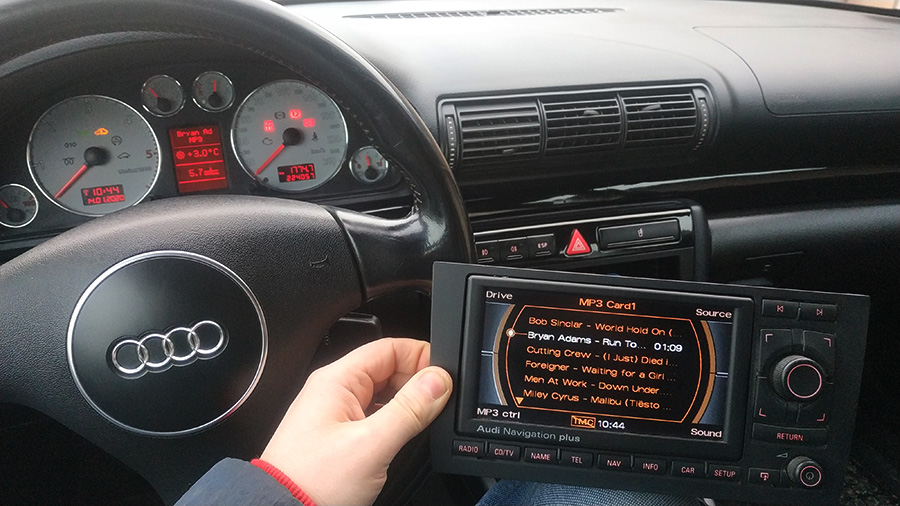

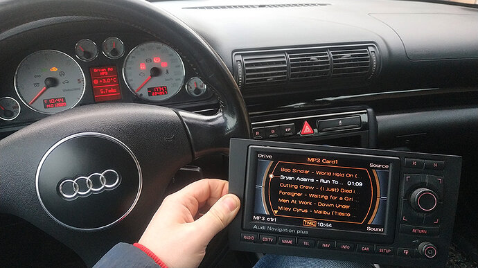

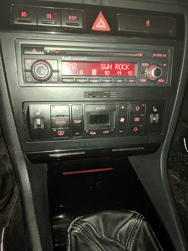

Pirms:
Lielu lielais paldies @MXR par RNS-E. Tātad no A3, 2007. g 8P0035192J
Šeit tikko iepirkts, vēl C5 stock rāmis nav pietūnēts:
Jau tuvāk patiesībai, te vēl mazliet nav pieregulēta apakšmala, klimas augšmala vēl ir tāda mazliet apčakarēta:
Pa lielam pamatnosacījumi ir A6 C5 instrumentu panelis, tad ir garantēts, ka viss strādās, būs savietojams, CAN komunicēs pareizi un visādi citādi viss būs okey. Ar A4 B5 immo3 paaudzes paneļiem, man nav tā labākā pieredze ar CAN savietojamību, to noteikti var koriģēt, bet C5 panelis jebkurā gadījumā ir apgreids B5 panelis, tāpēc pirms likt iekšā RNS-E, to apgreidu arī ir rekomendēts izveikt.
Pašu aparātu vajag pirmās paaudzes (192X) līdz ~2009. gadam, tas būs jaunākais, ko iekš B5 var ielikt, jo C5/B5 paneļi ātruma signālu nepadod pa CAN, bet pa analogo signālu, kas turpat aiz radio jau pienāk visiem B5 un tiek izmantots GALA funkcijai Audi maģos. Lai ieliktu otrās paaudzes RNS-E jārēķinās, ka pati kaste maksās x2 un vajadzēs emulēt CAN signālus, karoče beigās sanāk bardaks. Ja nav ātruma signāla - navigācija nestrādā pareizi, maģī visu laiku sēdēs kļūda, par neesošu ātruma signālu.

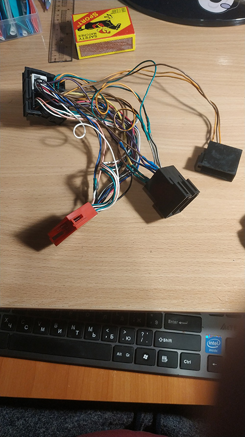

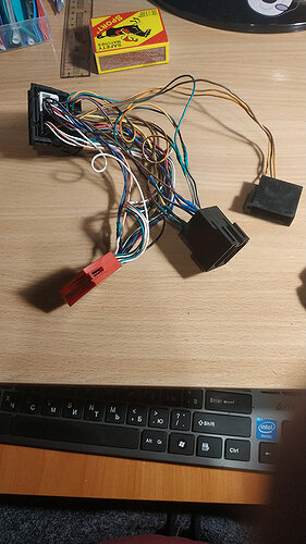

Vēl par savietojamību - principā spraud un spēlē variants. Sākumā biju uzlodējis pāreju, patiesībā salabojis sačakarētu ķīnas pāreju, izskatījās apmēram tā:
Vēl viena svarīgā lieta! Obligāti vajag arī dažus pamatkomponentus tai visai štellei:
  • GPS antena
  • FM antenas adapteris (būs jāsadzīvo ar kļūdu RNS-E par diversity antenas neesamību, taču radio skanēs tieši tāpat kā pirms tam, ja ne pat labāk)

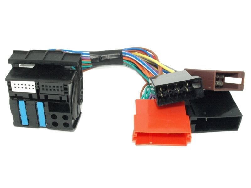

  • Quadlock spraudnis nogriezts no kāda auto vai ir dabūjamas ķīniešu pārejas iekš ebay

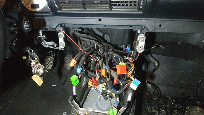

Bet ātri sapratu, ka tās vietas aiz maģa nav tik daudz lai vēl stūķētu iekšā kaut kādus liekus vadus, tādēļ beigās salodēju visus štepseļus pa taisno un visu lieko no turienes izravēju.

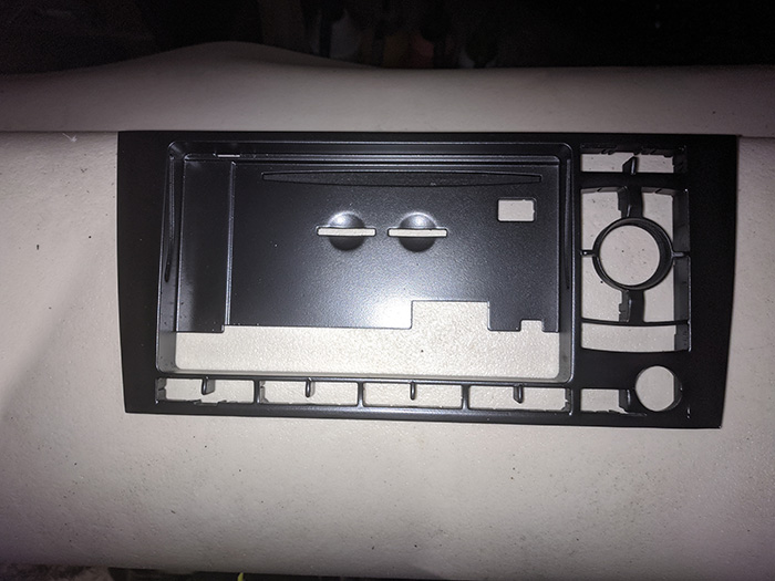

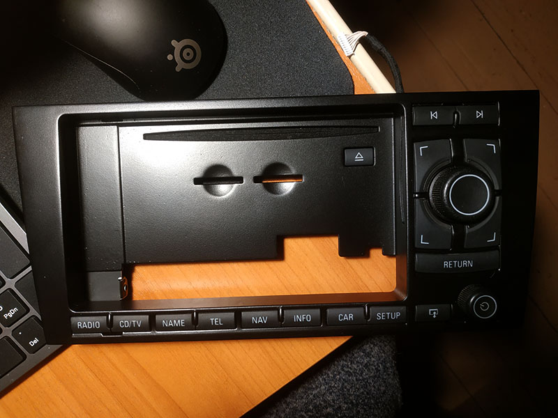

Ja tehniski tur viss ir labi, tad tālāk par fizisko nederēšanu - ar rāmjiem/priekšas paneļiem ir visādi. Taču ar izvirzījumu uz āru viss ir kārtībā visiem paneļiem. C5 panelis ir vistuvākais un visviegākais ar ko strādāt, sānos paliks ne pārāk lielas spraugas un augšpuse derēs uz 100%. Apakšmala būs smuki jānogriež pa līniju, lai RNS-E varētu vispār iebīdīt iekšā. Ņemam to pašu papīra nazi ar ko iepriekš griezām otro koncertu no B7. Visu prātīgi un pacietīgi un viss būs OK! Tātad C5 gadījumā - griežam apakšu, līmējam sānus. Protams, krāsosim arī pašu rāmi, tā kā jābūt gatavam izjaukt RNS-E ārā kādā procesa brīdī. Atstāju šo darbiņu pēdējo.
Ar B6/B7 RNS-Erāmi paliks lielākas malas un būs jāgriež augšmala, par A3 un citiem variantiem nemāku spriest.

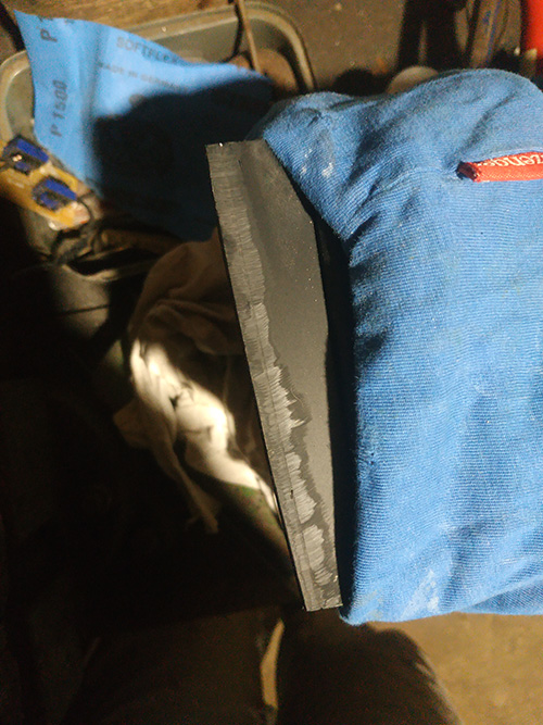

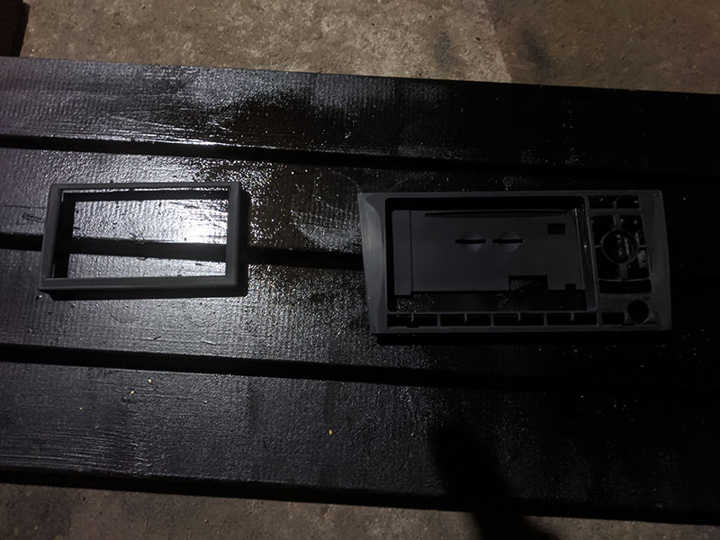

Kaut kas no rāmja darbiem - šeit viena sānu malas jau ir pielīmētas un ± pieslīpētas:
Rezultāts:
Šeit jau izjaukts un salikts priekšas panelis, paliek vienīgi pelēkās pogas un ar uzrakstiem kaut kas vē būs jāizdomā, jo tie nu ir pārkrāsoti:

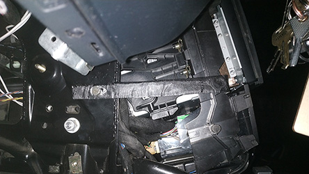

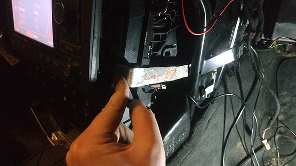

Tad nu visu biju jau sagriezis un samērijis, no alumīnija izveidoju fiksos stiprinājumus viduskonsoles rāmim.
Te kaut ko piemēru, atrast kur pieskrūvēt atsaites lejasdaļai nav grūti:
stiprinajums_2din_diy
Te jau esmu pieskrūvējis:
screwed_in_2din
Vairāk par viduskonsoli neko neesmu safočējis, taču ja iegūst visus vajadzīgos gabalus, tad viss ir plug&play. Pie reizes pārkrāsoju viduskonsoli, lai svaigāks skats.Kā arī kārtīgi saorganizēju vadus aiz visas tās padarīšanas.

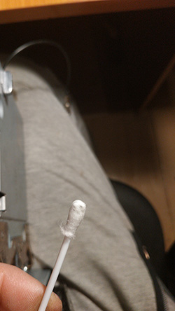

Manā gadījumā aparāts raiti lasīja CD audio diskus, bet DVD ne par ko, notīriju lēcu un biju pārsteigts cik daudz mēslu tur bija. Nav brīnums, kas mašīnā sakrājas pa visiem tiem gadiem:
dirty_lens_rnse
Rezultātā karšu DVD disku lasa perfekti. Lēcu ieteicams tīrīt ar tīru spirtu un vates kociņu prātīgi berzējot pa optikas lēcu. Pie lāzera tikt klāt var viegli - tikai noņemot RNS-E augšējo paneli.

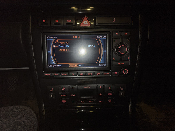

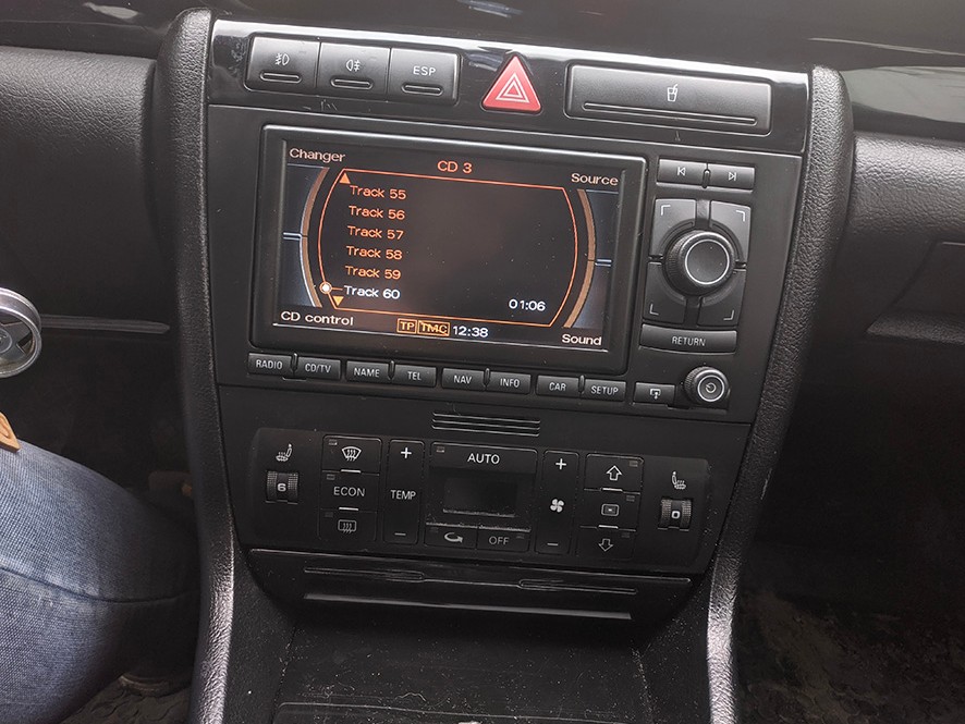

mid_console_w_rnse
Forši, ka pirmās paaudzes RNS-E joprojām iet oriģināli Audi navigācijas diski - tas ir pat jaunākais 2019. gada karšu disks (DVD3 - Latvija). Nav tik ērta kā navigācija telefonā, taču noteikti arī ne peļama.

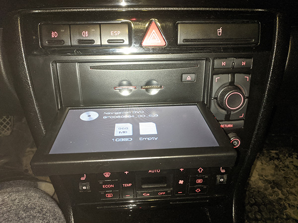

SD karte priekš RNS-E man atradās viena 1GB karte (atceramies, ka SDHC kartes neder! tikai SD kartes ar ietilpību tātad līdz max 4GB. Ebayā uzsūtīju 2x2GB kartes - bija vislabākais cipars priekš tādām vecām kartēm). Pie vecā koncerta radio man bija piejūgts Yatour YT-M06, to atstāju, lai saglabātu CD Changera funkciju, strādā! Skaņas kvalitāte ļoti laba!

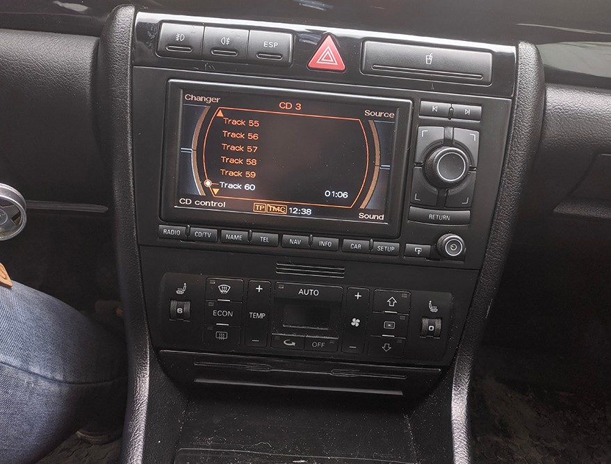

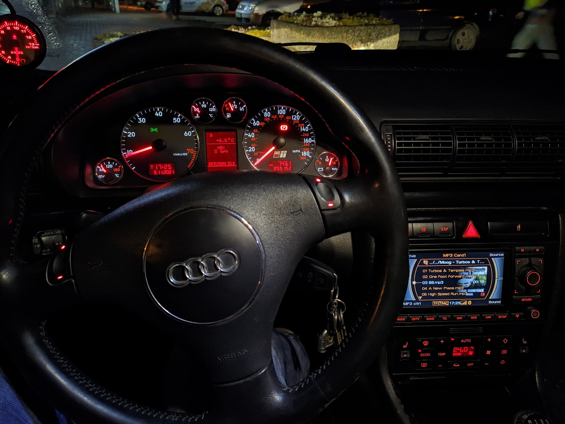

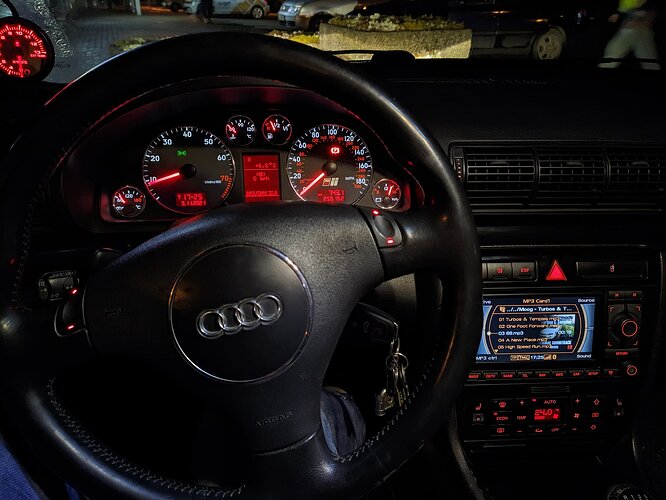

Vēl sīkumi jāpieregulē, bet gandrīz gala rezultāts! Krāsu izmantoju parasto melno matēto krāsu.
result_rnse_final_2

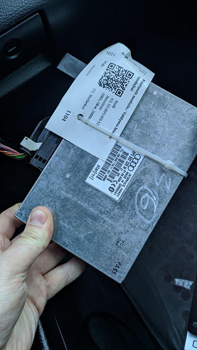

Beidzot noriskēju iegādāties Bluetooth telefona bloku priekš RNS-E (8P0852335M) no rrr.lt. Cik man zināms otrais un arī otrais veiksmīgais pirkums no lietuviešiem. Pirms tam bija mēģināts 335F un 335H, kuri ieķerti tepat no LV tirgoņiem, bet izrādījās neejoši/gļukaini. Kā arī vēl daudz stāsti par gļukainiem blokiem (335A utt…). Šis konkrētais no A3, taču tam diži nav nozīmes no kā tas bloks ir nācis. Nav obligāti vajadzīgs RNS-E (tad gan ieteicams ņemt pliko bloku, piem., 335D).
335D gāja, taču tas ir ne-pilnais bloks bez komforta funkcionalitātes (taču arī ir savietojams ar RNS-E ar attiecīgu codingu, tikai trūkst fīčas). Bloks no leišiem 25€+DPD. Cenas ±30€ par šādu Bluetooth bloku. Vēl nepaspēju nomontēt uz palikšanu, bet kaut kur aiz pečkas kastes vai zem bardačoka būs ok vieta.

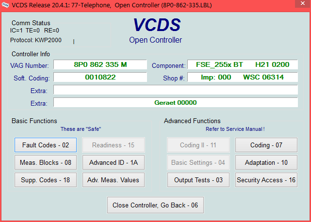

Par kodēšanu:
56-Radio RNS-E codingā jāuzliek pareizā vērtība pie Telephone Preparation.
telephone_rnse
16 - Steering wheel codingā (ja ir MFSW un atbilstošs stūres kontroļu vadības bloks) jāieslēdz Telematics atbalsts - varēs pacelt, nolikt klausuli ar stūres pogām, zvanīt ar balss komandām.
17 - Instruments adaptācijas 62. kanālā jāieslēdz telematics funkcionalitāte (+7) - būs ziņas no telefona bloka paneļa ekrānā - rādīsies, kas zvana, kam tiek zvanīts utt…
Kā jau rakstīju pašā sākumā, šie bloki ne reti ir pusmiruši - BT ir redazms tikai īsu brīdi, ir savienojuma problēmas (pazūd savienojums pēc ~2-5 minūtēm, nevar pieslēgties, atslēdzas ļoti ātri), bet visiem beigtajiem, ko esmu testējis, vienmēr var pieslēgties pa K-līniju, tā kā tas nav rādītājs, ka bloks būs labs. Man labi gāja 335D (plikais) un pašlaik jaunais (335M). Saka, ka tie bloki mirst no karstuma to oriģinālajā vietā, bet patiesībā kā ir - nezinu. Ja ņem šādu bloku, tad var mēģināt no lietuviešiem rrr.lt, ko man ieteica Val. Pagaidām pieredze laba, lai gan tirgotāji tur ir no dažādām vietām un šrotiem Lietuvā. Ar piegādi viss labi, dabūju paku jau trešajā dienā.

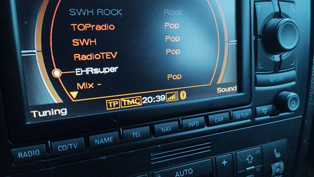

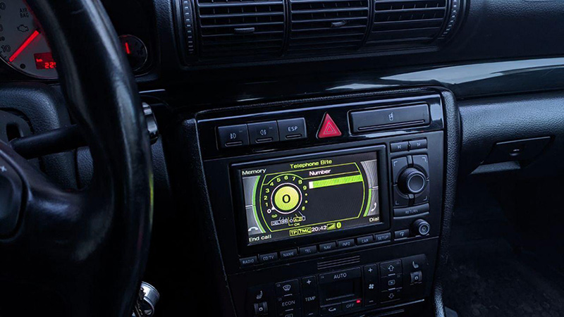

Zemāk attēlā, mums tagad parādās zona, BT indikācija. Tiklīdz pienāk ienākošais zvans, ir iespējams pacelt gan ar RNS-E kontrolēm, gan stūres pogām. Zinu, ka internetā ir atrunāts, ka ne uz visiem telefoniem šis strādā, īpaši aifoniem, taču man ar android telefonu, pareizāk sakot trijiem telefoniem nav bijušas īsti nekādas problēmas (ar veselu un labu bloku). Ja ir savietojamības problēmas, tad androīdā var nomainīt Bluetooth AVRCP profilu, kas var palīdzēt savietojamībai ar vecākām iekārtām. Manējais bloks ir uzražots 2005. gadā. Un tā kā Bluetooth standarts, tāpat kā, piemēram, USB ir savietojams arī ar vecākām iekārtām (backward compatible), tad principā moderniem telefoniem, viedierīcēm ir jāstrādā.
bt_phone_rnse
