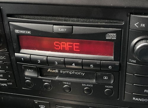

SAFE radio ekrānā, ko tas nozīme?
Uzraksts SAFE, ko tipiski pavada viena vai divas vertikālas svītras - ||.
Tas nozīmē to, ka radio ir bloķēts un jāievada 4 ciparu kods, lai radio varētu atkal ieslēgt. Šāda aizsardzības sistēma tika ieviesta jau ap 90. gadu beigām Audi un citos VW ražotajos radio aparātos kā aizsardzība, lai radio nevarētu lietot zagļi.
Katram radio kods ir citādāks un glabājās kādā no atmiņām, kas ir uz radio pamatplates.
Kā atbloķēt un kad radio aizbloķējas?
Atbloķēšanas metodes parasti ir sekojošas:
Jātur divas pogas 2-3 sekundes, tad atvērsies koda ievadīšanas lauks uz displeja. Tālāk lieto ciparu taustiņus, lai ievadītu kodu. Ar taustiņu 1 - spiežot atkārtoti var ievadīt pirmo ciparu, ar 2 - otro, un tā tālāk.
Cik reizes nepareizi var ievadīt kodu?
Kodu jāievada pareizi, citādi radio tiek bloķēts uz vienu stundu un ekrānā var parādīties viena svītra - I. Tas nozīmē, ka ir jāgaida viena stunda ar ieslēgtu radio, lai varētu atkārtoti ievadīt kodu. Attiecīgi ievadot divreiz nepareizi, jau 2 svīrtras - II. Kodu ievadīt vairs nevarēs, tikai pēc 2 stundām.
Tātad divas reizes.

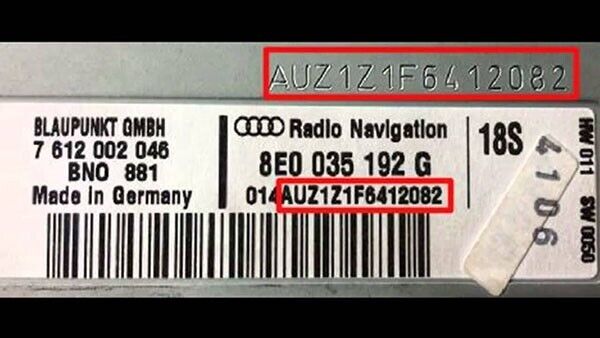

Vēl ir variants meklēt cilvēkus, vai servisus internetā, kas spēs atbloķēt (izrēķināt) radio kodu no radio sērijas numura. Piem, AUZ2Z3B1234567. Lielai daļai radio to var izdarīt, taču ne visiem. Lai nolasītu kodu, radio jāizņem, sērijas numurs noteikt būs kaut kur uz korpusa vai kādas uzlīmes.
:warning: Nevajag sajaukt radio detaļas kodu ar sērijas numuru. VAG detaļas kods ir pierakstāms šādā formātā 8D0 123 123A.

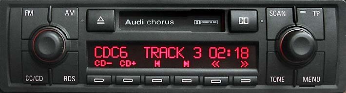

Audi Chorus II, Concert II
  1. Jātur RDS + SCAN reizē
  2. Ar radio staciju taustiņiem (pirmajiem 4) ievada kodu
  3. Jātur RDS + SCAN. Ja kods ir pareizs, radio ieslēgsies

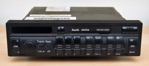

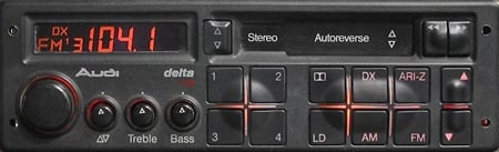

Audi Delta, Gamma
  1. Jātur FM1/2 + DX reizē
  2. Ar ciparu taustiņiem (1,2,3,4) ievada kodu
  3. Jātur FM1/2 + DX . Ja kods ir pareizs, radio ieslēgsies

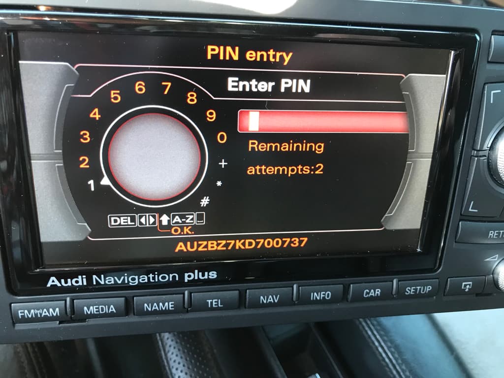

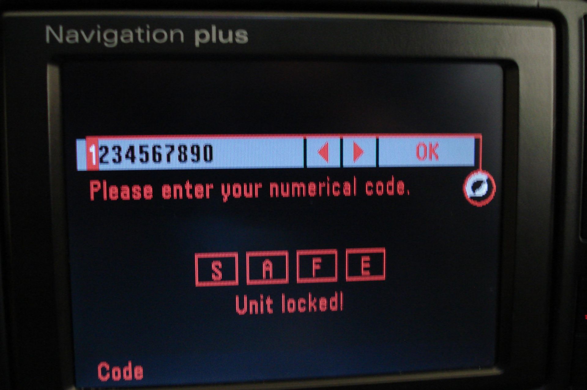

RNS-E, RNS-D
Šiem aparātiem viss ir vienkāršui, ir jāizmanto galvenā apaļā poga, lai ievadītu kodu. Beigās jāizvēlās OK un jānospiež galvenā poga.

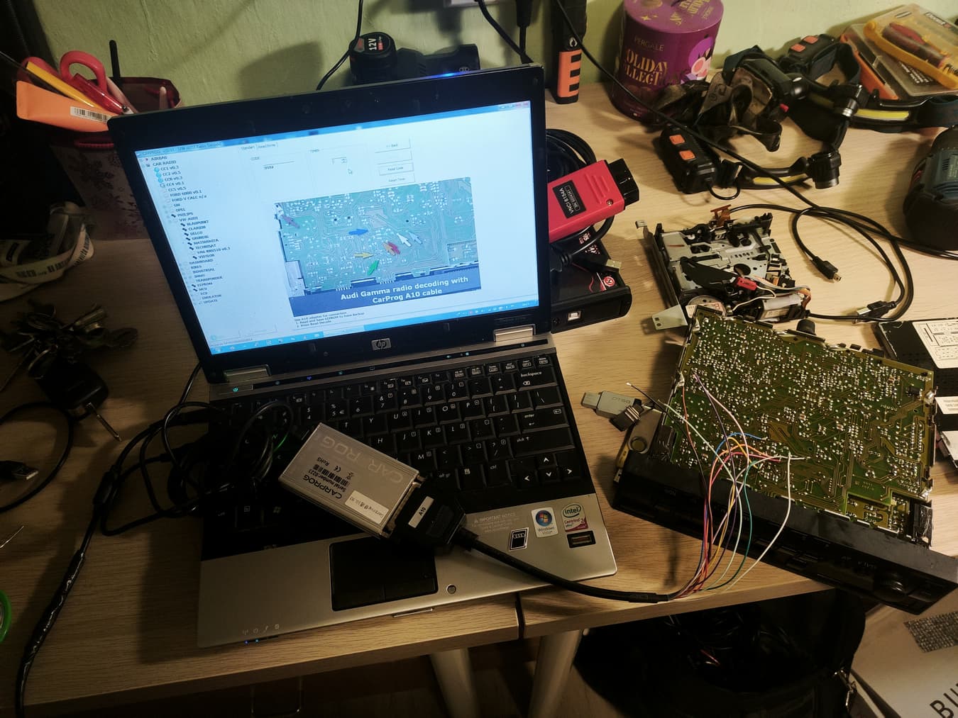

Nevis “meklēt cilvēkus, vai servisus internetā, kas spēs atbloķēt (izrēķināt) radio kodu no radio sērijas numura”, bet gan “meklēt ebajā darboņus, kuriem ir pieeja VAG radio kodu datubāzei un kuri tirgo savus pakalpojumus” :old_crazy_2: Tāda veida darboņa, un tāda, kuram labās atsauksmes ir tūkstošos, pakalpojums maksā 5-10 eiras.
Tas jau arī ir nosaucams par servisu internetā :old_crazy_2:
Bet cik ir dzirdēts, tad ne uz visiem radio tas darbojas. Paziņa pirka kodu 3x uz RNS-E, un tas nederēja. Tāpat arī bija uz kaut kādiem vecākiem 1din radio, ko neatceros.
Vienmēr var izjaukt radio un nolasīt kodu. Un ja atmiņa programmējas, tad to kodu pat var nomainīt kaut uz 0000.
Pamatā tam ir kaut kādas Windows programmas, kas māk izrēķināt kodu no sērijas numura. Ļoti dziļos interneta nostūros var mēģināt kaut ko dabūt. Nu vismaz vienai daļai vecāko radio. Baigās datubāzes ar kodiem, kam klāt sērijas numurs tur nav, domāju tikai pāris matemātikas formulas, kas mainās pa radio modeļiem.
Esmu redzējis tādus kodu kalkulatorus - bet nekad tādus, kas derētu man saistošajiem maģiem, kaut kādām fofāgena gammām - nopirkt tam kodus gan nav bijusi problēma.
Izjaukt un nolasīt var, jā - bet tas pasāciens ir dārgāks un lielāks čakars.
Kādreiz jau to vien darīja, kā vilka kodu laukā ar fiziskām metodēm :old_crazy_2: Tad kaut kad parādijās tie kalkulatori.
Bet tur tev taisnība, lai gan ja maģis viegli jaucas, tad ir viegli. Bieži vien pats procesors nav jānoņem un pietiek pieslēgties pāris punktiem uz plates un palaist iekš UPA’s skriptu un viss gatavs.
Nu respektīvi - noņem vāku, pielodē pāris vadus un gatavs.
Tas ebay variants ne vienmēr strādā. It sevišķi uz rns-d/rns-e, kas ir iepriekš kodēti vai pāršūti. Vw gamma 5, audi concert 2 un tamlīzigi triperi lasās pat neko nelodējot, ar knaģi uz eeproma.
Jā. Man gan nav pieredze uz daudziem maģiem, tikai atsevišķiem. Laikam pirmie Chorus/Concert ar Motorolas proci, kaut kādi vecāki Delta/Gamma.
Bet vēl bija tas variants, kad pin kods ir šifrēts un īsti nevar dabūt laukā. Ka tik tas nebija RNS-D.
RNS-E jau no seniem laikiem lieto saucamo AISIN Unlock CD. Bet tagad pcbbc piedāvā pa piečuku laikam izdabūt to kodu ar savu firmwāri.
Jā, rns-d kods ir šifrēts. Ir pipari, kas to kodu var atšifrēt, bet standarta procedūra ir iedzīt viņam zināmu kodu iekopējot eepromā attiecīgās rindas no atšifreta, ko var atrast netā.
Man ir bijis viens rns-e, kam arī tas disks nepalīdzēja.
Mhm, kas zina kādas vēl kreisās metodes izmanto.
Ja tas nesačakarē kaut kādas kontrolsummas, tad jau var saiet. Un ja maģim pēc tam viss ir kārtībā, nav lieki errori utml…
Es ne visai pozitīvi skatos uz to eepromu pārkopēšanu :old_crazy_2: Ir kad var, ir kad labāk nē.
Kontrolsumma ir tajā pašā rindā. Esmu čupu rns-d abu veidu tā “kodējis” vaļā.
Nesen nodarbojos ar vienu Gamma maģi. Tāds tas process apmēram.
