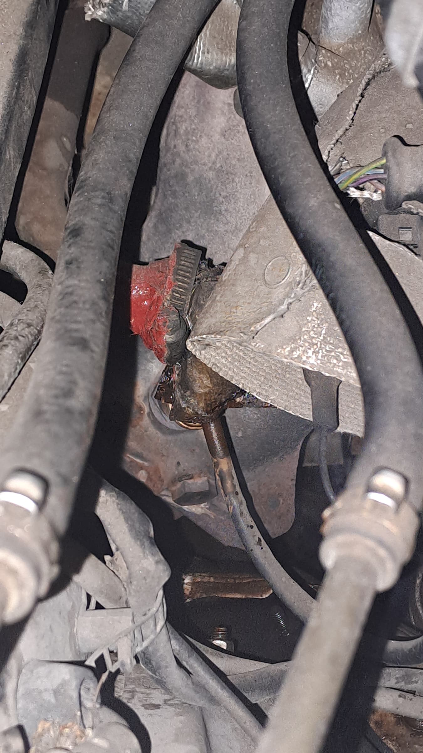

Pēc pirmā sniega prieka, man laikam ir ieplīsusi truba (tur kur ar sarkanu hujņu apķēpāts)un tosols tek ārā, kautkas ir darīts pirms manis, bet nevar saprast kas. Truba atrodas zem gaisa filtra.
Varbūt kāds var man pateikt kas tā par trubu, kam viņa kalpo, kur dabūt un kā nomainīt.

Nu jā, pēc bildes grūti saprast, kas tā par trubu, un uz kurieni aiziet. Jāsadzen rokā tās caurules detaļas kods un jāiet uz auto bodi pēc jaunas. Gan jau kāds nav varējis dabūt to cauruli un “sataisījis” pa lauku variantam ![]()

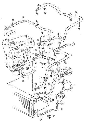

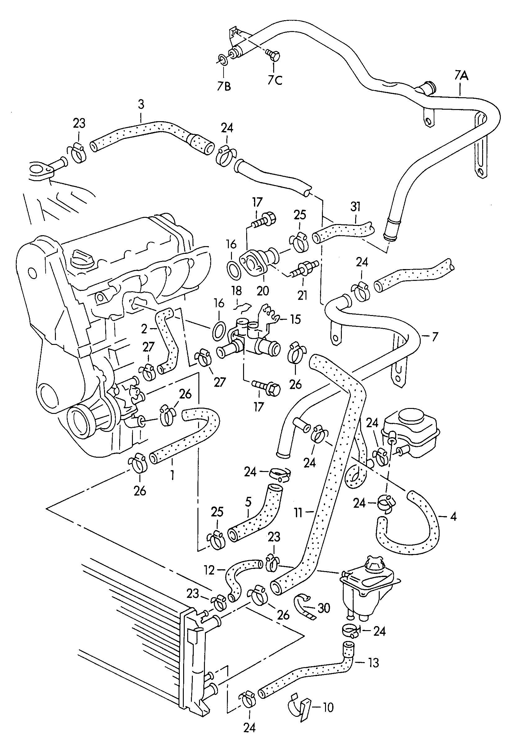

Ja pareizi saprotu, ka tā caurule iet no ieplūdes kolektora uz ūdenssūkni, vismaz ETKā tādu shēmu atradu, tad tās kods ir 026121056K un IC viņa maksā ~2eur.
Attēlā NR 3.
Noņēmu gaisa filtru, apskatījos dziļāk, pēc manis redzētā šļauku savienojumā pil, pievilku hamutus, aptinu ar karstum izturīgu lenti, aptinu ar metāla stiepli un tecēšana pārstāja, pielēju tosolu, atgaisoju un aizvedu pie mehāniķa, lai profesionāls izdara pareizi pirms es sabojāju tālāk😅
