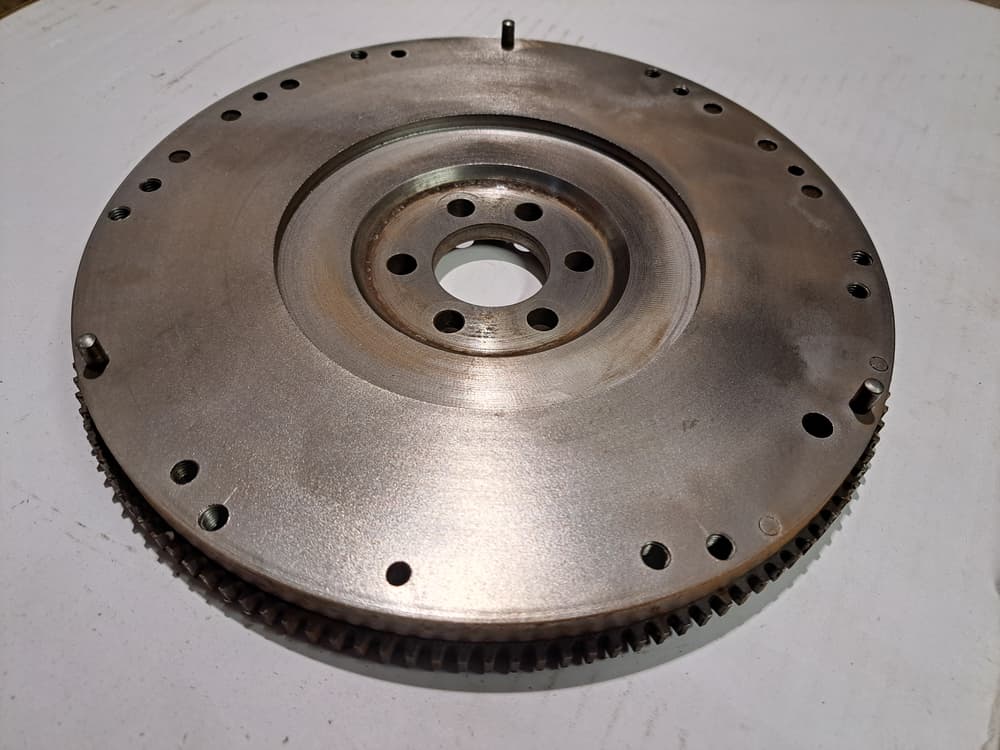

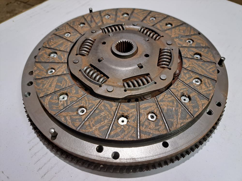

Izmantojam B3/B4 spararatu. Visai virsmai noņemta plāna virskārtiņa, lai nekrustojas 228mm pret 240mm. Centrā izņemta gaļa lai 240mm sajūga diska atsperes neķertu virsmu. Daudzi pakaļdarinājumi šo neietver, līdz ar to padilstot diskam, atsperes sāk maukt pa virsmu.

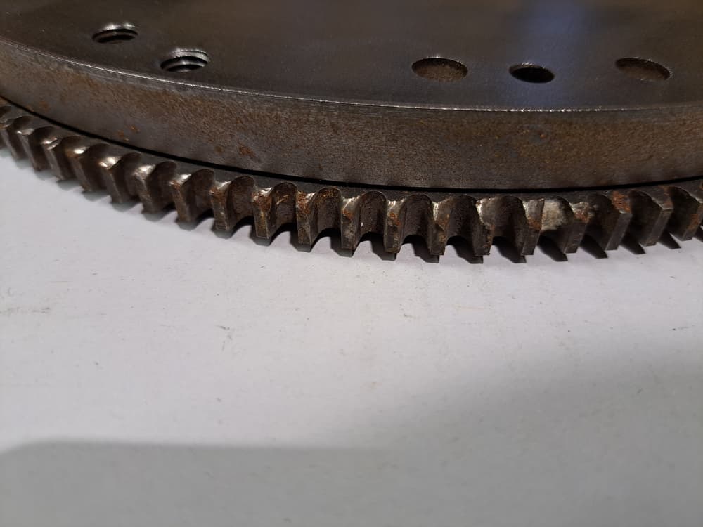

Svarīgi - nu jau visiem spararatiem griežu otrādi zobvainagus.
Laika zobs ir skāris pamatīgi. Apgriežam tā, lai nograuztie zobi ir tur, kur tos vairs nelieto starteris. Pretī starterim tagad nullītes…

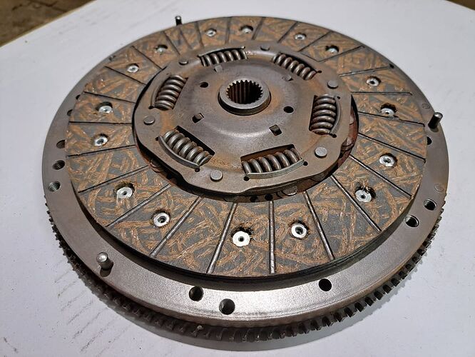

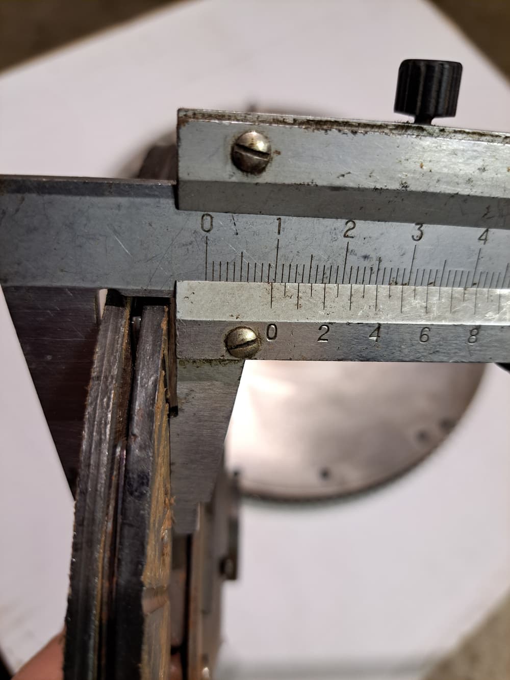

Sajūga disks no V6 2.5 dīzeļa. Tāds, kuram neļurkājas atsperes. Pārkniedējam, lai arī cik biezs viņš nebūtu. Iegūstam savus 9+ mm. Diskam mazas 6 atsperes (domāts divmasniekam) un tādēļ tukšgaitā var nedaudz piegrabēt kārbas gultņi. Vienmasas disku nevar likt, jo lielas atsperes kas ķersies, kā arī baigi švakie bortiņi, kas mēdz nolūzt un atspere var izvelties. Izvērtējot visus par un pret - lai piegrab kārbas gultņi!

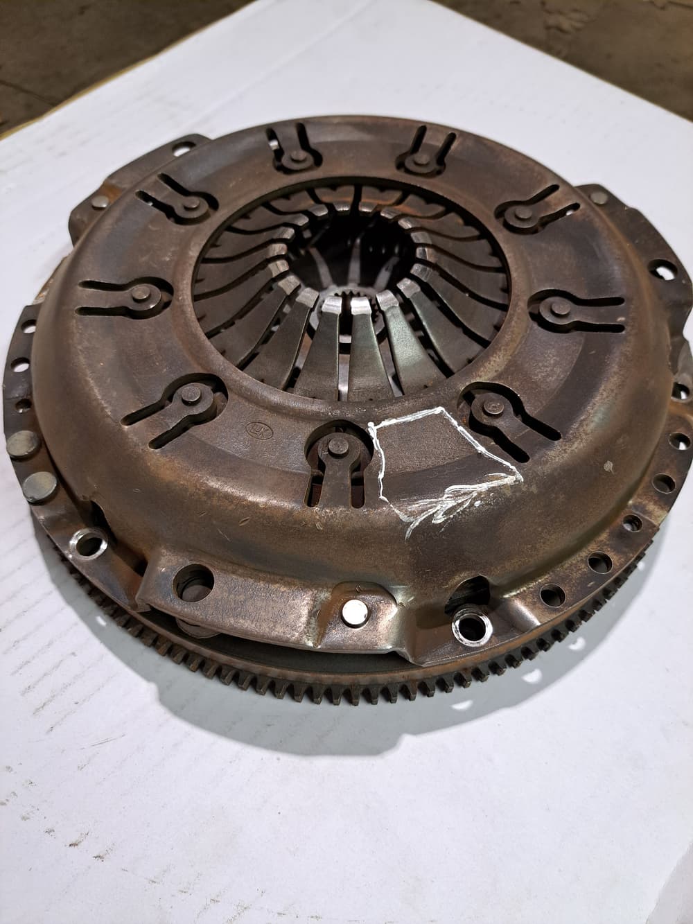

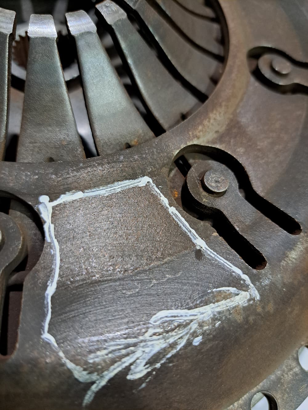

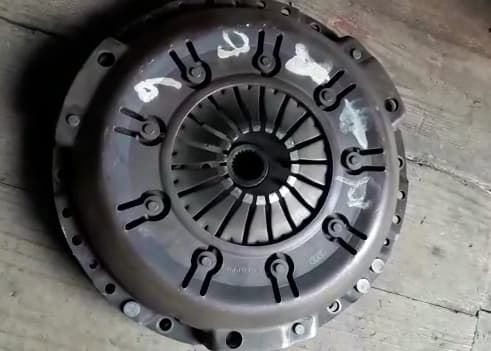

KURVIS
Tā ir trakākā šī komplekta sastāvdaļa, jo tas jau arī noteiks to, cik tos kumeļus varēs savaldīt.
Īpatnība ir tāda, ka tas viss strādā tikai ar VECU OEM kurvi. (Pilnīgi nopietni. Ar jaunu no veikala plaukta nekas nebus - slīdēs. un tas ir pārbaudīts daudz reizes. Diemžēl materiālu kvalitāte strauji krītās ar katru gadu). Otrajā bildē OOOO redzamie riņķīši ir ļoti laba zīme.
KLASISKAIS JAUTĀJUMS - CIK ZIRGUS TUR???
Nu 250, 260 džeki ir samērījuši uz ruļļiem. Tas tāds nu kaut kāds rādītājs ir. Sākumā savīlējiet līdz tiem 250 :wink:

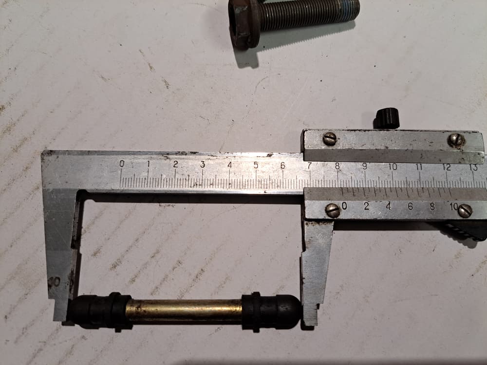

Ja Tavam auto oriģināli bijusi divmasa un ir plastmasas sajūga cilindrs, tad cilindra štoku jāliek par 10mm garāku. Oriģināli 81mm, tātad jāliek 91mm. Stienis 7mm, der no jebkuras garas audi 8mm skrūves, kurai kāts būs 7mm, vītne 8mm.

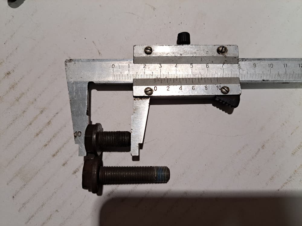

Kloķenes skrūves ne vienmēr varu iedot līdzi, jo spararatus bieži dabonu plikus. Var apzāģēt savas divmasnieka skrūves.
SVARĪGI! Skrūves jāliek uz skrūvju līmi! Ne atskrūvēšanās nolūkā, bet noblīvēšanas. Jo kloķenes urbumi nav slēgti, kā tas ir, piemēram, 2.5V6 TDI.

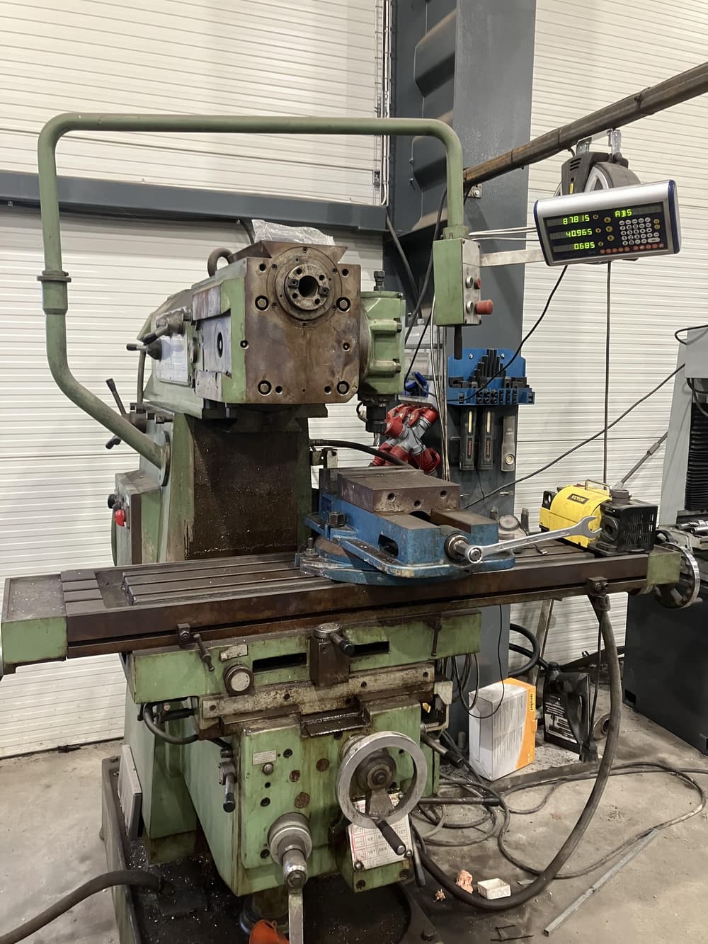

Nu dafai! Pastāsti ko sabūvēji! Stīpu liki priekš 3.0 saļaras sajūga? Parā savu stanoku :cowboy_hat_face:
Priekš sava 2.0 16v turbo quattro projekta, salasījos brīnumus forumos ka T4 2.4dīzeļa sinhro kurvis esot mēmākais, tad nu nopirku tādu un pielāgoju spararatu. Nevibrē un pagaidām nav slīdējis, nekas arī neliecina ka gribētu slīdēt.
Stanoks vecs kā zeme bet precīzs pēc vella un funkciju pilda, ievadi tikai parametrus un pats sarēķina rādiusu un vajadzīgos punktus.

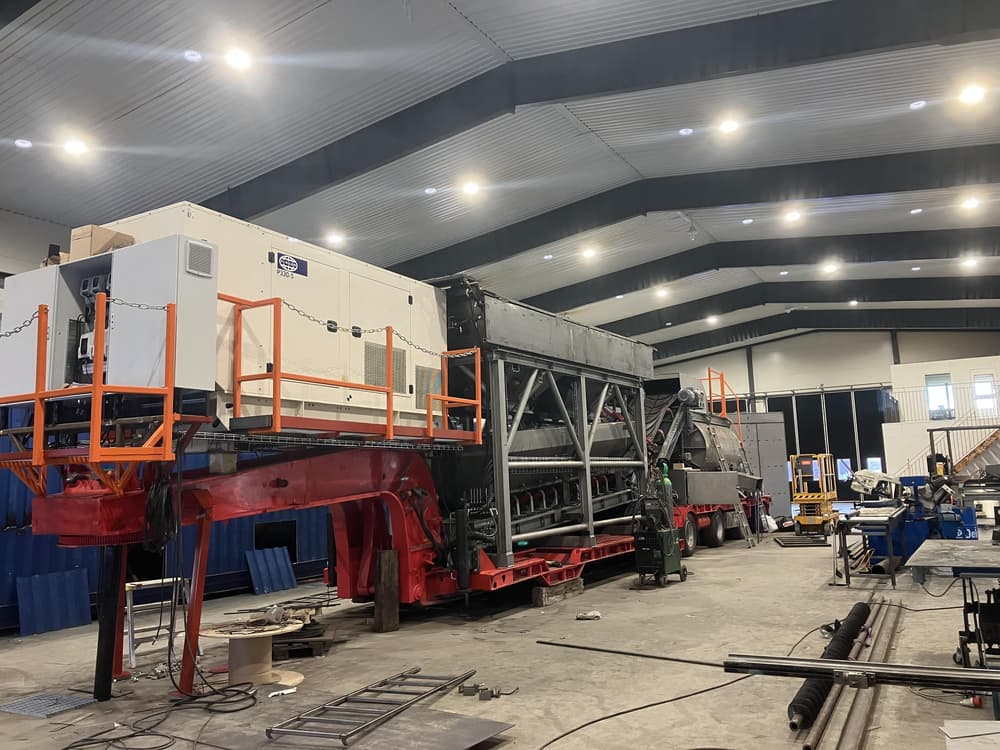

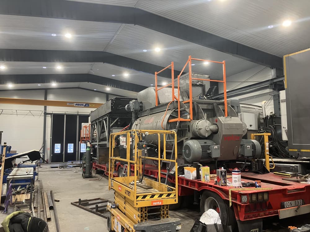

Esmu plaša spektra strādnieks… :smile: virpoju frēzēju un vēl ar visādiem brīnumiem nodarbojos, pamatā būvēju betona ražotnes un strādāju ar viņām. Pēdējais mūsu gara darbs (foto) 80% tīra improvizācija :grin:
