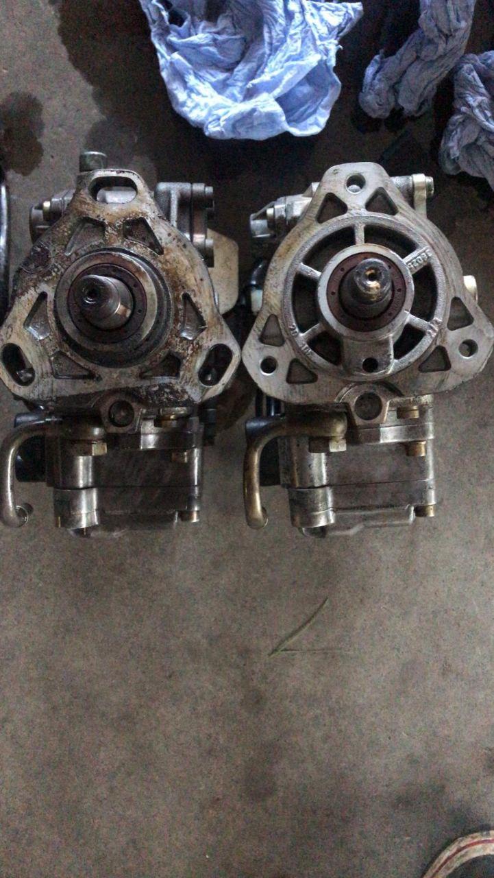

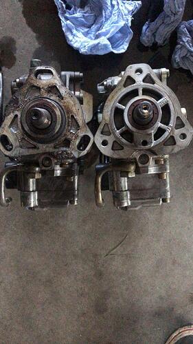

Vecais sūknis pa kreisi, jaunais pa labi.
10mm standarta AFN sūknis 107D
11mm sūknis no AHL/AHU 107J

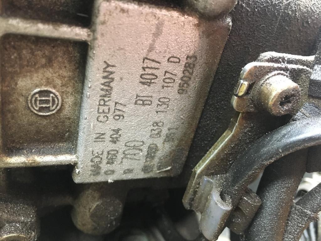

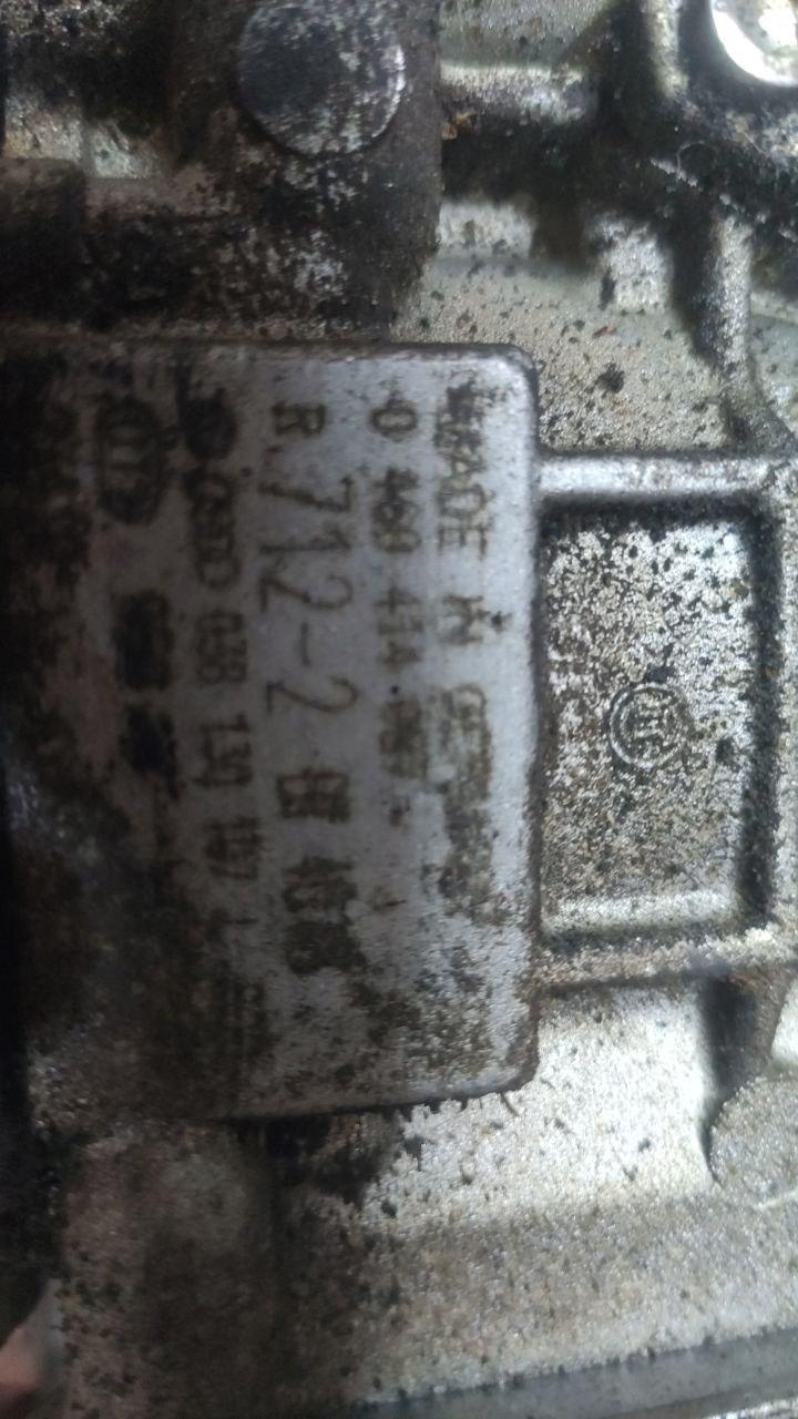

Sūkņu plundžera izmēru var pateikt pēc sūkņa koda (0 460 414 987; 107J - 11mm vai 0 460 404 977;107D - 10mm). Skatamies sūkni ar koda vidus daļu 414.

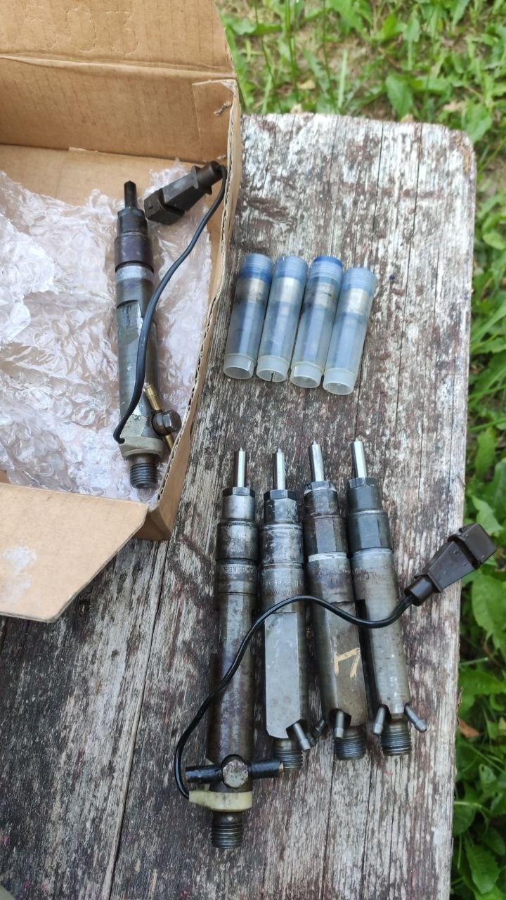

Pēc otrā sūkņa uzlikšanas dzinējs pielaidās uz 3 cilindriem. Ātri saprasts, ka viena sprausla vairs nestrādā - trešā. Te ieķēru lieku setu ar sprauslām no MXR un saliku 0.240 galus, kas man jau laiciņu stāvēja šādam mērķim.
Te jau ir salikti korpusos (šie ir oriģinālie AFN 190bar korpusi, vienīgi mainīju elektrisko sprauslu, jo vairs neturēja spiedienu, lai gan elektriski likās laba).
Vecie oem 0.205 gali stāv attēlā augšā trauciņos.
No vecajām oriģinālajām sprauslām viens smidzinātājs bija beigts, tikai divi vēl smidzināja normāli). Mainīt galus un pārbaudīt sprauslas vedu spečukiem, kas ar to nodarbojas.
Vēl sapratu, ka labāk likt jaunus galus, vai vismaz obligāti pārbaudīt vecos (lai smidzina smuki), pirms skrūvēt iekšā motorā. Un jaunas blīves obligāti, lai nekas nespiež garām!

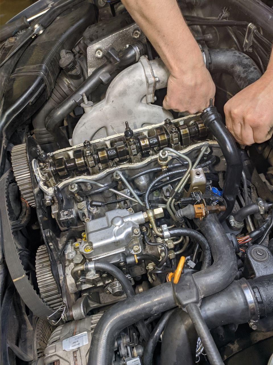

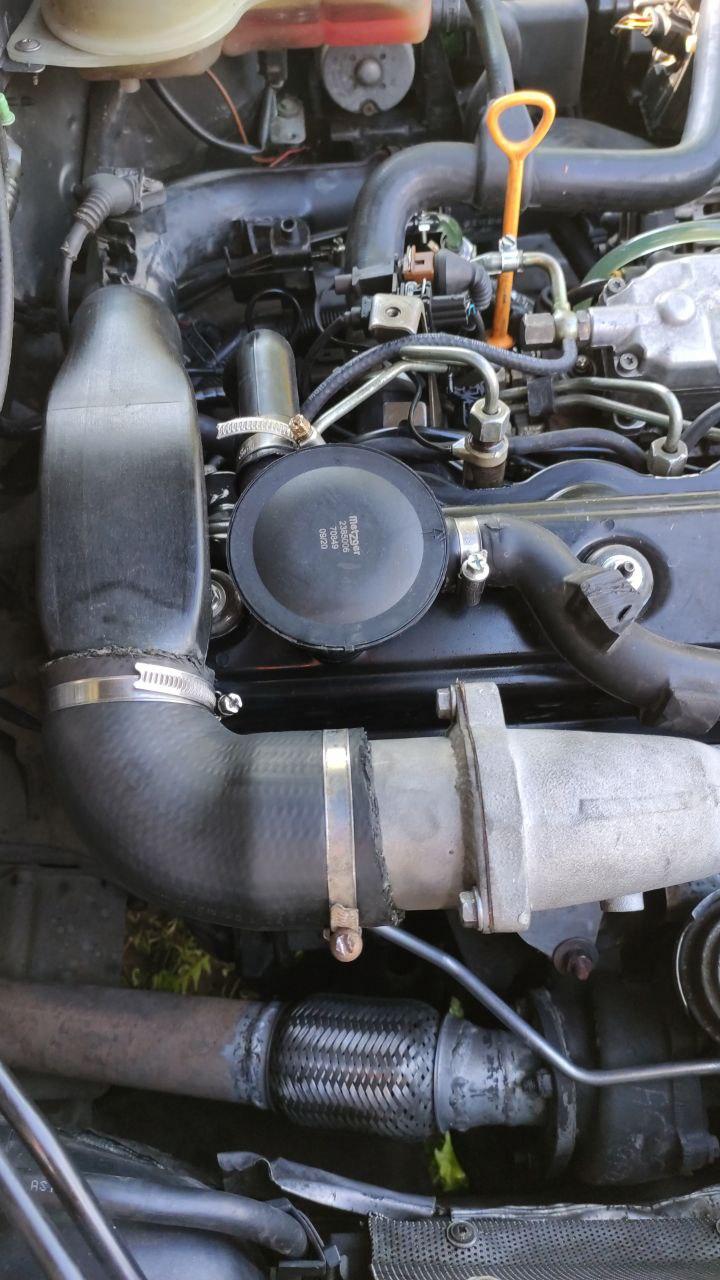

Kaut ko te pa nakti mēģināt šo dabūt dziesmā
No trubu atgriezumiem kaut kā uzkruķīts pd130 ieplūdes kolektors, nav skaisti, bet strādā. Fonā sēž GT1749VA un izņemts katalizators. Izpūtējs pašlaik ir palicis stock. Ieplūdes trubas saliku no 2.0PD, tad smuki der 3bar MAPs un arī līdz intercoolerim viss der.
Pēc smidzinātāju maiņas, ja viss OK motoram tukšgaitā jāstrādā mierīgi, pagaidām vēl nav vajadzīga pārprogrammēšana, tikai jāsaliek doza un aizdedze. Tagad degvielas tiek padots vairāk, dzinējs būs mazāk ekonomisks un slodzē ārā nāks diezgan melns mākonis. Lai visu to sakārtotu, gan jāpielabo dzinēja softs vadības blokā.
