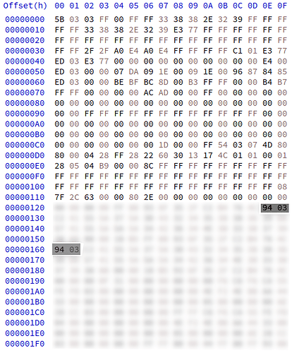

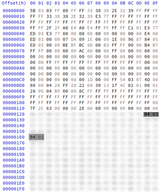

Šeit ir vairākas nianses. Vajadzīgais PIN kods atrodas dzinēja vadības bloka :ecu: EEPROM :eeprom: atmiņā.
Pirmkārt 2.5V6 dzinēja vadības bloki ir divu veidu - vecās paaudzes un jaunās paaudzes. Vecās paaudzes dzinēja vadības blokā (līdz aptuveni 2000. g) jānolasa 24c04 tipa EEPROM atmiņa ar programmatoru (fiziski noņemot čipu no vadības bloka plates un ievietojot programamtorā). Jaunās paaudzes vadības blokos (aptuveni pēc 2000. g) ir iespējams šo atmiņu nolasīt gan tiešā veidā ar programmatoru, gan, piemēram, ar programmu VAG Commander, 2.5 versiju un kabeli ar FTDI virtuālā seriālā porta čipu. Derēs tāds pat kabelis, kā šeit pieminēts.
Pastāv iespēja iegūt kodu no instrumentu paneļa, kad tas nav iespējams no vadības bloka. Ar nosacījumu, ka panelis nekad nav mainīts. Ja tas būs mainīts, tad nolasītais PIN kods nesakritīs un piekodēt jauno sūkni nevarēs.
EEPROM 24c04 512 baitu atmiņas paraugs
no EDC15M jaunās paaudzes vadības bloka. Un PIN koda atrašanās vietas. Pārveidojot heksadecimālo vērtību 9403 Int16 režīmā iegūstam kodu 916, tātad 00916.
