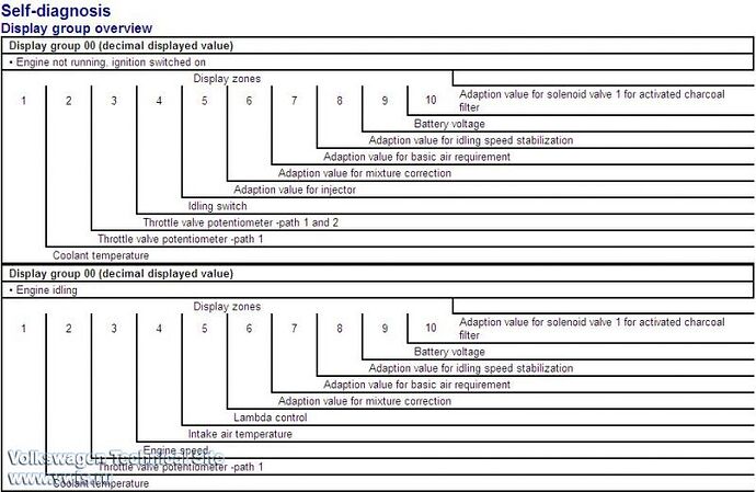

Tiešī tāpat pārbaudam pārējās vērtības. Attēlā lambda kontrole ir ārpus robežām, taču vērtība vēlāk normalizējās un tur problēma nebija. Citi rādījumi ir normas robežās, kas ir pozitīvi! :audi_b3:
Ja gadījumā lietojam VCDS, tad visas vērtības būs redzamas 000 grupā, taču var nebūt parādītas vērtību robežas, tās jāsaprot tad pašam. Tāpēc vislabāk lietot MonoScan.

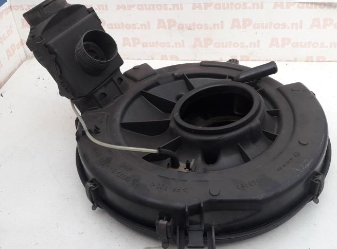

Manā gadījumā problēma bija šajā agregātā:
abt_airbox
Tieši detaļā, pie kuras pienāk vakuuma trubiņa no šprices. Tas ir vārsts, kas regulē siltā-aukstā gaisa padevi. Uzsilušam dzinējam ieplūdes gaisa temperatūrai jābūt aptuveni 30-60 grādi. Vārsts bija nosprūdis un nedarbojās, un rāva dzinējā pārāk daudz auksta gaisa (kā attēlā redzams -25 grādi… bija ziema). Salabojot šo detaļu, viss sāka strādāt korekti un ar MonoScan vērtības visas bija normas robežās. Arī dzinējs darbojās normāli bez raustīšanās un parādījās pazudusī jauda.

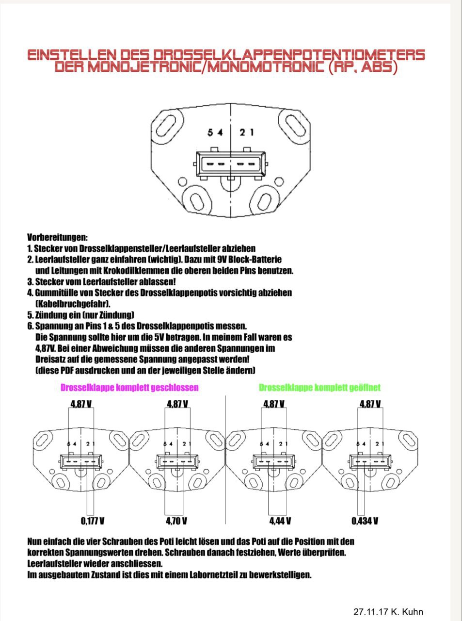

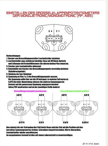

Nesen nomainīju monošpricei TPS’u. Gāzes pedāļa pozīcijas sensoru. Tablete-rezistors ar vairākiem celiņiem. Vecais bija padilis. Simptomi - raustīšanās, grūtības noturēt vienādus apgriezienus.
Ielikšu info, kā pareizi vajag noregulēt. Bez regulēšanas tā šprice pareizi nestrādās… Jāieslēdz aizdedze un jāpiegroza sensors, kamēr spriegumi atbilst uzrakstītajiem. Skrūvju caurumi ir speciāli paredzēti regulācijai.
Maza piebilde - jāregulē ar nost novienotu šprices štekeri. Savam dzinējam nevarēju dabūt īsti pareizas vērtības ar aizvērtu droseli, bet ar atvērtu vērtības varēja saregulēt un sakrita. Iespējams RP un ABS motoriem tur kaut kas atšķiras, bet man ar šādu regulējumu pietika, un dzinējs strādā normāli. Uz aci TPS izskatās aptuveni pa skrūvju vietām nocentrēts.
