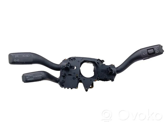

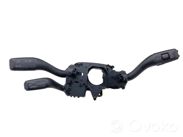

  • nomainīt galveno detaļu - stūres kolonas bloku ar slēdžiem - visērtāk visu kopā, taču var arī atsevišķi nomainīt pašus slēdžus
  • VCDS un datoru
  • Plastmasu zem stūres ar caurumu kruīza slēdzim 8E0953512P (taču oriģinālo arī var smuki piegriezt)
Ir 3 veidu stūres bloki:
  • Lowline (atbalsta tikai borta datoru) 8E0953549F, 8E0953549S
  • Midline (atbalsta - MFSW, borta datoru un kruīzkontroli) 8E0953549L, 8E0953549N
  • Highline (atbalsta - MFSW, borta datoru, kruīzkontroli, stūres apsildi) 8E0953549M, 8E0953549P, 8E0953549Q, 8E0953549R
Mums der jebkurš Midline bloks, vai Highline. Tiem būs papildus iespēja uzstādīt stūri ar apsildi. Es nopirku 8E0953549L no rrr.lt pa 30€ ar gan CC, gan BC slēdžiem (lai vienkāršāk). Taču stūres bloks jaucas, un savietojamam blokam ir iespējams pielikt klāt vajadzīgos slēdžus (piemēram, borta datora slēdzi var pielikt jebkuram stūres blokam).
