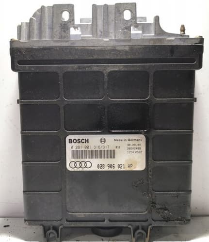

MSA12 jaunais (vecais) :old_crazy_2: ECU ar kodu 02896012AP
Iekšas šim vēl lokās uz pusēm tāpat kā MSA11, taču elektroniski ir jau advancētāks. Tomēr te tāpat ir savi mīnusi, neparocīga programmēšana, veci čipi, vecs procesors. Ieliekot MSA15, kas nāk alumīnija korpusā pirmais ko pamanīju uzreiz bija - komunikācija ar VCDS notika uz pusi ātrāk.

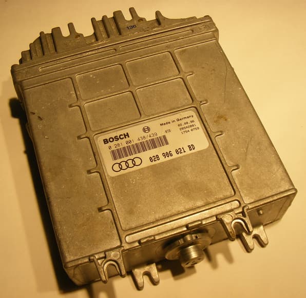

MSA15 ECU
Šeit attēlā arī ir pareizais kods 028906021BD, kas ir A4 B5 1Z vadības bloks. Lai visi sīkumi saderētu, tad uz 80 B4 ar 1z dzinēju ir jāliek šis ar tieši šādu kodu. Noteikti ir vēl citi derīgi kodi, taču ar šo viss strādās uz 100%.
:warning: Slikts piemērs ir likt Audi blokus uz Golfa vai otrādi, jo ir atšķirības pedāļu sensoru slēgumos. Tas nekas, ka abās virsbūvēs dzinēja kods ir 1Z.

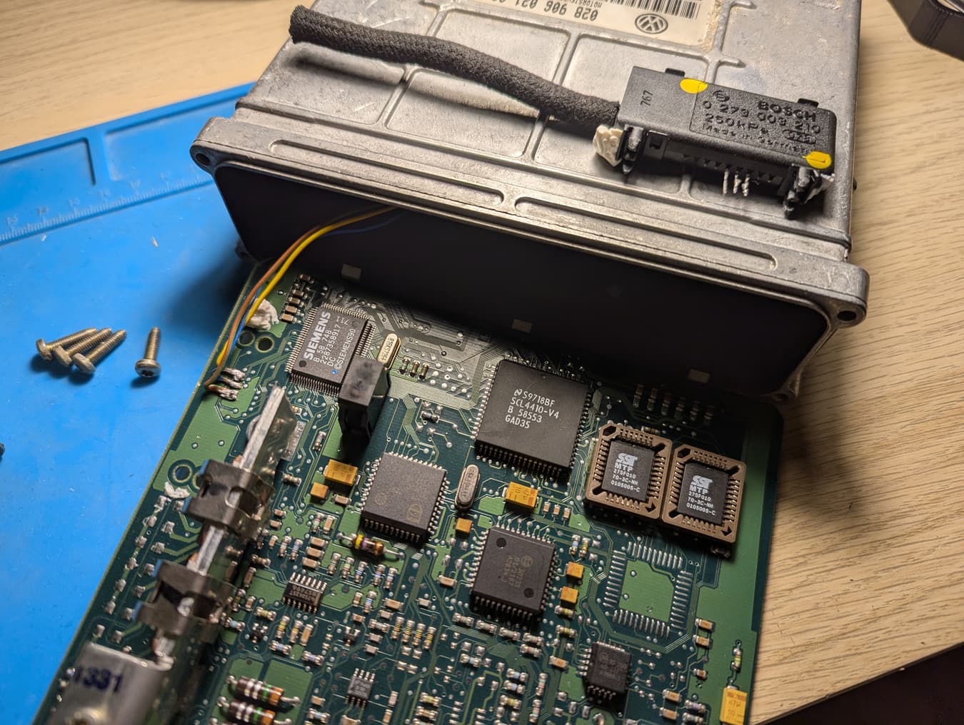

Un beigu beigās salodējam ligzdas un saliekam čipus, lai tas vecais auģiks sāk arī labāk kustēt uz priekšu :old_crazy_2:
Pa retam vajag paregulēt arī šos vecos dinozaurkompjus. Ilga un ķēpīga padarīšana. Ja vajag kaut ko vairāk par stocku, tad jau vispār sākās galvassāpes. :old_pirate:
Šis 68pin MSA15. Vienīgais ECU (neskaitot to, kas plastmasas korpusā), kuram MAP sensors ir iebūvēts pašā korpusā, un uz ko aiziet atsevišķa vakuuma trubiņa, spiediena nomērīšanai.
Sanāca salodēt vienu pāri ligzdas. Izņemt oriģinālo MAPu. Un izvilkt uz āru vadus ārējam MAP sensoram. Korpusa aizmugurē ir labs caurums, pa kuru tos vadus var smuki izlaist.
Tagad tikai jāpalauza nedaudz galva un jāsaprot, kā tie kontakti ir pareizi jāvieno ar ārējo MAPu :old_wallbash:
