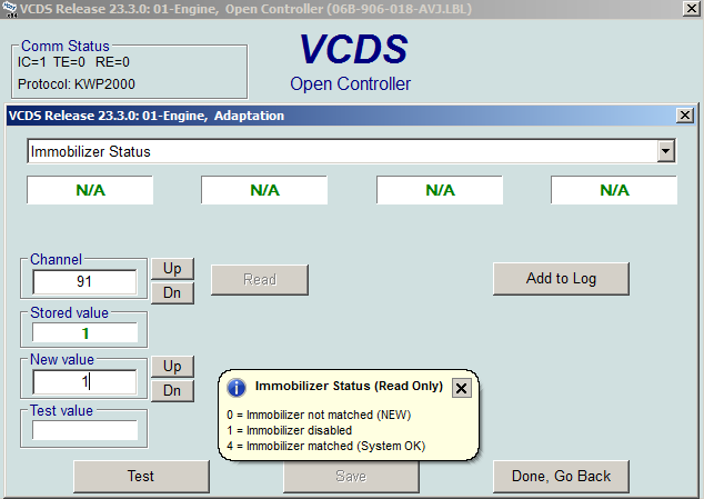

Kā lai zinu, ka imobilaizers ir pareizi atslēgts, vai tomēr nav un darbojas?
Lielākajai daļai vadības bloku pēc ~96. gada imobilaizera statusu var apskatīties ar VCDS pie vadības bloka adaptācijas kanālos. Bieži vien tā ir 91. grupa, vai var saukties arī vienkārši - Immobilizer status.
Šī lauka vērtība nozīmēs:
  • 0 - imobilaizera sistēma gaida piekodēšanu
  • 1 - imobilaizers atslēgts
  • 4 - imobilaizers sistēma darbojas

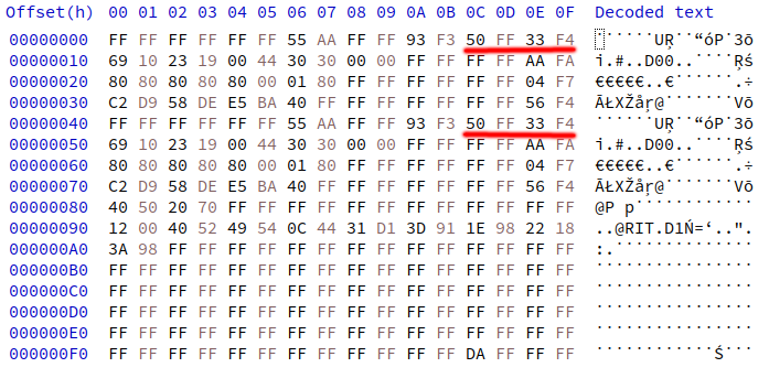

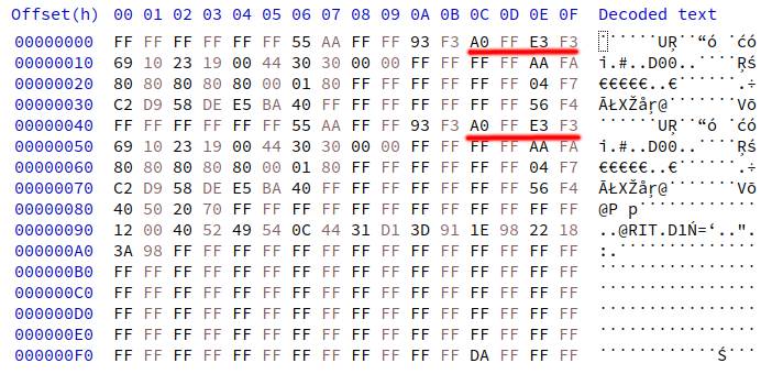

Šodienas objekts. Bosch ME3.8.2. Immo atslēgšana.
Oriģinālais EEPROM saturs:
Labotais EEPROM saturs:
Āķīgais uzdevums :old_crazy_2:
  1. Cik baiti tika izmainīti?
  2. Ko nosaka adreses 0C un 4C?
  3. Kāpēc ir jāizmaina adreses 0E-0F un 4E-4F?
