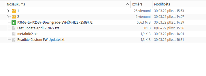

  3. Ievietojam arhīva saturu saknes mapē:
  4. Izlasām ReadMe failu!

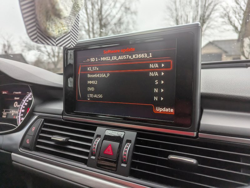

  5. Ieejam sarkanajā izvēlnē un ievietojam atmiņas karti SD1 slotā. Ja viss būs korekti, tad sarkanajā izvēlnē parādīsies iespēja lietot jauninājumu no SD1 kartes. (Kā aktivizēt izstrādātāju izvēlnes un tās atvērt, skati zemāk)
  6. Ieraugam šādu sarakstu:

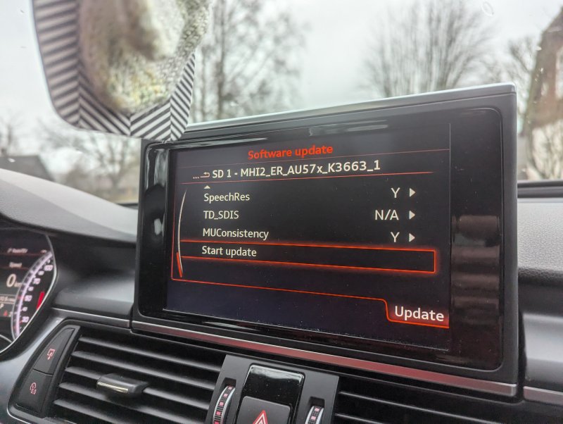

  7. Ejam uz leju, līdz ieraugam iespēju - “Start update”, kā attēlā:

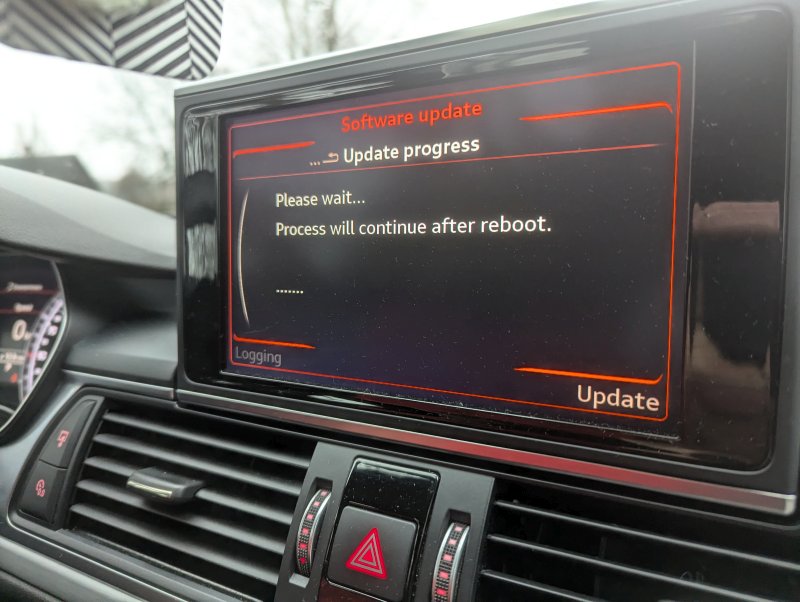

  8. Process sākas, vislabāk auto paturēt rūcošu visu šo laiku, kamēr notiek atjauninājums. Nebaidies, ja atjauninājuma laikā MMI vairākas reizes pārstartēsies.
Kad process būs beidzies, ieslēgsies radio. Mums tas prasīja ~30 minūtes ar Kingston Canvas GO! Plus atmiņas karti (daudz maz sakarīga karte ar ātrumiem līdz 100MB/s lasīšanai)

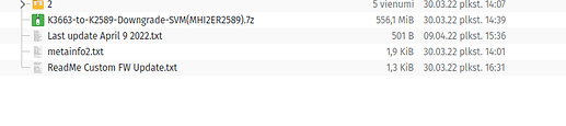

:information_source: 7z arhīvs nav obligāti jāievieto, tas domāts tad, ja esošā programmatūras versija neļauj izmantot caurumu izmantojot metainfo2.txt failu, kas atļauj atjaunot programmatūru šādā veidā.

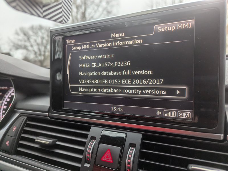

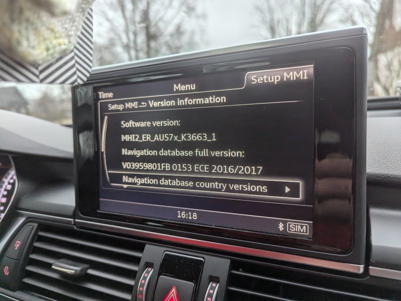

Versija pirms
Versija pēc
