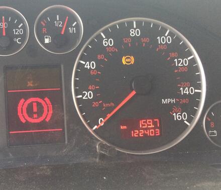

Deg ABS lampiņa panelī, lai gan visi devēji darbojas un visi savienojumi vados ir veseli? Ļoti iespējams, ka būs nobeidzies ABS bloks.
Šajos vecajos ABS blokos ir ļoti smalki savienojumi, kas ir trausli uz vibrācijām un triecieniem. Bieži vien daži no šiem savienojumiem pārlūzt vai atdalās no plates bloka elektroniskajā daļā un rodas ABS problēmas, kuras nevar saprast un izzīlēt ne ar vienu diagnostikas ierīci.

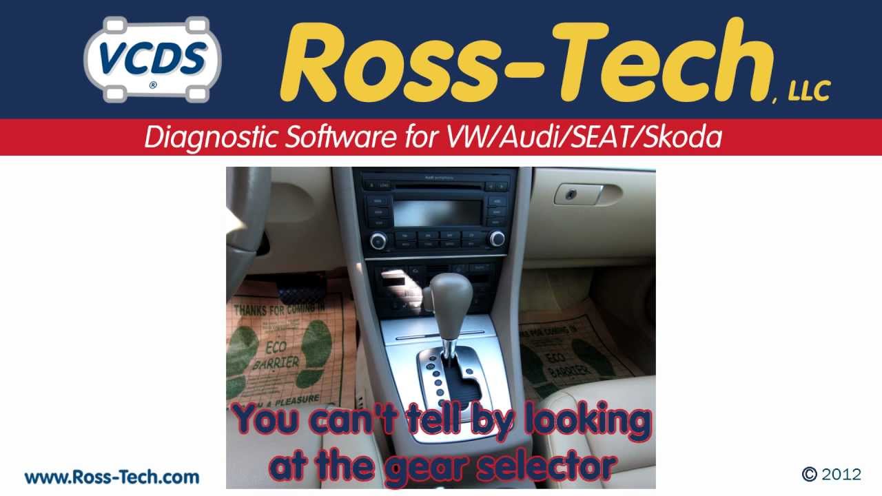

Apskati arī Ross-Tech video-pamācību bloku kodēšanai

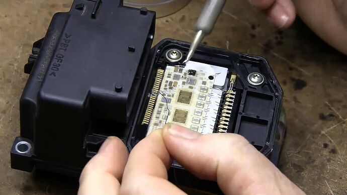

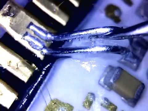

Šie bloki ir diezgan labi aizlīmēti un nav paredzēts tos remontēt. Taču, ja bloku prātīgi attaisa, salabo un kārtīgi aizlīmē, tad var paveikties un bloks ies vēl ilgi un ilgi. Kā jau iepriekš minēju, parasti problēma ir ar smalkajiem savienojumiem uz bloka elektroniskās plates.
:warning: Ja nekad neesi to darījis, tad neiesaku līst pie ABS bloka lodējumiem. Vajag labas lodēšanas prasmes, lai labi paveiktu šo darbiņu!
Šeit video redzams atvērts ABS bloks un pārlūzuši ABS bloka kontakti. Ievēro arī smalkos savienojumus pa kreisi no lielajiem. Arī tie mēdz radīt problēmas.
