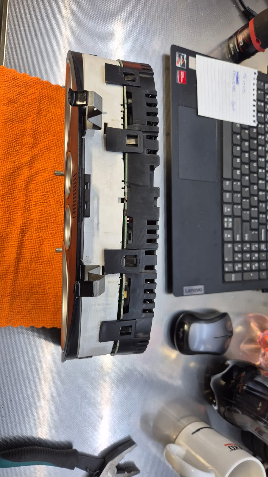

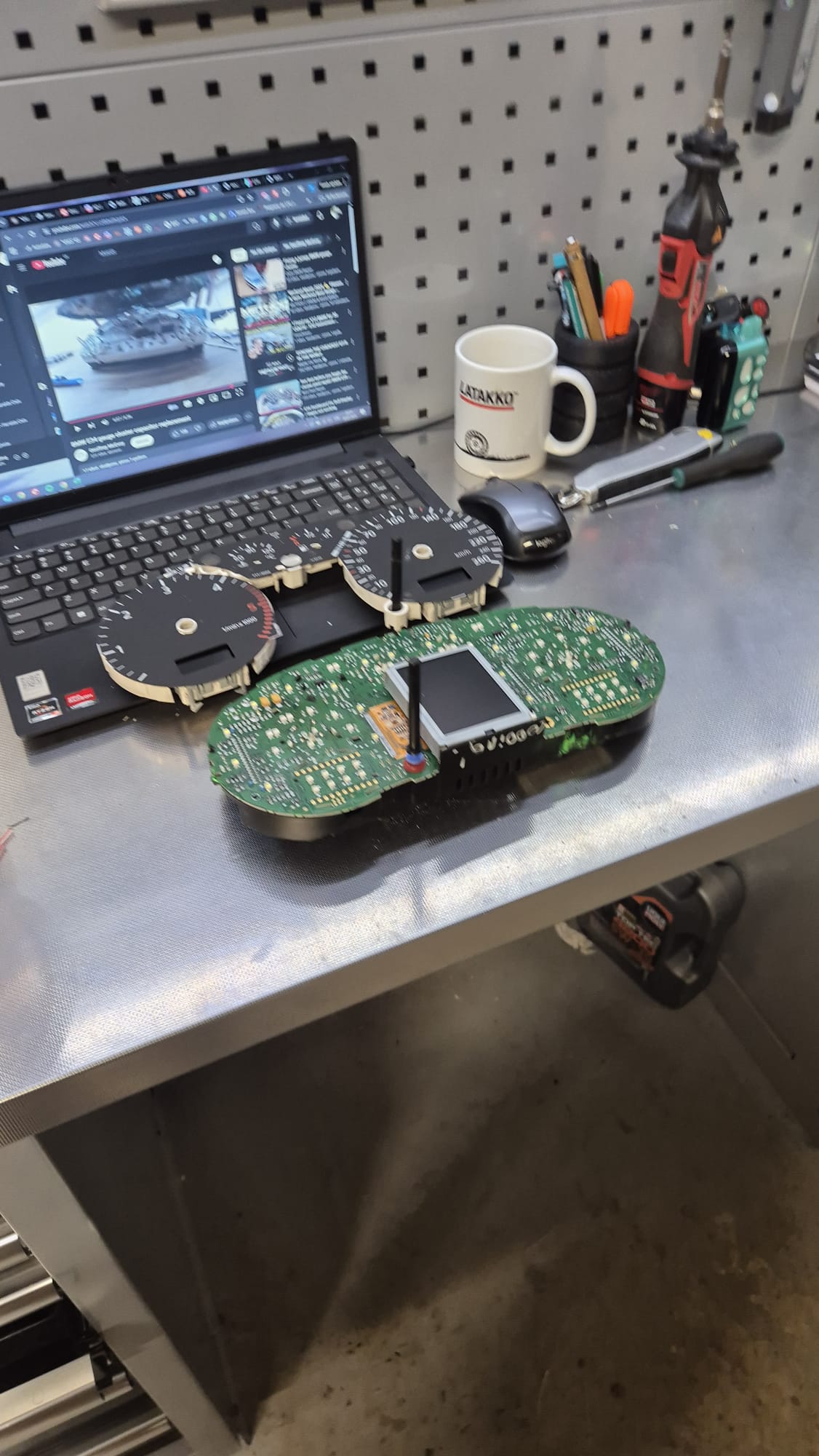

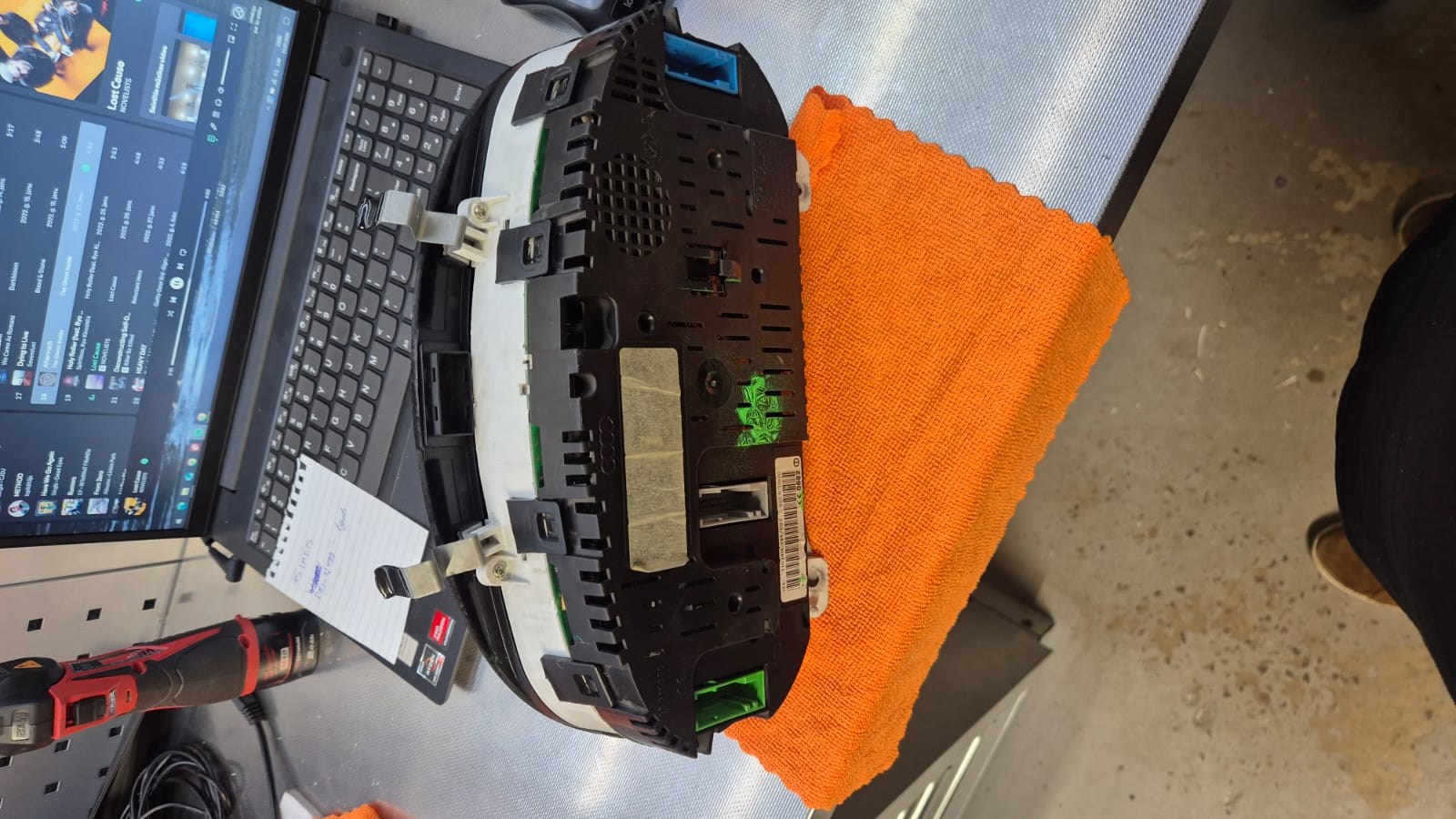

VDO TT paneļa projektā vislabākais ir izmantot 8L VDO paneli, jo vismaz korpusa fragmenti izmantojami, kuri nebūtu izmantojot C5 paneli. Cik skatījos RRR, tad 8L ar pilno bortu vairs nav baigā problēma. “Savam“ projektiņam vismaz pirku RRR. Cik skatījos bildes dažādos interneta resursos, tad citi izmanto 3d printētus korpusus, bet var iztikt arī bez.
Par pašu pārveidi - vismaz puse dienas darbs. Iesākumā piegraizīt MM korpusu, pēc tam šo to pieslīpēt. Daudz laika paņem piedzīt “puļķus“ odometram un pulkstenim. Tāpat arī tālās gaismas indikatoram. VDO panelim ir mazāki LCD, attiecīgi vajag nokrāsot ekrānu stiprināšanas bleķīšus melnus. Pēc tam no VDO korpusa pielīmē ausis MM korpusam. Trakākais ir pielāgot bultas, jo atšķiras diametri motoru asītēm. Lasīju visādas receptes, ir kuri līmē, ir kuri vispār A3 bultām uzlīmē TT vāciņus, lipina skoču uz asītēm utt. Es izdomāju ar lodāmuru sakausēt bultu “trubiņas” un kamēr mīksta plastmasa uzspraust uz asītem. Neatceros vairs ko, bet kko nācās arī izdarīt ar programmatoru pašā paneļa softā. Ak jā pirms tam vajag atslēgt immo. Nezinu kāpēc, bet man pie TT ECU neizdevās piemācīt pilnīgi nevienu paneli.

8L panelis ir tāds pats kā C5, tikai ar nogrieztām malām, bez mazajiem pulksteņiem. 8L VDO pilnie uz katra stūra nemētājas immo3 variantā. Vienu laiku nebija rrr’ā neviena paša un dabūju taisīt no C5. Tagad ir parādījušies, sākās no 120e un uz augšu, kas ir diezgan lēti priekš viņiem.

Problēma jau ir korpuss. C5 panelis ir lēts, bet tad vēl ir jameklē kkas no kā panemt korpusu un beigās laiks + vēlviens korpusa donors būs 8L paneļa cenā
Ā, tu domā aizmugures korpusu? Tāds pats mazais korpuss bija arī daļai VDO immo3 B5/C5 paneļu ar mazajiem ekrāniem. Bet nu tādu atrast būs ja ne vel grūtāk kā 8L paneli
