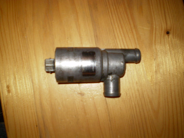

Te nu, lūk, šamējais ir:

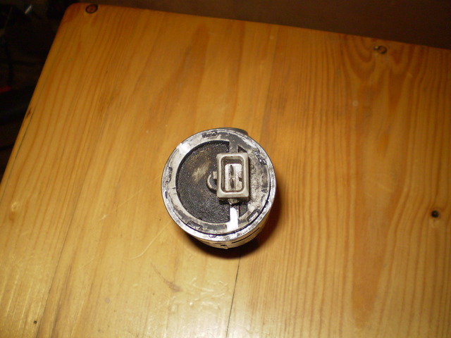

Vispirms vajag dabūt nost plastmasas vāciņu (ar štepseļa ligzdu). Lai to izdarītu, ir jānokasa pieci valcējuma punkti (ja tā var izteikties). Es tos nokasīju, vai, jāsaka, nogriezu ar asa koka kalta palīdzību.

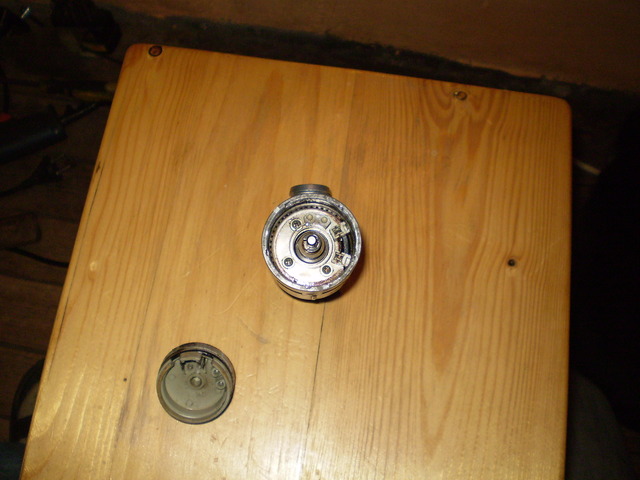

Kad izņemts vāciņš, redzam asītes galu ar sprostšaibu, kuru noņemam nost. Attiecīgi zem tās ir distances šaibas, kuras izņemam ārā. Tad brīvi var ņemt ārā atsperi un izskrūvēt zem tās atrodošās trīs skrūvītes.

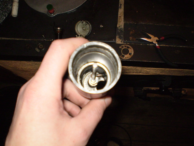

Pēdējais izjaukšanas etaps. Atzīmējam precīzi redzamās tērauda noturšaibas pozīciju, attiecībā pret alumīnija korpusu. Ieliekam dorni iekš taisnā caurules štucera un akurāti izsitam ārā atlikušo saturu. Iznāks ārā noturšaiba, centrējošā čaula, elektromagnēts un rotors ar vārstu, kam galā ir speciāla šaiba. Uzmanīgi! Rotors gultņojas uz diviem adatu gultņiem; gultņu adatas var izkrist ārā, tāpēc rotoru no ass ņemiet nost akurāti, apakšā paliekot lupatiņu, lai gadījumā nekas nepazūd.

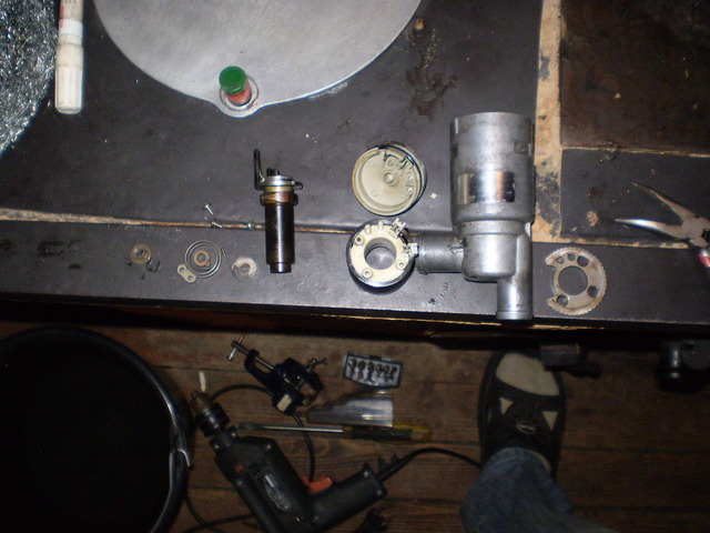

Te viss regulatora saturs (gandrīz viss):

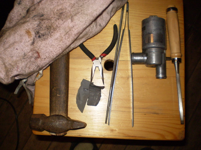

Lūk, instrumenti, ko man vajadzēja:
