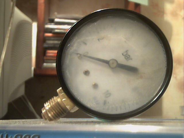

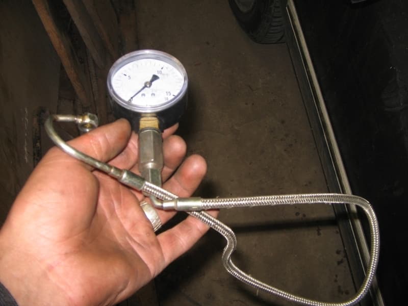

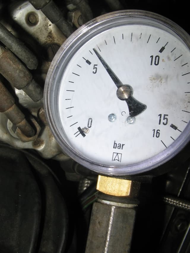

Pats primārais - manometrs - bez kāda neko nemaz nevar sākt. Kā tikt pie manometra - gaumes un iespēju jautājums. Šis konkrētais sastāv un pāris latu vērta apkures manometra, virpotāja izvirpotas pārejas no metriskās uz colisko vītni un 3A sprauslas trubiņas. Ir cilvēki kas izsakās slikti par apkures manometriem, man līdz šim nav nācies apšaubīt savējo rādījumus. Viens mīnuss gan apkures manometriem ir - stikliņi parasti ir taisīti no plastmasas kas neiztur benzīnu - kā šajā bildē
Vēl tantes stāsta ka manometru rādījums uz skalas beigām sākot palikt neprecīzs. Tā kā mums būs jāmēra spiedieni 5-8 bar robežās, manometram ar 10-16 bar diapazonu būtu jābūt pietiekamam.
:warning: Uzmanību - kādu laiku atpakaļ, gribot izmērīt 9A motoram [6A dvīņubrālim] sistēmas spiedienu, nācās konstatēt ka šprices galvā esošā skrūve ir ar mazāku diametru nekā NG vai JN, kādēļ man šo manometru šim motoram izdevās pievienot tikai pie vadības spiediena mērāmās skrūves

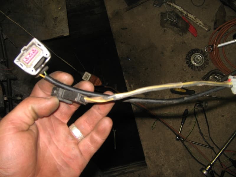

Vēl pie nepieciešamajiem instrumentiem pieder testeris ar kuru var pietiekami precīzi izmērīt volta desmitdaļas, strāvu līdz 200 mA un pretestību dažu kiloomu robežās.

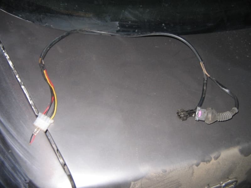

Pāreja ar divkontaktu štekeri vienā galā, divkontaktu ligzdu otrā galā un molex štekeri pa vidu, kur pievienot mērinstrumentu vai savienot vadus - kaut gan bezrūpīgāki cilvēki tā vietā var vienkārši pārcirpt vienu spiediena regulatora vadu!:old_crazy_2:

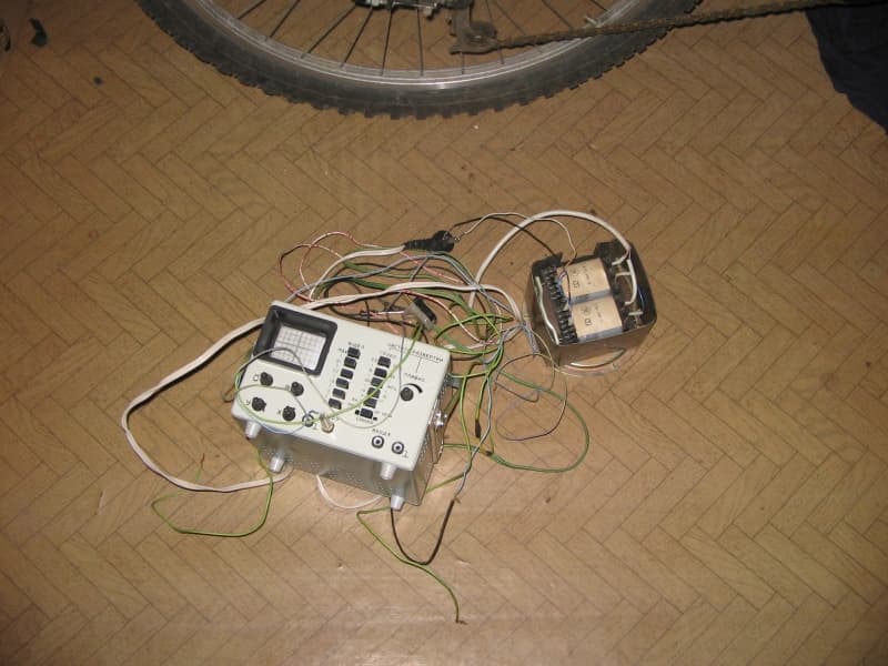

Oscilogrāfs - neaizstājamais palīgs visur, kur jādarbojas ar devējiem, kuri dod analogo signālu.
Pāreja lai mērītu GMM potenciometra spriegumu. Atšķirībā no divkontaktu štekera pārejas, kur jāvar ieslēgt miliampērmetru virknē, šeit tāda vajadzība nav, tāpēc molex štekeris ir pieslēgts paralēli.

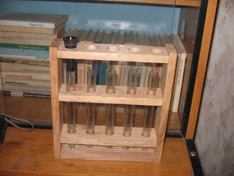

Cilvēki parasti izmanto kaut kādas pudeles, bet es nebiju slinks un sev uztaisīju šitentādu uzparikti.

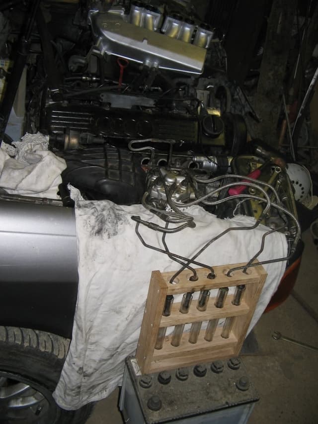

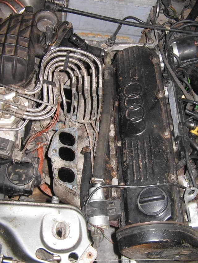

Vispirms, protams, sprauslas ir jāizņem. 8v motoriem šis process ir vienkāršs - jāatskrūvē abi sprauslu turētāji un jāvelk ārā. 10v motoriem šis process ir jautrāks dēļ nepieciešamības noņemt ieplūdes kolektora augšdaļu. No pieredzes - turiet pie rokas komplektiņu ar torkšiem un zvaigznēm, gan jau kādai no trīs garajām skrūvēm izdosies izjāt galvu! :old_crazy_2:
Pēc ieplūdes kolektora augšdaļas noņemšanas paveras šāds skats. Atliek vēl noņemt brīvgaitas vārstu un tā trubas un atskrūvēt sprauslas saturošos dzelžus lai izvilktu ārā.
Ierobežotās vietas dēļ visas trubas nāksies atskrūvēt no šprices galvas un pārskrūvēt tā, lai sprauslas atrastos ārpus motortelpas. Pēc tam gan nāksies tādu brītiņu pēc trubu garumiem un formām štukot kur kura truba nāca. Atceramies ka starta sprauslai tiek padots sistēmas spiediens ko lāpstas pacēlums neietekmē, tās trubu neaiztiekam.

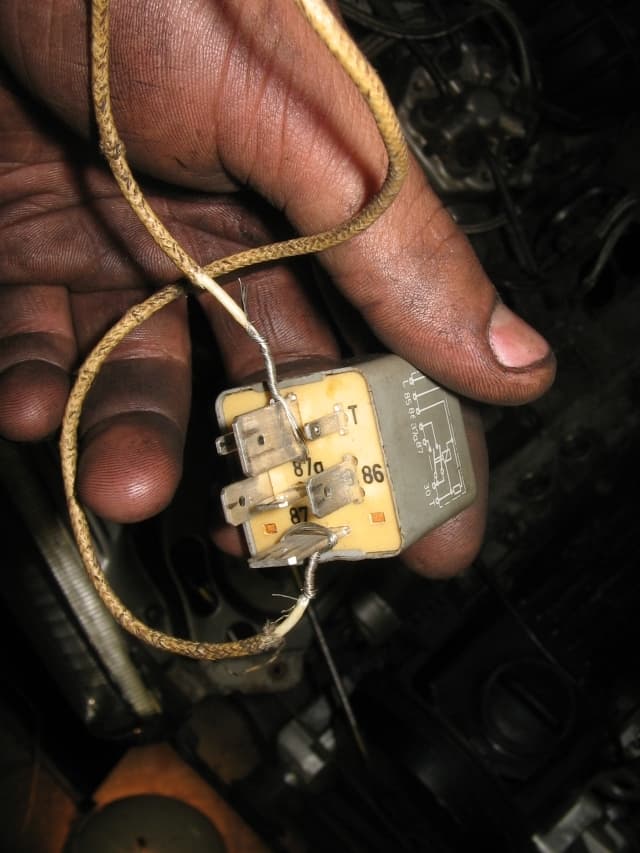

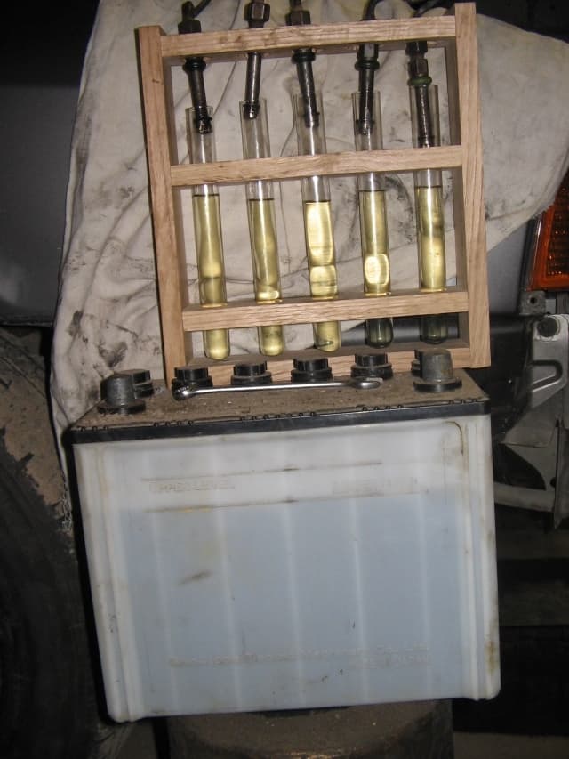

Veids kā ieslēgt degvielas sūkni.

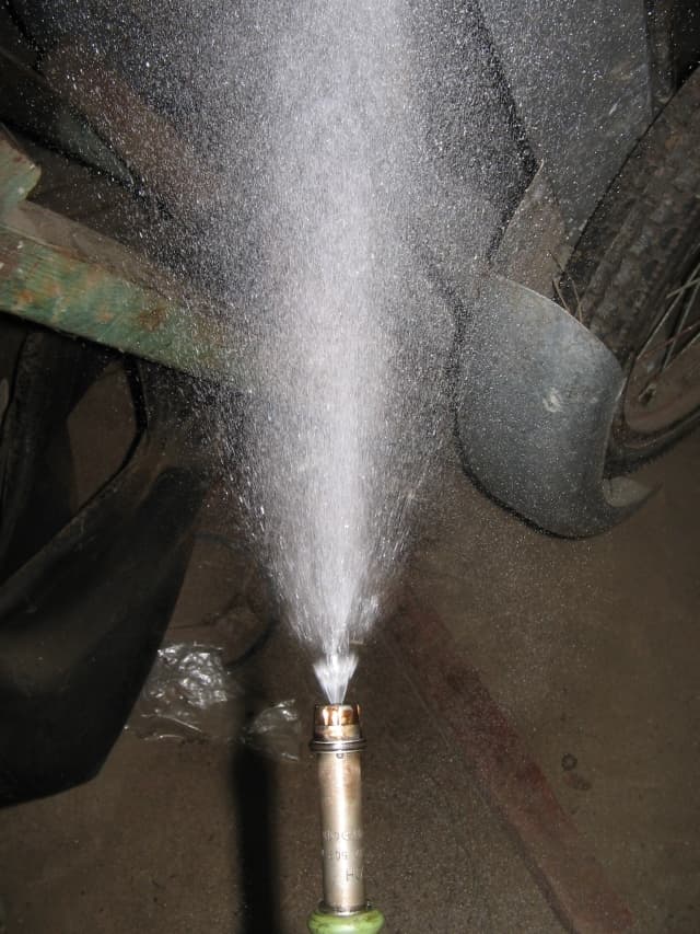

Šādi ir jāsmidzina normālai sprauslai. Piemērs gan tāds ekstrēmāks, uzskatāmībai pievienojot pie starta sprauslas izejas. Principā pietiks pacelt lāpstu, notēmējot sprauslas ārpus motortelpas un tādējādi apskatīties kā sprauslas smidzina. Svarīgi lai būtu vienmērīga migliņa pie visiem pacēlumiem.
Viss sagatavots testam.
Pieļaujama starpība, kurai jābūt 10% robežās. Ražība jāpārbauda gan pie brīvgaitas pacēluma,kurš ir ļoti minimāls, gan pie pilna pacēluma. Ja atšķiras - samainīt sprauslas vietām lai noskaidrotu vai pie vainas ir sprauslas vai šprices galva. Manā gadījumā - šprices galva, jo mainot vietām nekas nemainījās.
Vēl vajag pārbaudīt vai pie nolaistas lāpstas, sūknim darbojoties sprauslas nepil.

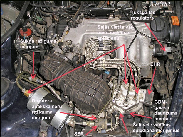

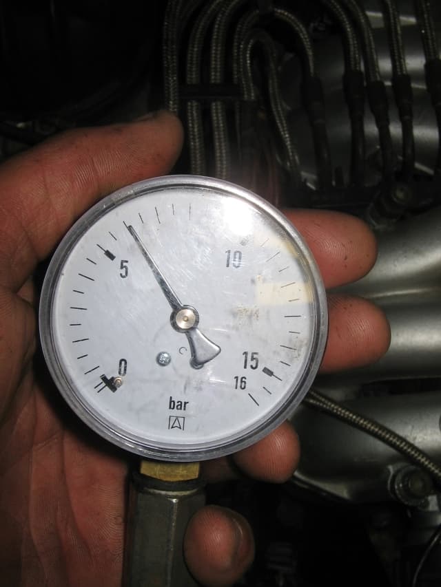

Sistēmas spiediens

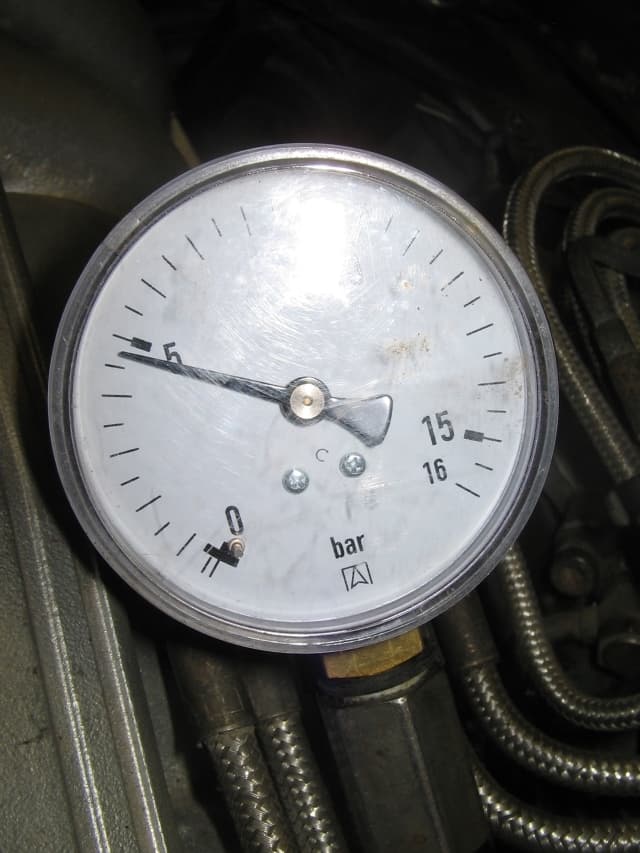

Pievienojam manometru pie kādas no divām skrūvēm šprices galvas augšā un ieslēdzam sūkni. Sūknim darbojoties jābūt apmēram šādam spiedienam. Ja nav un ir problēmas ar motora darbību, izskrūvēt šprices galvas pienākošās trubas skrūvi un ar muti pūšot pārbaudīt vai tur esošais sietiņš nav ciet. Ja nav, paliek filtrs, sūknis vai sistēmas spiediena regulators. Vēl tāds sīkums ka ja pašam vai kādam iepriekšējajam mašīnas īpašniekam gadījies mainīt sistēmas spiediena regulatoru - fiziski viņi KE-jetiem ir vienādi, bet darbība atšķiras - es reiz pamēģināju uzlikt JN spiediena regulatoru, spiediens bija veselu bāru par zemu.
Paliekošais spiediens kad sūknis nedarbojas. Ideālā gadījumā tādam tam arī jāpaliek. Visbiežākā problēma kāpēc tā nav ir beigts sūkņa pretvārsts.

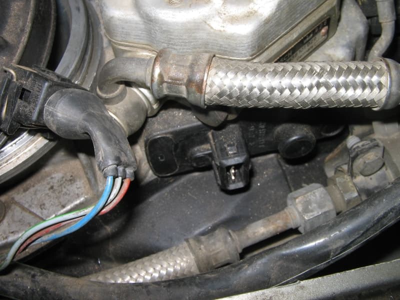

Tālāk pievienojam manometru pie vadības spiediena mērīšanas cauruma, kurš atrodas blakus šprices galvas atplūdes trubai. Ieslēdzam sūkni.

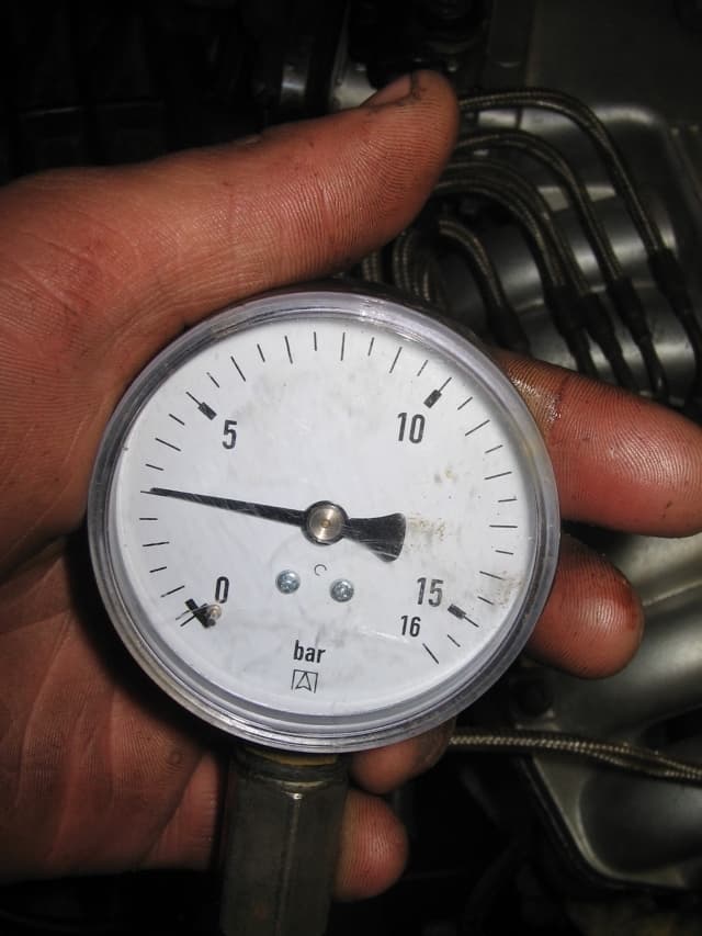

Vadības spiediens bez strāvas padošanas spiediena regulatoram.
Vadības spiediens ar starta strāvas [100 mA] pievadīšanu spiediena regulatoram.

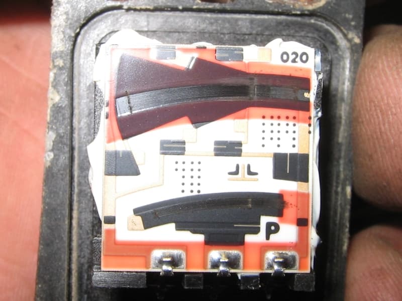

Tā izskatās šī bēdīgi slavenā detaļa.
Noņemtā stāvoklī

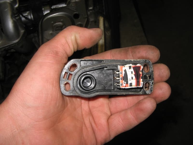

Tuvplāns. Apakšējais celiņš ir domāts lai nodrošinātu lāpstas kontakta savienojumu, augšējais ir potenciometrs. Redzamas nodiluma pazīmes, bet uzmanīgi palokot kontaktus, ir iespējams panākt normālu potenciometra darbību - viens no audi-klub.ru ke-jetroniku skrūvētājiem par piemēru bija aprakstījis sava potenciometra regulēšanu, bet tas izskatījās vēl jūtami izdilušāks.
Pārbaude - pievienojam voltmetru, ar pāreju vai kā savādāk. Potenciometram teorētiski tiek pievadīti 5v, reāli ir nedaudz mazāk, vidējais kontakts ir izeja. Voltmetrs, protams, vienojams starp masu un vidējo kontaktu. Noņemam gofru, ieslēdzam aizdedzi, ar roku cilājot lāpstu pārbaudām vai spriegums mainās plūdeni. Ideāli to ir darīt ar oscilogrāfu. Ja viss ir normāli, saliekam atpakaļ noņemtās detaļas, piestartējam motoru un pārbaudām - siltam pie 850 rpm jābūt 0,67v. Ja nav, regulējam. Regulēšana - siltam motoram atvienot brīvgaitas vārstu un aizspiest brīvgaitas vārsta trubu tik daudz, lai dabūtu 850 rpm. Atlaižam potenciometra skrūvītes un uzmanīgi grozot, cenšamies noķert spriegumu - brīvgaitas diapazonā potenciometrs ir ļoti jūtīgs. Smalkākai pieregulēšanai var atkasīt ar hermētiķi aizsmērēto pieskaņošanas potenciometru un ar to piedzīt volta simtdaļas.

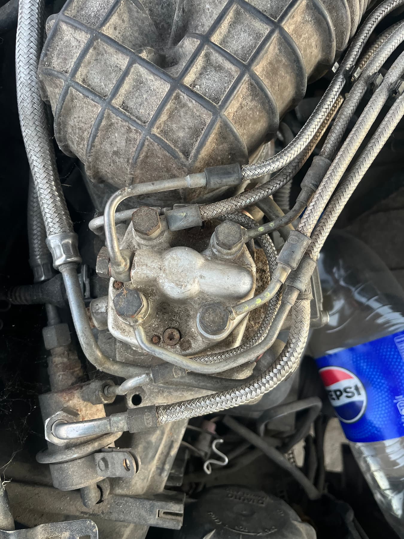

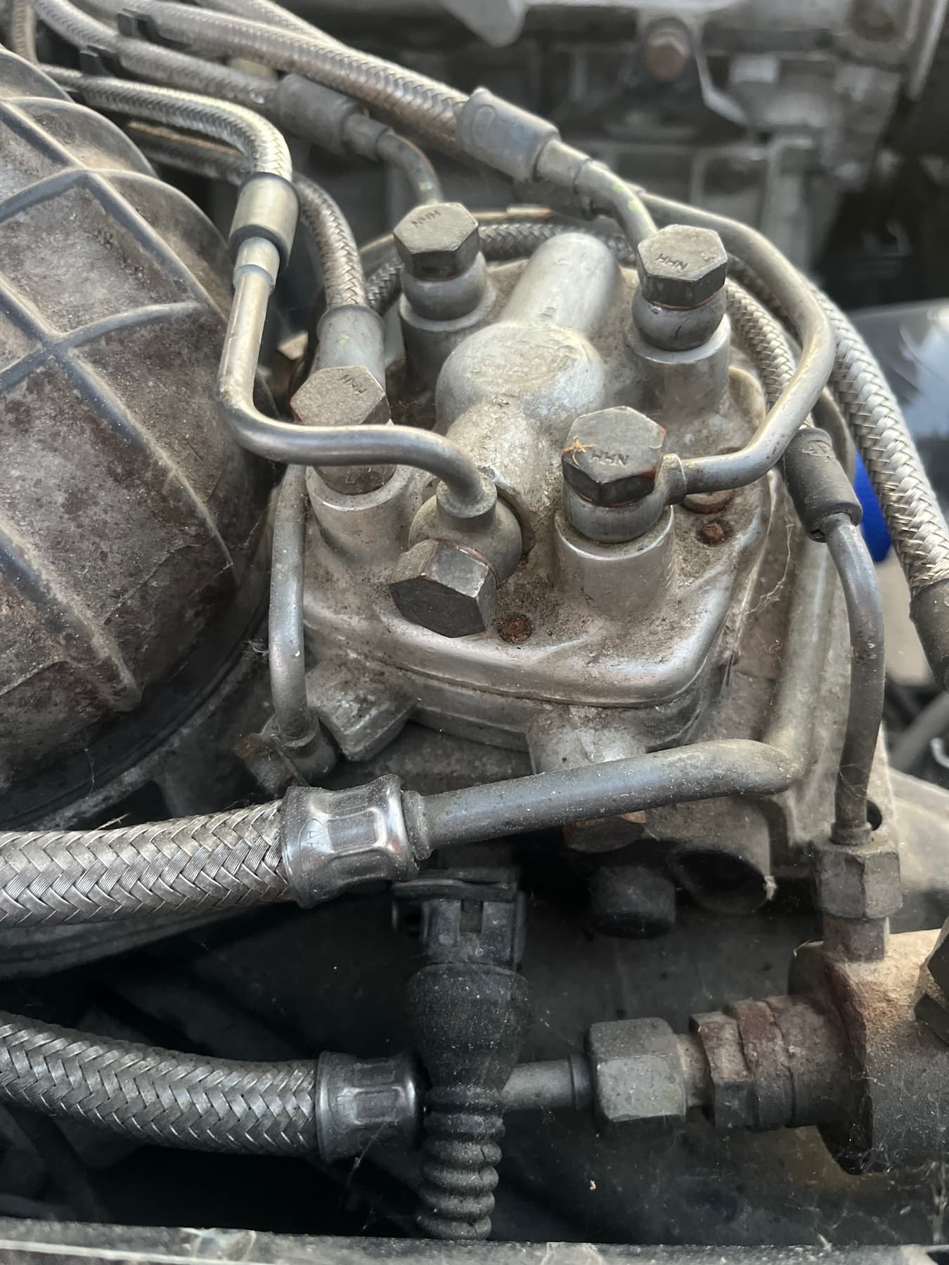

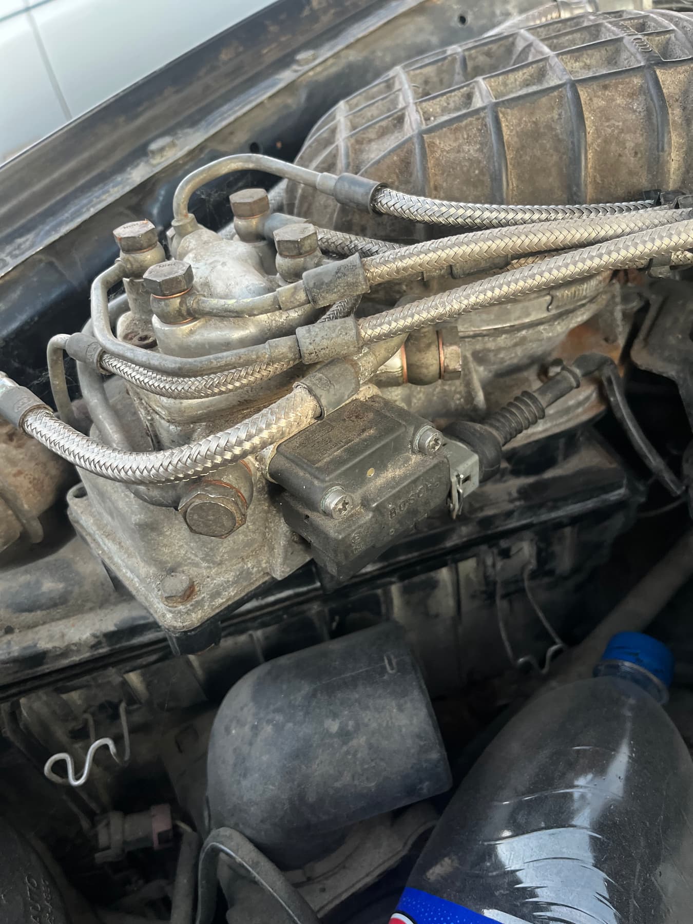

Kur meeriit vadiibas spiedienu, ja taas “zaglushkas” tur vienkaarshi nav? Manam MC tur vienkaarshi ir plakana virsma.
Es nemāku atbildēt uz šo jautājumu. MC ir K-Lambda, kas pēc savas būtības ir K-jets.
Kur ACEs špricei veic tos spiediena mērījumus? NG tur ļoti smuki tās vietas ir, bet te es īsti nesaprotu.
Te ir jāietago @msh
