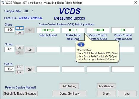

Atveram VCDS
Atveram VCDS un atveram augstāk minēto grupu iekš Measuring Blocks. Dzinējs var nedarboties (gaitā ir vērts vienīgi pārbaudīt ātruma sensoru - vai pacelsies Vehicle Speed).
Attēlā attiecīgā grupa.
Otrajā laukā var redzēt bremžu slēdža un sajūga slēdža vērtības:
  • 1xx - nospiests sajūgs
  • x1x - nospiesta bremze
  • xx1 - atlaista bremze un sajūgs
Trešajā laukā redzam 6 nullītes un vieniniekus:
  • x00011 - parāda sajūga stāvokli, 0 - atlaists, 1 - nospiests
  • 0x0011 - parāda bremžu stāvokli, 0 - atlaists, 1 - nospiests
  • 00x011 - kruīzkontroles slēdža stāvoklis (RES/Resume), 0 - nav aktīvs, 1 - ir aktīvs
  • 000x11 - kruīzkontroles slēdža SET stāvoklis, 0 - nav aktīvs, 1 - ir aktīvs
  • 0000x1 - kruīzkontroles slēdža CANCEL stāvoklis - nospiežot nomainās uz 0
  • 00001x - galvenāis kruīzkontroles statuss, 0 - izslēgts, 1 - ieslēgts
