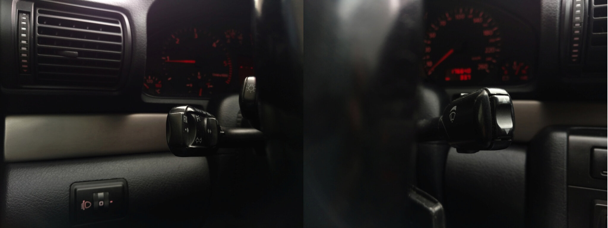

Aptuveni mēģināšu izklāsīt kas un kā. Principā jāmeklē ECU shēmas un jaatrod īstie vadi no S80 štekera uz ECU. Savu slēdzi dabūju no A4 (gan pirms FL gan FL slēdzis der, tātad arī der arī no C4, cits iekombinē arī B5 pasāta slēdzi tur iekšā.

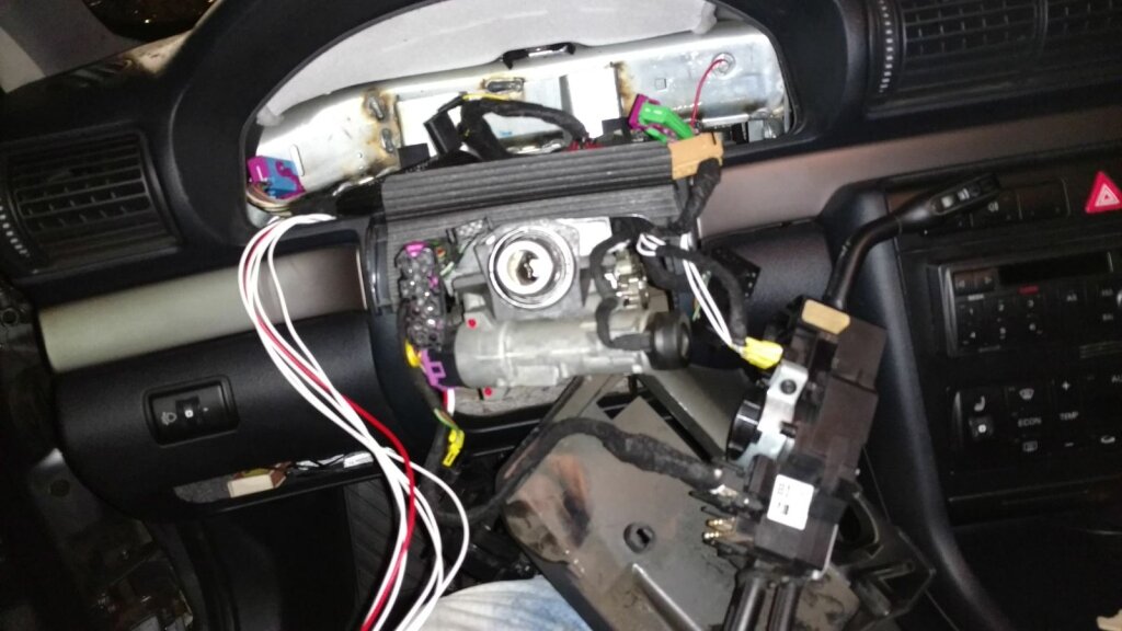

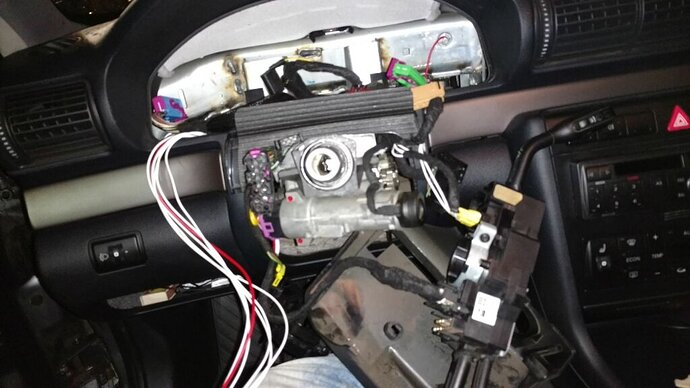

Sākumā sabīdīju virsū vadus uz kontaktiem un saizolēju (īstais štekeris nebija pa rokai)
Slēdži salikti
Arī pirms likšanas mašīnā, labāk izzvanīt 5 uz 4, 1 uz 4, 2 uz 4 un 3 uz 4, lai pārliecinātos, ka visas pogas strādā (pie ieslēgtas CC). 4 un 6 pinus var vienot kopā uzreiz. Manam 3 pins bija atrāvies nost zem paša konektora, bet pārlocīti vadi arī nebūs nekāds brīnums. Pats slēdzis jaucas ārā un tīrās, tikai labāk to darīt istabā uz galda. To gan nedarīju, jo visas pogas strādāja OK.

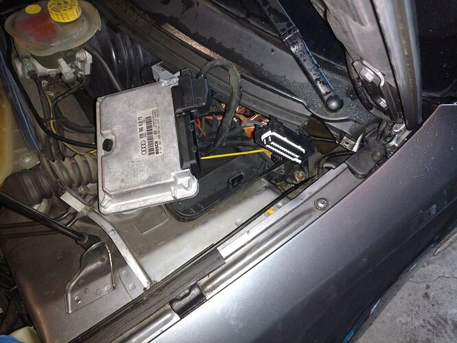

Manā gadījumā ECU 038906018FD, jāvelk 4 vadi priekš kruīza uz sekojošiem piniem. Manā gadījumā visi vadi jau bija štekerī, čakarēšanās ar pinu badīšanu iekšā štekerī nebija, vienkārši ielodējos vadam pa vidu. Cipari ir gan uz pašiem ECU vadiem, gan iekš ECU konektora ligzdas.
1 – pin35 sarkans pelēks
2 – pin21 zils
3 – pin 10 sarkans dzeltens
4, 6 – pin19 melns dzeltens
5 – +12V pie ieslēgtas aizdedzes, paņēmu pie 204 releja, pa vidu iemetu 10A drošinātāju, pēc grāmatas nāk kā 31. drošinātājs drošinātāju kastē.

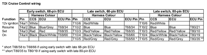

Šajā tēmā viss tika izdarīts uz MSA15 (80pin 018X vadības bloka), taču pa vadības bloku paaudzēm jau slēgumi atšķiras.
Ko atradu no pierakstiem par 68-pin, 80-pin blokiem:
Par 121-pin blokiem:
EDC15
Uz kruīza štekera Uz vadības bloka
1 pin46 balts
2 pin45 zils/balts
3 pin44 sarkans
4, 6 pin14 melns/balts
Nu paga, cik bieži vadi motora vadu buntā nav? Es savulaik kolēģa agrīnam B5 1Z liku, tur man liekas ka nebija - vēlāk tajā mašīnā ieliku no B5 pastētes motora vadu buntu ar agrīno EDC15 bloku, tam bija…
Ir kam ir, ir kam nav. Jebkurā gadījumā var pa tiešo konektēties klāt pie ECU.
Protams, ka pie esošajiem vadiem ir vieglāk piekonektēties.
