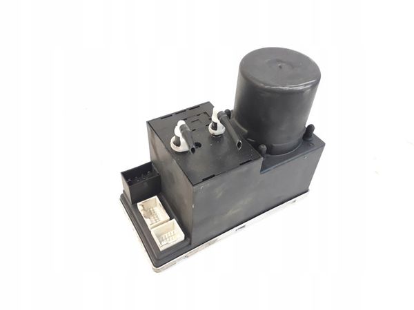

Pats vakuuma sūknis ir kombinēta ierīce - pats sūknis ar diviem pievadiem vakuuma trubiņām un elektroniskā vadības daļa. Atrodas bagāžnieka nodalījumā, labajā kabatā. Pozitīvi ir tas, ka tas neatrodas zem paklāja, kur tiekot mitrumam bloks sabojājas, taču arī šajā sānu kabatā mēdz nokļūt mitrums (vai nu kondensāts vai mitrums no nenoslēgta apakšējā korķa, kas atrodas zem bloka apakšā).

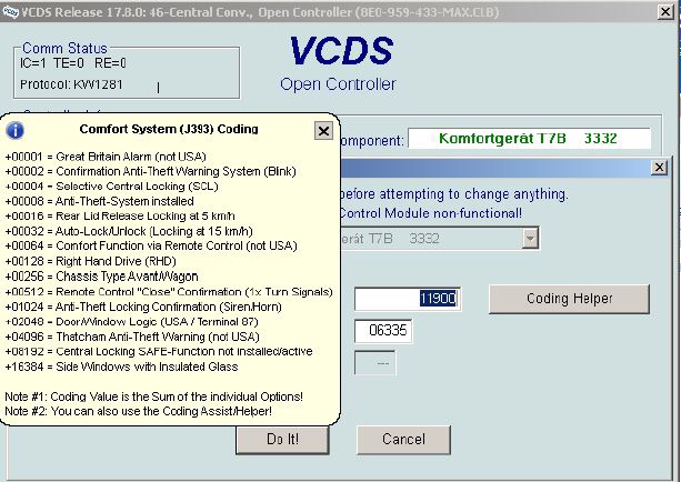

Citiem auto, šīs opcijas atšķirsies un tās var redzēt atverot Soft Coding opciju un ar peles kursoru uzejot uz kodējuma vērtības, kā šeit (B7 bloks)
Kā uzstādīt kodējumu
Vajadzīgs VCDS, vai kāds cits diagnostikas rīks, kas spēj mainīt kodējumu.
1 Jāatver VCDS
2. Jāizvēlās 35 - Cent. Locks
3. Recode - 07
4. Jāievada jaunais kodējums
5. Jānospiež - Do It!
