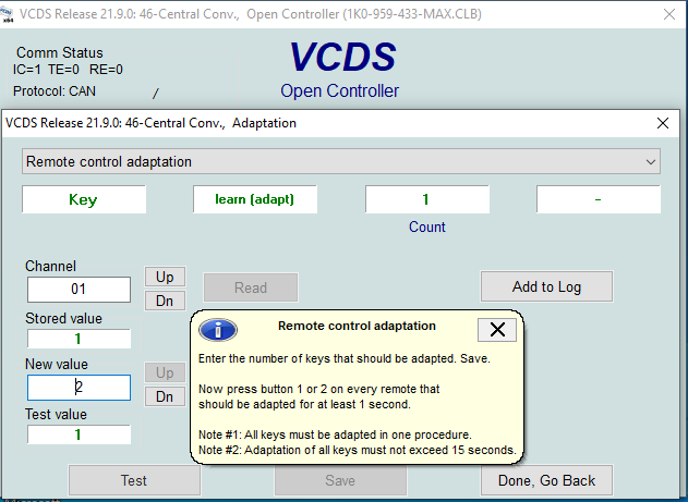

- Ieliec aizdedzē vienu no atslēgām, ņem rokā datoru!
- Atlasi 46 - Cent. Conv. vai 35 - Cent. Locking, vieniem auto vajag 35. bloka ID, citiem 46.
- Izvēlies Adaptation - 10
- Ievadi kanāla numuru - 01 (atsevišķiem modeļiem var gadīties 21)
- Nospied Read
- Laukā “Stored Value” vajadzētu parādīties piemācīto atslēgu skaitam. Parasti maksimums ir 4.
Ja esam tikuši tik tālu, ka redzam piemācīto atslēgu skaitu - labi!
Varam turpināt
- Sagatavo visas pultis, ieskaitot arī to, kas ievietota aizdedzē!
- Pārliecinies ar multimetru, ka visām pultīm ir veselas baterijas, ja uz pults ir LED diodes indikators, tad var pārbaudīt vai tās iedegas. Bet ne visām tas tā ir.
- Ievadi kopējo tālvadības pulšu skaitu! Tad nospied Test un pēc tam Save
- Nospied un vismaz vienu sekundi paturi atslēgšanas pogu vienreiz, šajā momentā pults tiks saglabāta atmiņā. Ja Tu programmē vairāk kā vienu pulti, tad atkārto šo ar pārējām. Tev ir 15 sekundes laika, lai nospiestu pogu uz visām pultīm.
