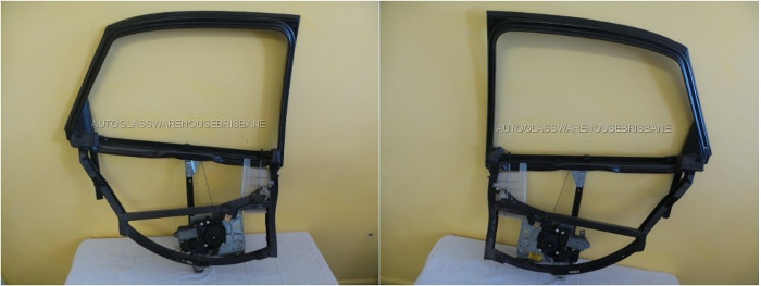

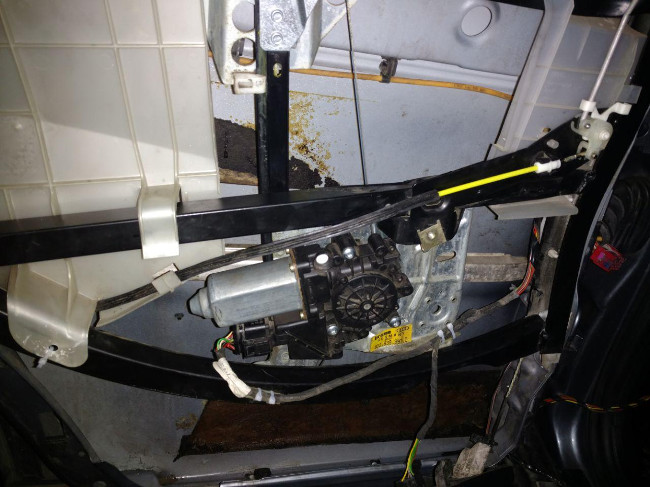

Vispār arī manuālo logu rāmjos var ielikt elektriskos pacēlājus, būs jāizurbj kniedes airu mehānismam, tas jālikvidē un jāpieskrūvē motoriņš (caurumi jau tur ir), bet vienkāršāk būs vienkārši sameklēt visu rāmi, jo neviens jau nečakarēsies jaukt to visu padarīšanu ārā. Jebkurā gadījumā ņemam durvju rāmi ārā un liekam rāmi ar motoriem + vislabākais moments, lai apmainītu stiklus. Stiklu skrūves uzreiz labāk piegriezt prātīgi, bet kārtīgi, lai pēc tam nav drebošs stikls. Kad rāmji iekšā, tie jāpieregulē, lai durvis normāli taisās ciet un nepaliek spraugas.
Par to vai avanta rāmji der sedanā nemāku pateikt (laikam der), bet apšivkas noteikti der.

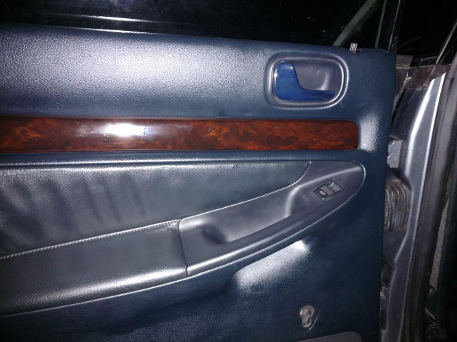

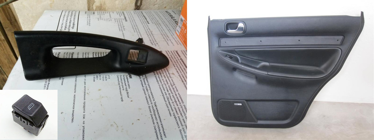

Ar aizmugures apšuvumiem ir tā, ka tos, protams, vajag. Bet durvju rokturi ļoti viegli dalās laukā, tā kā var arī apmainīt tikai tos. Tos vajadzēs no tieši aizmugurējo durvju apšivkām, no priekšējām nederēs. Tad atliek tikai izdomāt, ko darīt ar caurumiem durvīs.
Par cik ādas apšuvumus nekur nevarēju dabūt, tad samainīju tikai rokturus.
fittedwithhole
Runājot par pogām, tad pilnīgi visas logu pogas (kopā sanāk 7 gabalas – 4 šofera durvīs, 3 pārējās durvīs pa vienai) ir vienādas kā 1995., tā 2000. gada B5. Dalās no rokturiem ārā viegli, ar plakana naža palīdzību. No manām dabūtajām vairākas bija stipri nolietotas, vienkārši atspaidītas, tad samainīju uz labākajām, kādas garāžā bija atrodamas. Un klik klak viss spiežas.
Motori ar regulatoriem arī šķiet, ka der no jebkura gada B5. Šofera puses priekšējie un aizmugurējie ir maināmi vietām, tāpat arī pretējā pusē, der un viss strādā. Lai gan kodi katru durvju motoriem ir dažādi, tomēr ieliku vienu motoru no priekšas šofera durvīm pasažiera aizmugurē un viss strādā kā vajag. Atveras un aizveras. Tikai tad jāpārliek plastmasas motora stiprinājums, jo tie gan durvīm atšķiras.

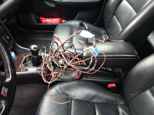

Vadu bunti var pieslēgt garāžā pie 12V pieliekot sarkano (+) vadu, brūno (-) vadu. Lai logu slēdži un apgaismojums sāktu strādāt jāpieliek arī sarkans vads ar pelēku strīpu pie (+). Tad pieliekam logu ar motoru un slēdzi pie viena no durvju pievadiem un testējam.
Sāku ar to, ka visu saspraudu un notestēju, tad samainīju rāmjus un saliku slēdžus rokturos. Laba ideja ir aizvērt logus kamēr tie ir pie vadiem, nebūs forši, ja viss nesanāks pa vienu dienu un mašīna būs jāatstāj ārā.

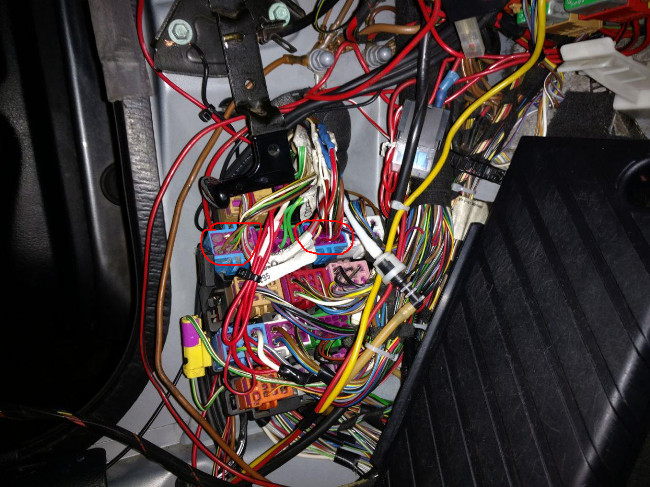

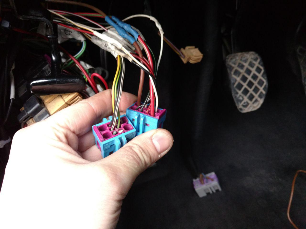

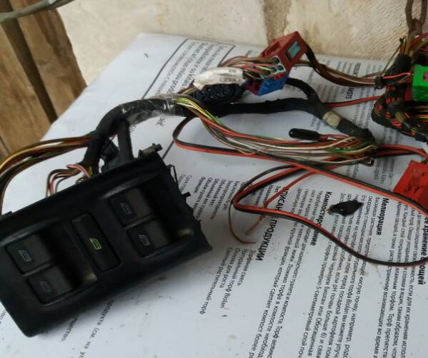

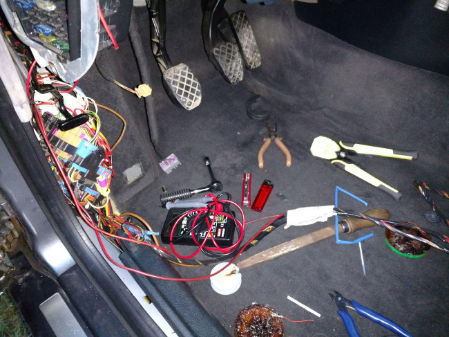

Tālāk izņēmu vecās šofera logu pogas ar vadiem, un ieliku jaunās. Jāizvāc vecie vadi un caur durvīm uz šofera kājām jāizbada jaunie. Štekeri ņēmu to, kas jau bija mašīnā, jo mans B5 ir 1999. gada, bet iegūtā vadu bunte un pogas no 96. Jaunā pogu vadu bunte nāca ar 2 štekeriem, viens galvenais un viens slēdžiem. Attiecīgi salodēju vadus pa krāsām un priekšējie logi jau strādā kā tiem jāstrādā.

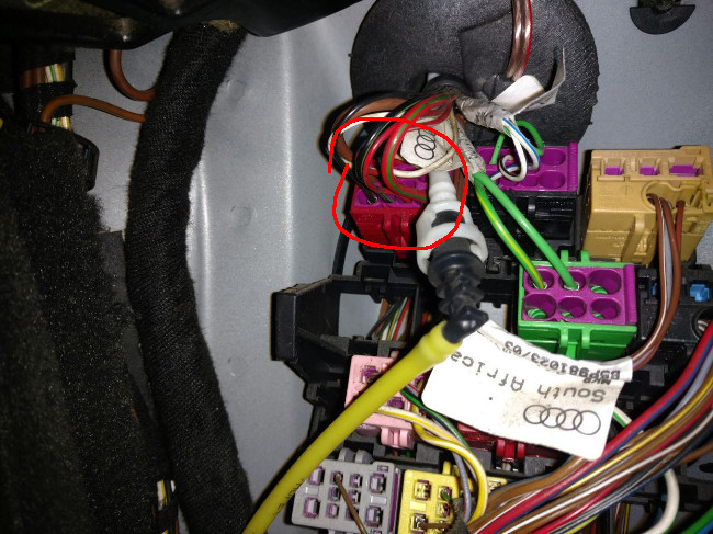

Sanāca tā, ka man galvenā 6pin štekera vietā mašīnā bija 10pin štekeris. Vadi visi tie paši, tikai arī pasažiera divi slēdžu vadi (balts, melns zaļš) slēdzās klāt tajā pašā 10pin štekerī. Otra 10pin štekera man nebija, bet tajā štekeru platformā pie šofera kājām bija vietiņa, kur vienu iegrūst. Tur tad saspraudīsies aizmugures logu slēdžu vadi (4) + aizmugures logu bloķētāja vads.
plugsfitted

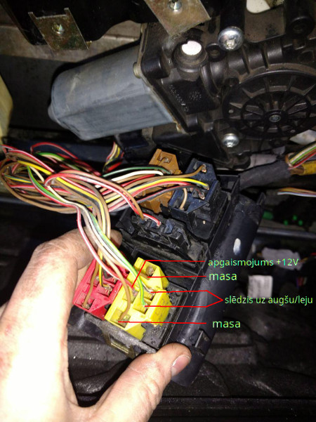

Galveno (vadības) vadu krāsas KRĀSA SVĪTRA (brūns sarkans nav sarkans brūns):
  • Sarkans zaļš resns – barošana priekšas logiem, patstāvīgi +12V
  • Sarkans melns resns – barošana aizmugures logiem, patstāvīgi +12V
  • Brūns – masa (viena masa štekerī, viena pieskrūvējas pie korpusa)
  • Sarkans pelēks – apgaismojums, aktivizē logu strādāšanu (pietiek ar šo pievienotu, lai visi logi virinātos)
  • Sarkans melns – centrālā atslēga logi vaļā signāls
  • Balts dzeltens – ? (pienāk tikai pie šofera durvīm, īsti nesapratu kas tas ir)
  • Melns dzeltens – centrālā atslēga logi ciet signāls

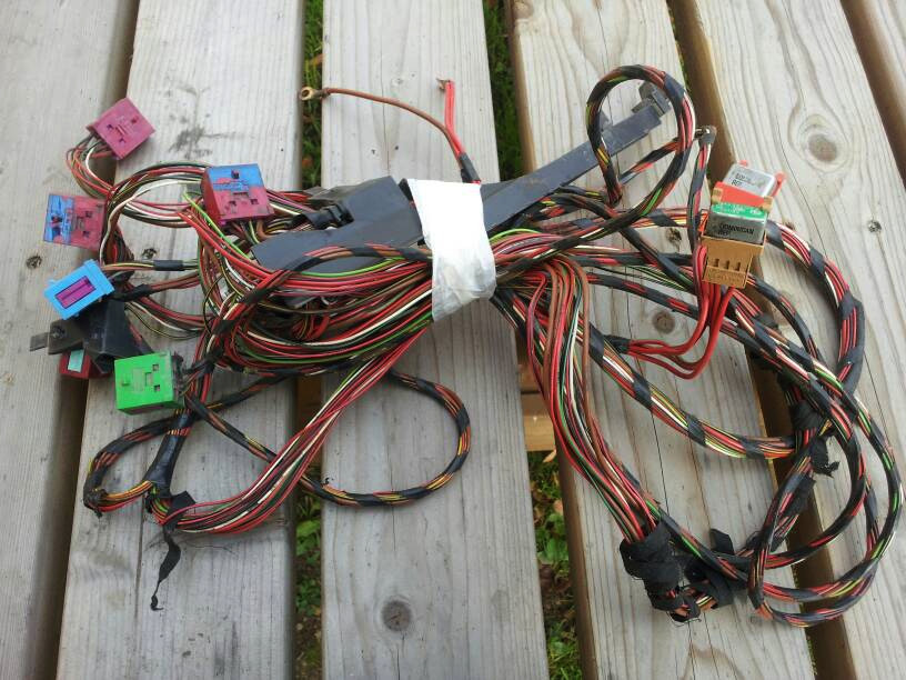

Vadu krāsas 8pin ovālajam štekerim, kas spraužas logu motoros (tai buntes daļai, kas sasprauž motoru un slēdzi ar pārējo bunti) var atšķirties pilnīgi (masa un strāva gan ir tajās pašās krāsās). Bet spraužam tik iekšā štekeros un viss iet perfekti.

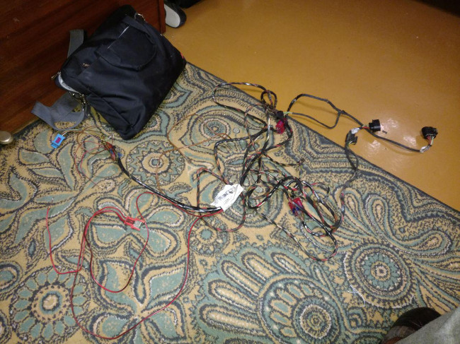

Ņemt visu elektrisko logo provodku ārā negribēju, velns sazin pa kurieni viņa oriģināli iet (aizmugurei), to gan nemācēšu pateikt. Tā kā likvidēju visu lieko no vadu buntes tā, lai paliek vadi tikai aizmugurējiem logiem. Principā likvidēju visu bunti, kas saistīta ar pasažiera logu un priekšējo logu barošanu. Rezultātā sanāk labs retrofit kits.
bunte_cropped
un vadu garumi vairāk kā pietiek, lai aizvilktu vadus no šofera kājām līdz kreisajām aizmugures durvīm un labajām (turpat gar priekšas paneli, līdz pasažiera kājām un tālāk uz aizmugures durvīm). Nekādi krēsli tad ārā jāņem nebūs.
bunte_cropped2

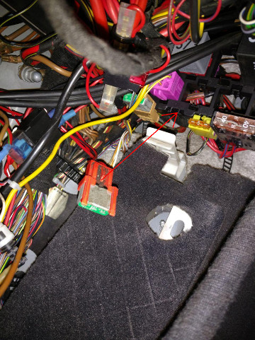

Tālāk salodēju savienojumus aizmugures logu vadībai (masa, sarkans melns, melns dzeltens, sarkans brūns) un paņēmu barošanu aizmugures logiem, caur otru drošinātāju kā tas ir paredzēts (1 30A ir priekšai, 1 30A aizmugurei).
fuse

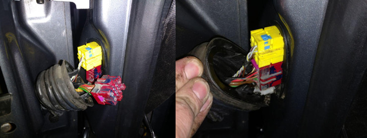

Pašus aizmugures logu slēdžu vadus savienoju ar tiem pašiem štekeriem, kuri bija sadabūtajai vadu buntei. Foto nedaudz no darba gaitas
crackingon
Atliek aizvilkt vadus uz aizmugures durvīm un viss pabeigts, var visu skrūvēt klāt atpakaļ. Gumijas kuras ir starp aizmugures durvīm un stoiku viegli noņemas un atklājas vieta, kur var “ieštepselēt” savienojumu priekš aizmugures elektrologiem.
Principā nekā grūta nav, tikai diezgan daudz jāpajaucas ar vadiem un durvīm.

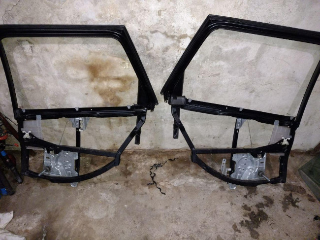

Vecie rāmji un stikli paliek pāri
oldframes

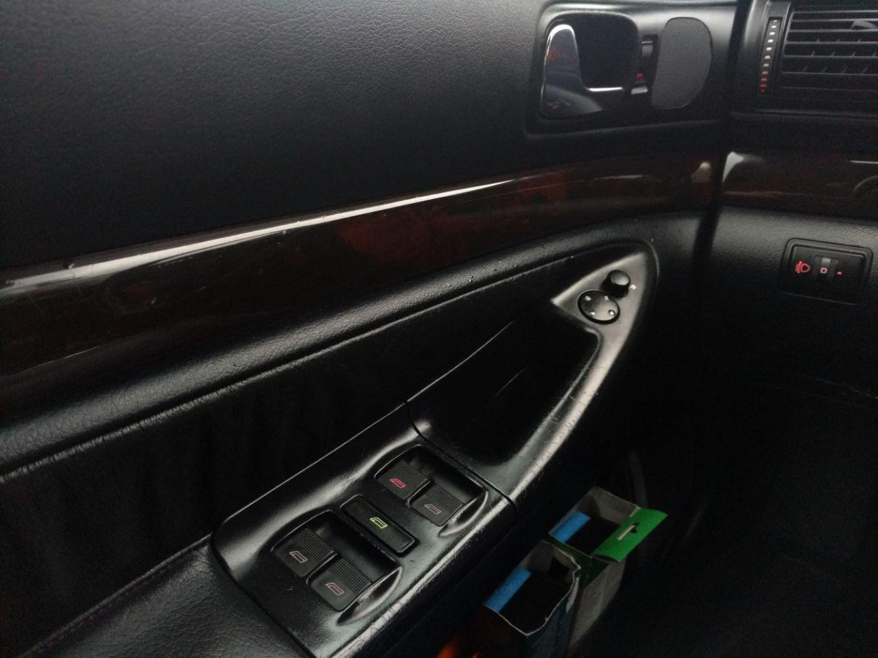

Pogas arī visas saliktas

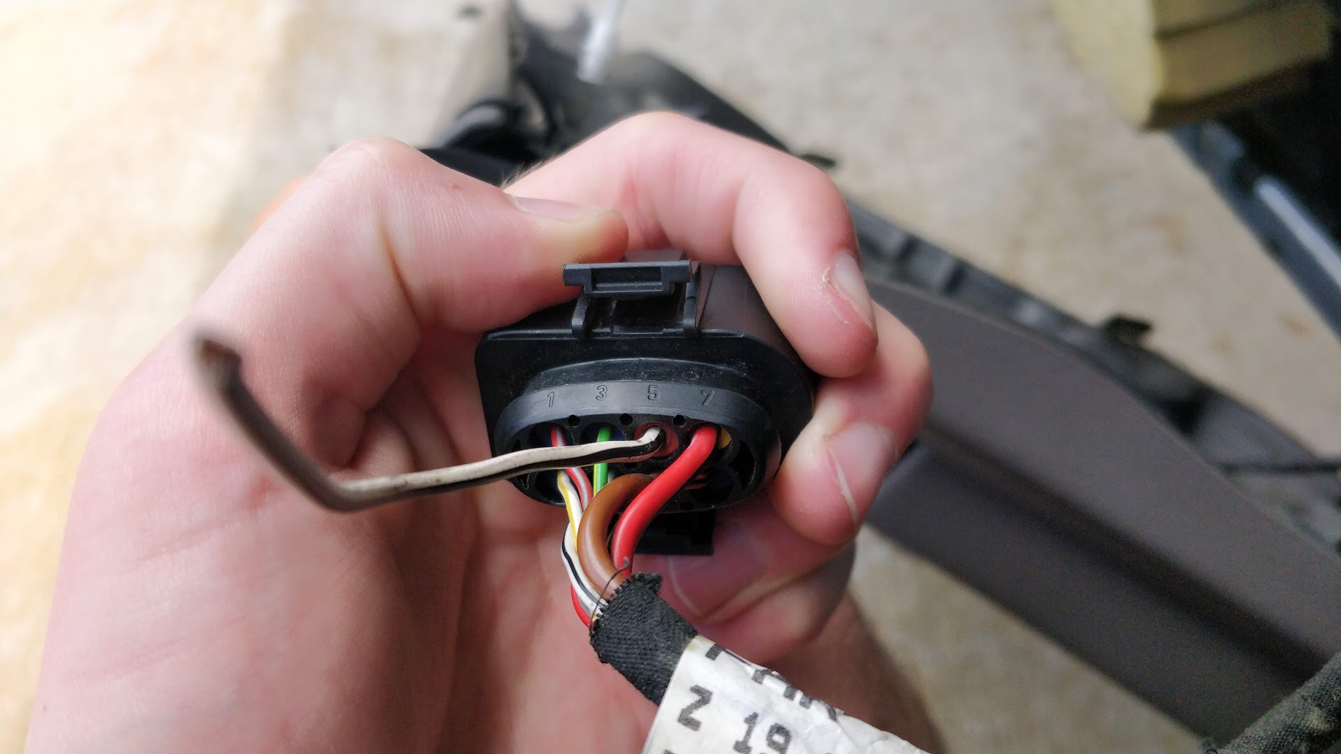

Lai aizmugures logi uzvestos tāpat kā priekšējie, tad logu motoriņa štekerī jāsavieno kontakti 5 un 7.
B6 un B7 šāda uzvedība jau ir standartā.
8pin konektorā pini ir numurēti un tos var viegli atšķirt. Attēlā augstāk, 5. pina vietā ir ievietots jauns pins, jo standartā tur ir tukšums (nav pina, tikai gumijas ieliktnis). Šeit jāizdomā kā savienot 5. ar 7. pinu un viss notiks.
