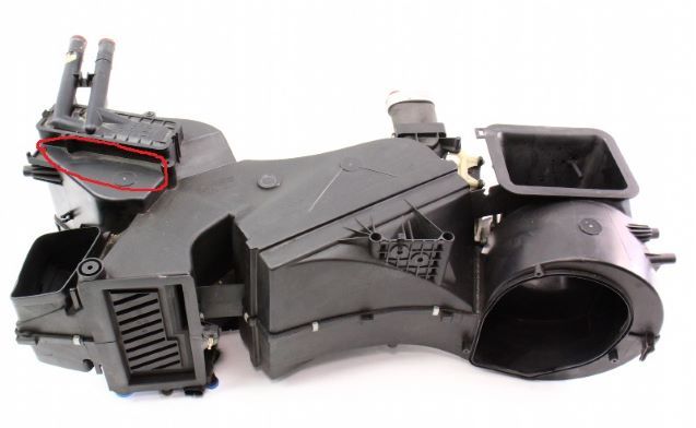

Piemēram A3 8P. Viņiem tāds radiators nāk. Saucas “electric cabin heater radiator”. Es pieļauju domu, ka viņs varētu būt paredzēts tikai salona sasildīšanai. Varbūt.
Tā kā B5 kaste ir līdzīga B4 kastei, tad varētu būt diezgan jautra operācija lai viņu ieliktu apvilktajā vietā. :old_crazyteeth:
Nu jā, tāpēc arī netaisos tur likt. Taisos likt uzreiz aiz ventilatora :old_crazyteeth:

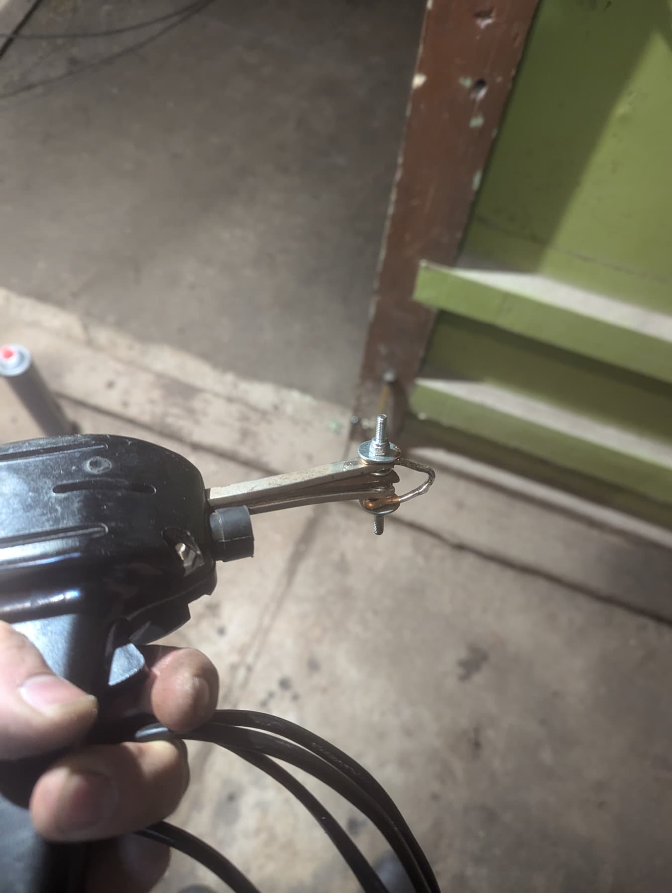

Šodien nočakarējos ar to, ka nebija normāla gana jaudīga lodāmura, ar ko varētu salodēt resnos vadus. :old_crazyteeth: Beigās salaboju vienu senu krievu laiku aparātu.

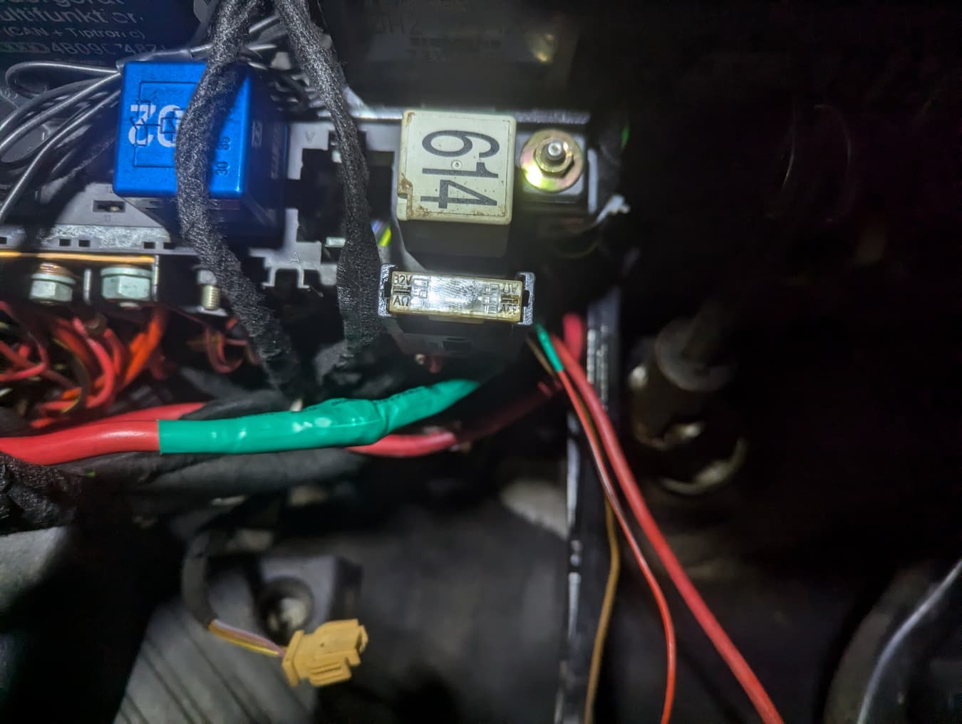

Te ieliku releju un drošinātāju. Domāju, ka ar 80A būs labi, lai gan OEM izpildījumā tur ir kaut kāds 70A un 40A drošinātājs. Man gan neliekas, ka tur vajag vairāk par 100A, jo kopējā max jauda nepārsniegs 82A uz 12V.
Relejs arī testam tikai 70A, pēc tam jāieliek mazliet jaudīgāks.
Ā, jā, un pie aķa arī uzliku papildus drošinātāja ligzdu. Drošībai. :old_crazy_2:

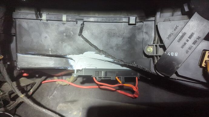

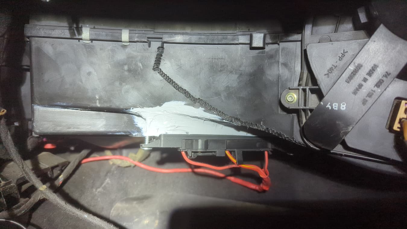

Es te cīnos ar to radiatoru
Nav tik nesmuki kā izskatās :old_crazyteeth: Visu ar hermetiķi gan neaizsmērēju, uztaisīju metāla “adapteri”, un tam apsmērēju apkārt, teoretiski, kad sakaltīs, vaajdzetu varēt “plug&play” nomainīt radiatoru.
Kad būs kaut kāds rezultāts, iepostēšu info. To plastmasas “lāpījumu” sanāca izlauzt mazliet dusmu rezultātā, jo mērlenta ieķērās aiz AC radiatora un nevarēju dabūt ārā :old_crazyteeth:
Bet bez cauruma nebūtu sapratis, kā labāk ielikt to padarīšanu, lai maksimāli ir ciet visas spraugas.
Testā neesmu laidis, jo vēl trūkst drošinātājs un masas vads ir jāsataisa. Pagaidām lai viss tur apkalst.
