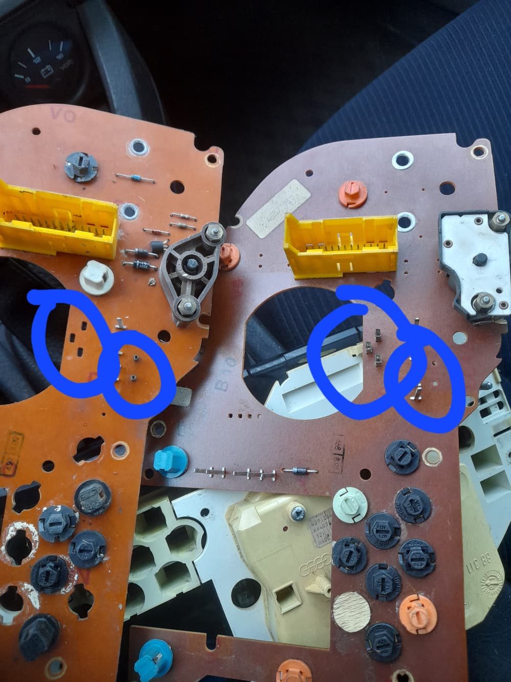

Nav tāds UN4 miničeks - paskaties savā bildē, tur ražotājs ir redzams; jā, kaut kāda trīs burtu kombinācija kas nav ne UN4 ne VDO ![]()
Bildē ieliku prosta paraugu,lai saprastu par ko teicu.
Tai trīsciparu kombinācijai nav nekāda sakara ar ražotāju ![]()

Trešais štekeris ir miničeks, kurš ir vienkārši modulis ar kuru komplektējās visi B4 spidometri bez autočeka, bet kam savādāk nav īsti saistības ar spidometru. Plate visiem vienāda.

Plates var mainīties, teorētiski vienādas, bet no komplektācijas var iztrūkt pini😜
Vienreiz mēģināju taho ielikt pulksteņa vietā,caurumi bij,pini ielodēti nebija,nekas nesanāca😄
Bildē redzams ka tur diezgan daudz kas trūkst salīdzinot.
Jā, tahometra sakarā bija kaut kas šitāds. Neesmu iedziļinājies jo man nav diži bijusi darīšana ar pulksteņspidometriem; B3 tādi bija retāk nekā B4 ![]()

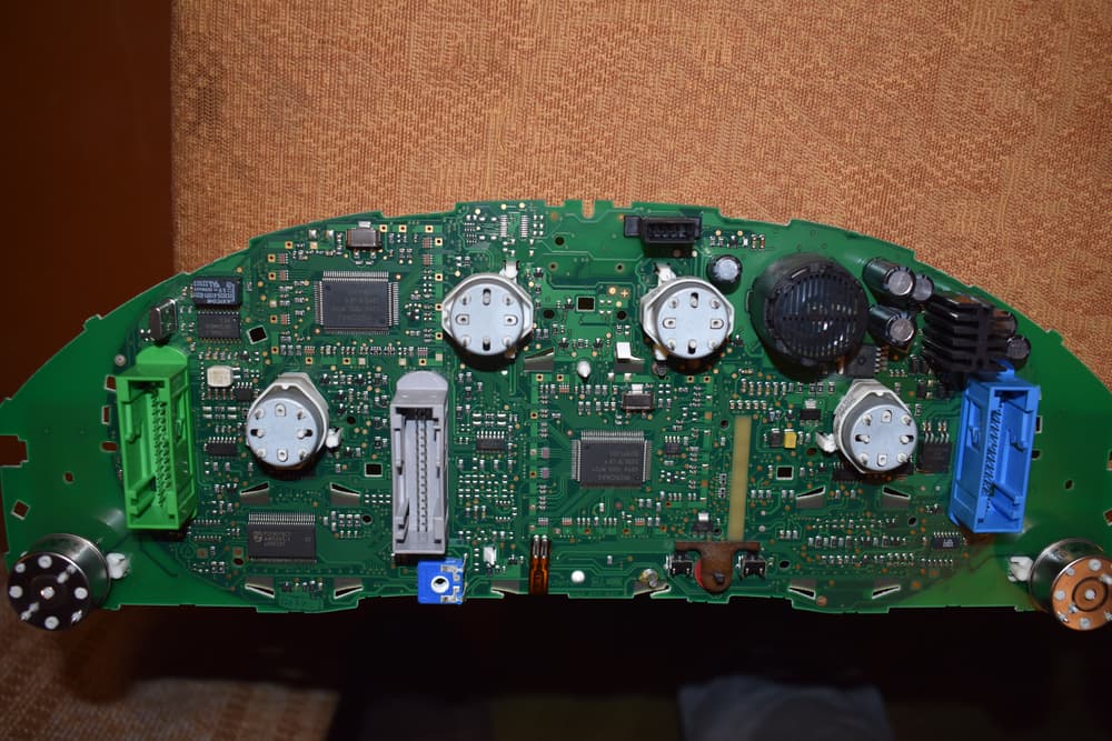

Esmu noņēmies ar B5 un C5 paneļiem, kā daudziem zināms, droši vien pārāk daudz
Bet šie izskatās tiešām vēl otrā golfa līmenī, pēc plates spriežot. Ap 96. gadu sāka jau parādīties pirmie digitālie odometri mainstreamā (ja neskaita retos pilnīgi elektriskos paneļus), parādījās iespēja ar diagnostiku pieslēgties pie paneļa procesora. Un tad jau ap 2000. gadu plates izskatījās jau šādi ![]()
Starp citu uz moderniem instrumentu paneļiem, esmu novērojis, ka plates atkal paliek vienkāršākas - mazāk detaļu. Vot bija kaut kāds lēciens attīstībā. ![]()

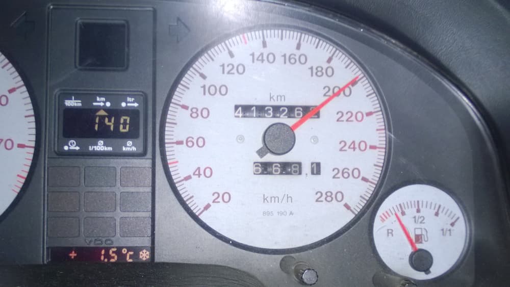

Bet atgriežoties pie tēmas… Tagad var nopirkt autočeka ekrānus un borta datora ekrānus visiem B4, C4 un zem. Ā, un arī pulksteņa ekrānus.

Kādreiz kad būvēju savu b4 avant q ar tdi,ļoti gribēju to trip computer,nopirku pa dārgu naudu,pirmkārt ar edc15 šis nestrādā,otrkārt ja kāds ir nočipojis stock motoru,tad pilnīgi visu rādīs nepareizi
