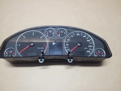

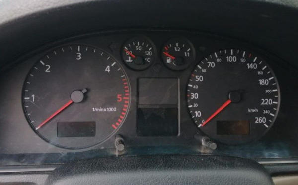

Borta datora uzstādīšana immo3 paaudzes panelim
8L gadījumā panelis ir fiziski savādāks, taču procedūra der tā pati.

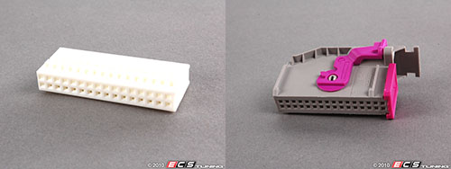

- 32pin pelēkā štekera pievienošana

Aizvietot paneli ar mazo ekrānu ar paneli ar lielo ekrānu šajā gadījumā ir ļoti vienkārši, jo visi signāli jau pienāk aiz paneļa. Mums atliek tikai pievienot jauno pelēko 32pin štekeri, kas paneļiem ar mazo ekrānu iztrūkst.
Oriģināli šis štekeris ir pelēkā krāsā, taču var izmantot arī zilo un zaļo (būs mazliet jāapgriež malas un jāatceras, ka nevajag sajaukt vietām
). Šie štekeri ir dabūjami no lielas daļas VAG auto pēc 2000. gada.

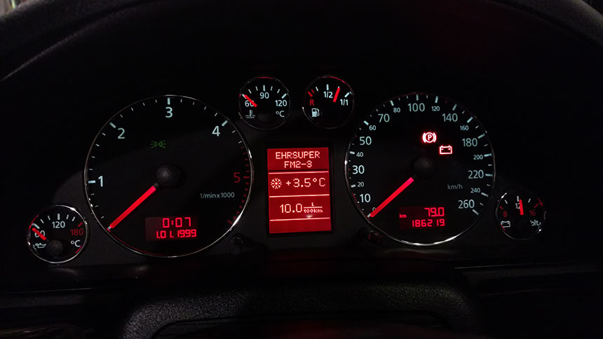

Rezultāts
Pilnībā funkcionējošs borta dators, ieskaitot voltmetru un eļļas temperatūru. Nu vienīgi nebūs logu šķidruma trauka sensora un gaismu autočeka, bet tas ir diezgan nebūtiski. Ja grib, protams, var jau tos trīs vadus pievilkt un ieilikt arī trauku ar sensora vietu (oriģinālajam nebūs) un ievilkt vienu vadu arī uz turieni.
